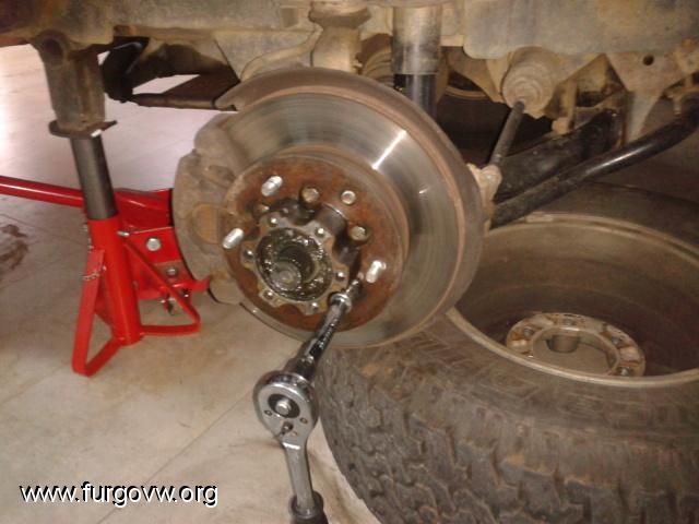

Cita de: SMaNSoN en Abril 26, 2013, 13:48:27 pm
Bueno... ya me atrancado!!
Hasta ahí he llegado, no paro de darle vueltas a los tornillos donde esta puesta la carraca y no salen. Los espárragos no salen pues chocan en la parte de atrás.
¿Como se saca la pieza?
Una fotillo para ilustrar...
Saludos!
Smanson siento no haberlo visto antes, tienes que quitar la tuerca y contratuerca que van en el centro, aparte llevara un tornillo de estrella que agarra el freno a la tuerca, una vez quitados sacas el buje completo fuera y con eso tornilllos que indicas separas el disco del buje, los esparragis salen hacia atras a presion, ya puesto engrasa buen los rodamientos al mo tarlos, un saludo chaval y di como va esa operacion
