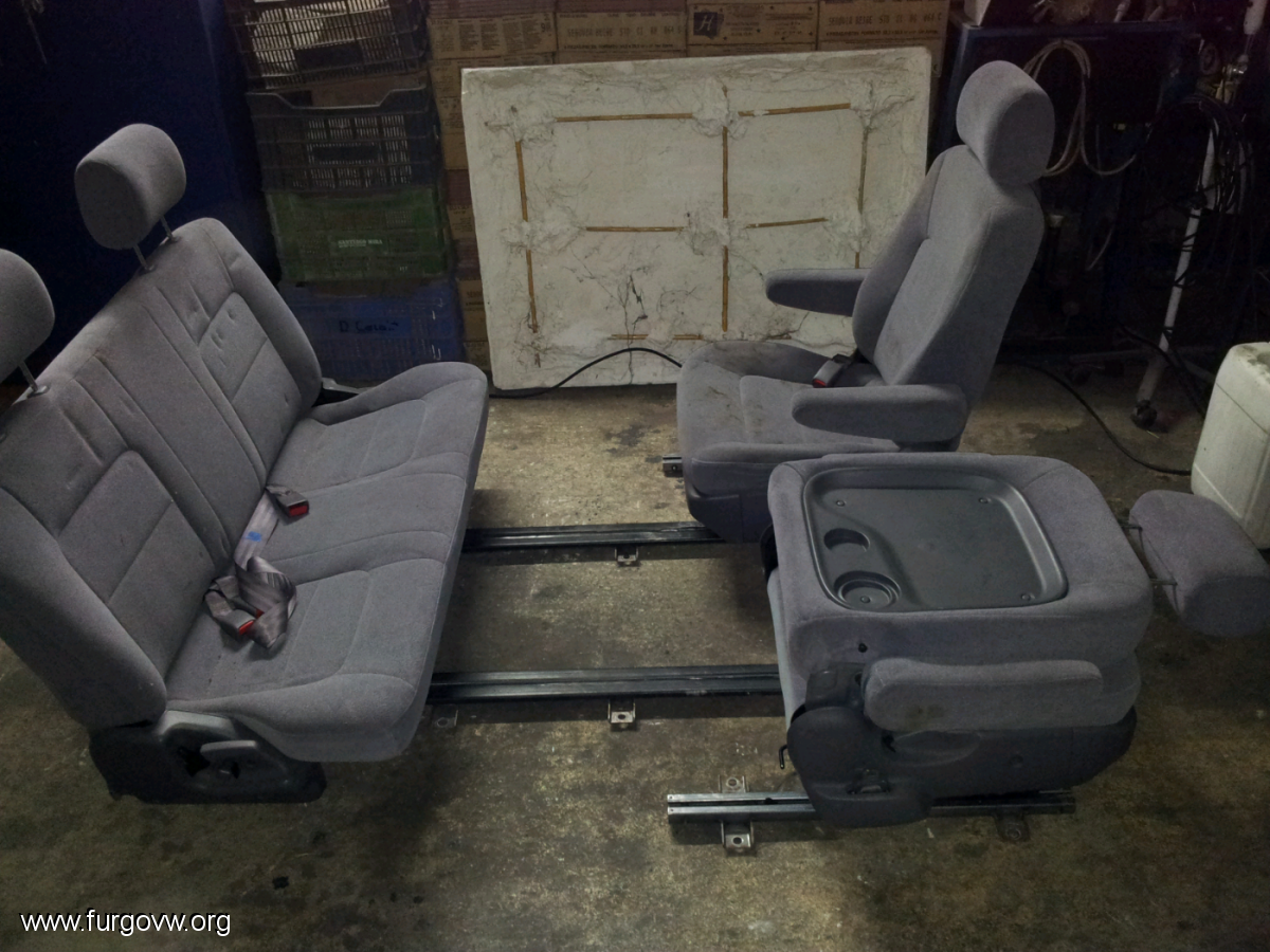

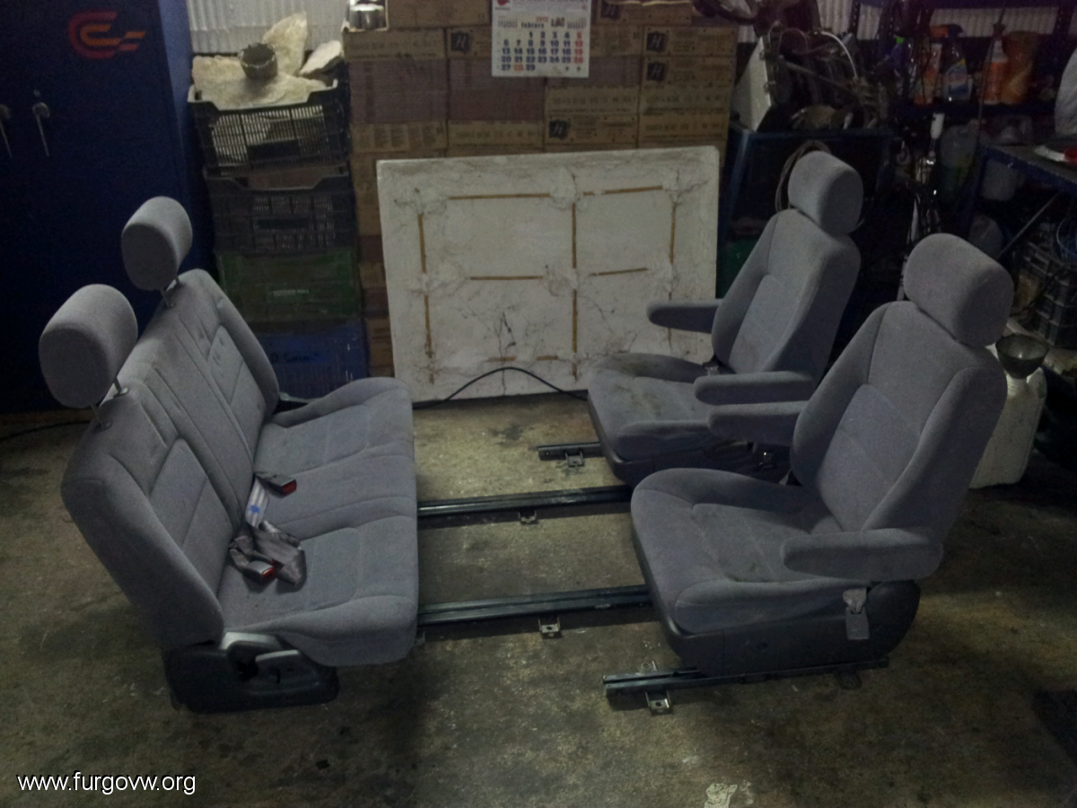

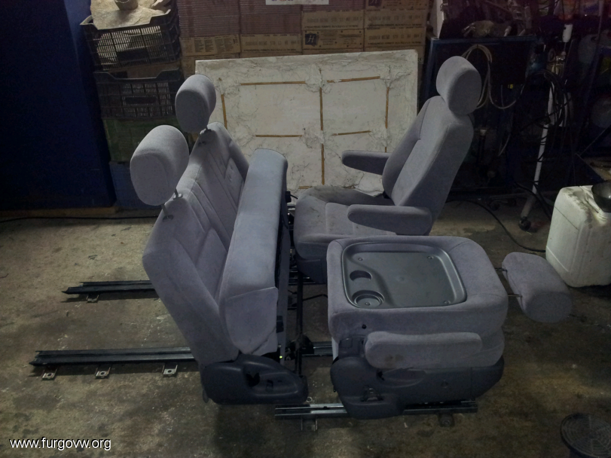

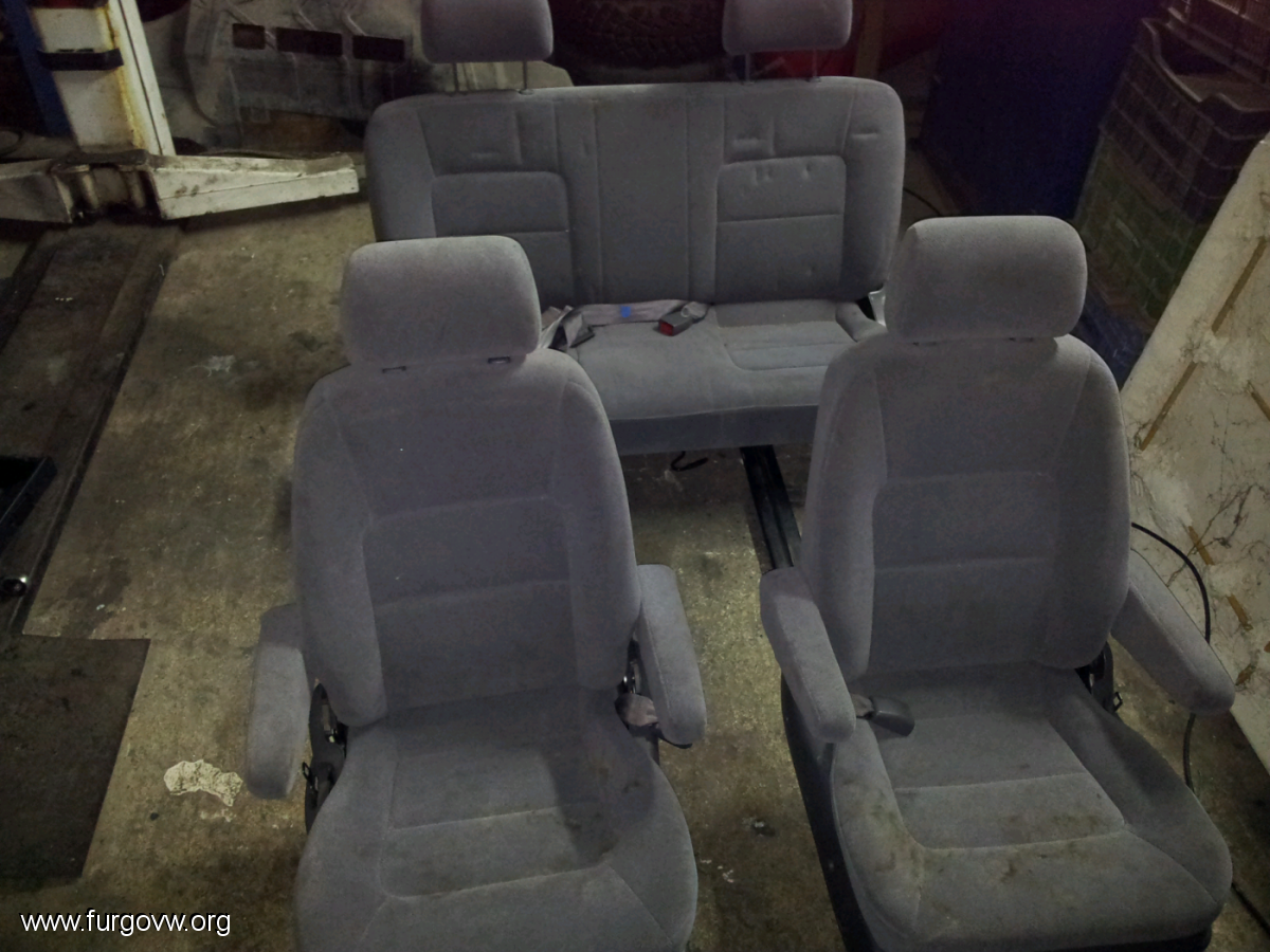

Eha !!!!!!, ya esta aqui el tio de los asientos, como noe gusta los asientos de mi furgo y queria unos giratorios, pues los encontre, de una kia carnival, tal como se ven en las fotos los centrales y traseros ahora setan delanteros y centrales
Tambien me he traido todo el sistema de correderas que tenia montado y da mucho juego, asi puedo pegar el central a los delanteros y tener mas zona de carga y moviendolos hacia atras y girando los delanteros poner una mesa enmedio, ya despues vendra hacerle la cama y demas, espero que os gusten la mitad que a mi, un saludo pa tós

Manolo, muy guapos los asientos. Se hacen cama como los de la L400 o tendrás que apañar algo más??

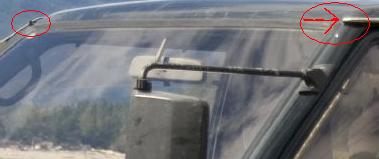

Sobre el tema del agua debajo de las alfombrillas de la cabina, he estado investigando un poco, dejo fotos ilustrativas y algún enlace en inglés, pero las fotos hablan por si solas:
Punto 1 de entrada de agua de lluvia:
http://www.delica.ca/forum/water-in-the-footwells-fix-repost-302.html
Punto 2 de entrada de agua de lluvia, por el techo:
Otro punto a comprobar, el desagüe del Aire Acondicionado
http://www.delica.ca/forum/l300-footwell-leaks-the-complete-guide-9793.html
Y otro es el sello de goma de la luna delantera, no estará de más meterle silicona.

La solución mas que el sika es cortarle el vierteaguas unos cm mas atrás, le das pintura al corte para que no oxide y listo, veras como el caudal de agua no ira directa a esa zona conflictiva de empates de chapa, ya tienes trabajo para esa radial que te has comprado.
Manolo están del diez esos asientos, una pena que no sean un poco mas altos, te darán mucho juego.
¿El respaldo del 3 plazas no se abate hacia ningún lado?

manolo, muy buena pinta tienen esos asientos  .bien
Crees que serà facil girar el asiento del piloto??

Cita de: manolo4x4 en Marzo 18, 2013, 00:39:40 am
Manolo!! Bonitos asientos!! Como los vas a fijar?? Yo soldé unas tuercas a unos cuadrados de acero y al chasis, para que quede bien y se pueda retirar sin problemas.

Esero, el de tres plazas se abate hacia atras y se tiende como el de la furgo, aunque yo voy a intentar que se pliegue hacia delante para poder hechar la cama encima, furgoraider, el del piloto hasta que no los meta en la furgo no lo se, por lo pronto los apoyabrazos se los tengo que quitar.y el freno de mano como he visto por ahi en otra habra que desplazarlo para el centro, succo, supongo que le hare algo asi y que coja una buena base abajo para que queden fuertes y los pueda quitar bien despues, en fin ya ire poniendo fotos del proceso, un saludo pa tós, uno de tantos esmerate con el aislamiento que nos vamos a ir a groelandia como siga asi el pais .meparto
