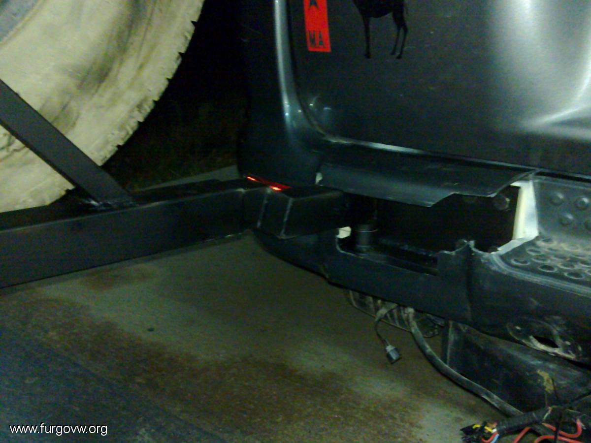

A mi personalmente me gusta mas el soporte de rueda que has dibujado, queda mucho mas discreto. Voy a buscar una foto del anclaje

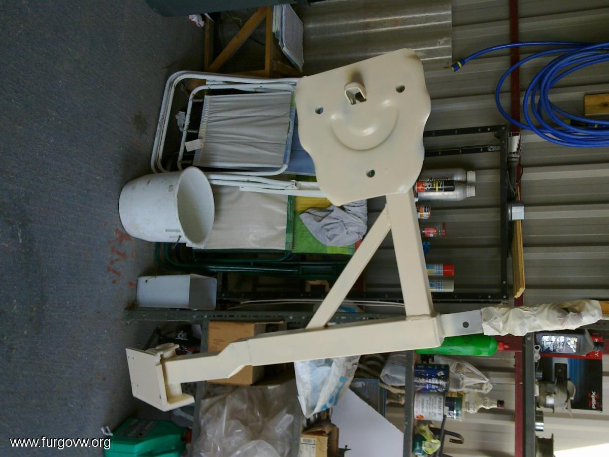

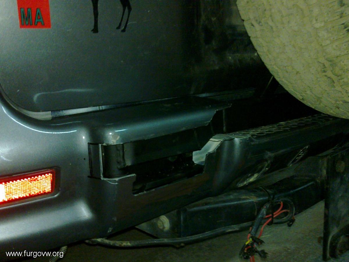

Fernando, gracias por la foto del enganche, aunque sacrificas un poco el escalón no? Creo que a mi también me gusta el que he dibujado, es más discreto, pero en mi furgo llevo instalada la bola que ves en la foto, y quizás podría aprovechar los 2 brazos para adaptarle el portaruedas ahí, como el de las fotos que he puesto, la solución 3, ya que es un soporte bastante fuerte y bien anclado.

Desde dentro pa fuera queria decir, tengo los deos mu grandes pa escribir con el movil o el movil las teclas mu chicas ;D, pones el filtro, pones el tapon del carter teniendo cuidado de no pasarte con el apriete, pones el aceite, arrancas unos segundos y lo dejas reposar para ya poner el el nivel bien del todo, en fin que cuidado con la operacion pues aunque es sencilla te puedes dejar el tapon flojo o apretarlo demasiado y correr la rosca, cambiale la arandela de cobre que lleva, en fin para los que lo hacemos a diario es distinto que para el que lo hace por primera vez, bueno seguimos con el hilo que tiene ultimamente mas marcha que un concierto de salsa, pues seguimos contestando lo que cada uno puede, un saludo para todos, por cierto fernando gracias por las foto, creo que con tu permiso te lo voy a copiar el soporte de rueda, ya contare como lo hago al final

Tengo ganas ya de ver los portaruedas y demás jeje. Y de hacer el mio. A ver si saco un rato y voy al herrero a ver que dice...

Aqui os dejo unas fotillos del soporte que es bien simple,  el motivo de sacarla no fue otro que meter en el lugar de la rueda un deposito de agua

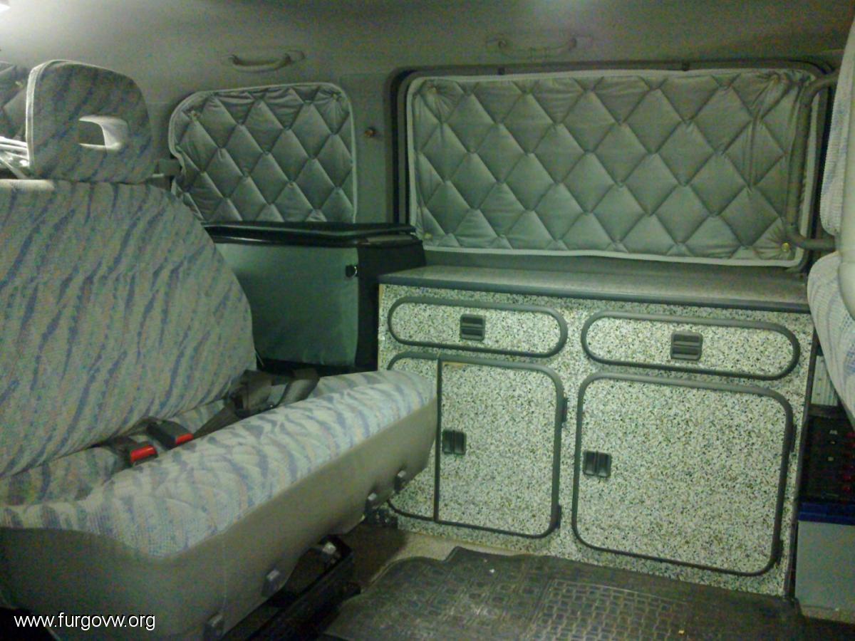

Una de interior, aunque el pisillo ya ha recibido alguna reforma desde esta foto  :D

OJO! Que una rueda con su soporte no pesa poco y puedes acabar hasta los eggs de la operacion cada vez que quieras abrir el porton.
El escalon mientras esta la rueda pegada lo pierdo, pero es que no veo otra forma. Lo unico que el soporte quede mas desplazado, pero OJO que no podemos tapar las luces.
Montañes vininedo el cumplido de tu parte me halaga mas si cabe.
