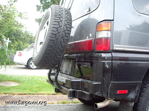

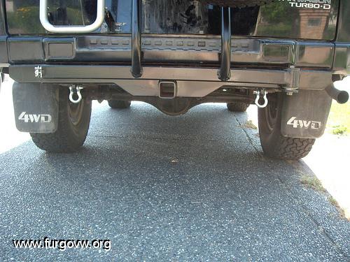

Bueno, a vueltas con el portaruedas he encontrado esto por internet, que ya me ha iluminado creo que del todo, y a no ser que la bola de remolque me lo impida, que espero que no, ya se como voy a hacerlo.
Os dejo unas fotos.
Solución 1:
Me parece demasiado armatoste, aunque copiando sólo uno de los lados y poniendo un soporte hasta abajo, podría valer. Quedaría igual que un diseño que puse hace unos dias.
Solución 2:
http://www.delica.ca/forum/rear-bumper-project-underway-995.html
Me gusta porque se ve como es el paragolpes sin el plástico protector, pero lo que hace es cambiarlo por otro. A mi me gusta el que tenemos con escaloncito.
Solución 3:
Este me encanta, creo que lo copiaré!
Que opináis? Un saludo.
