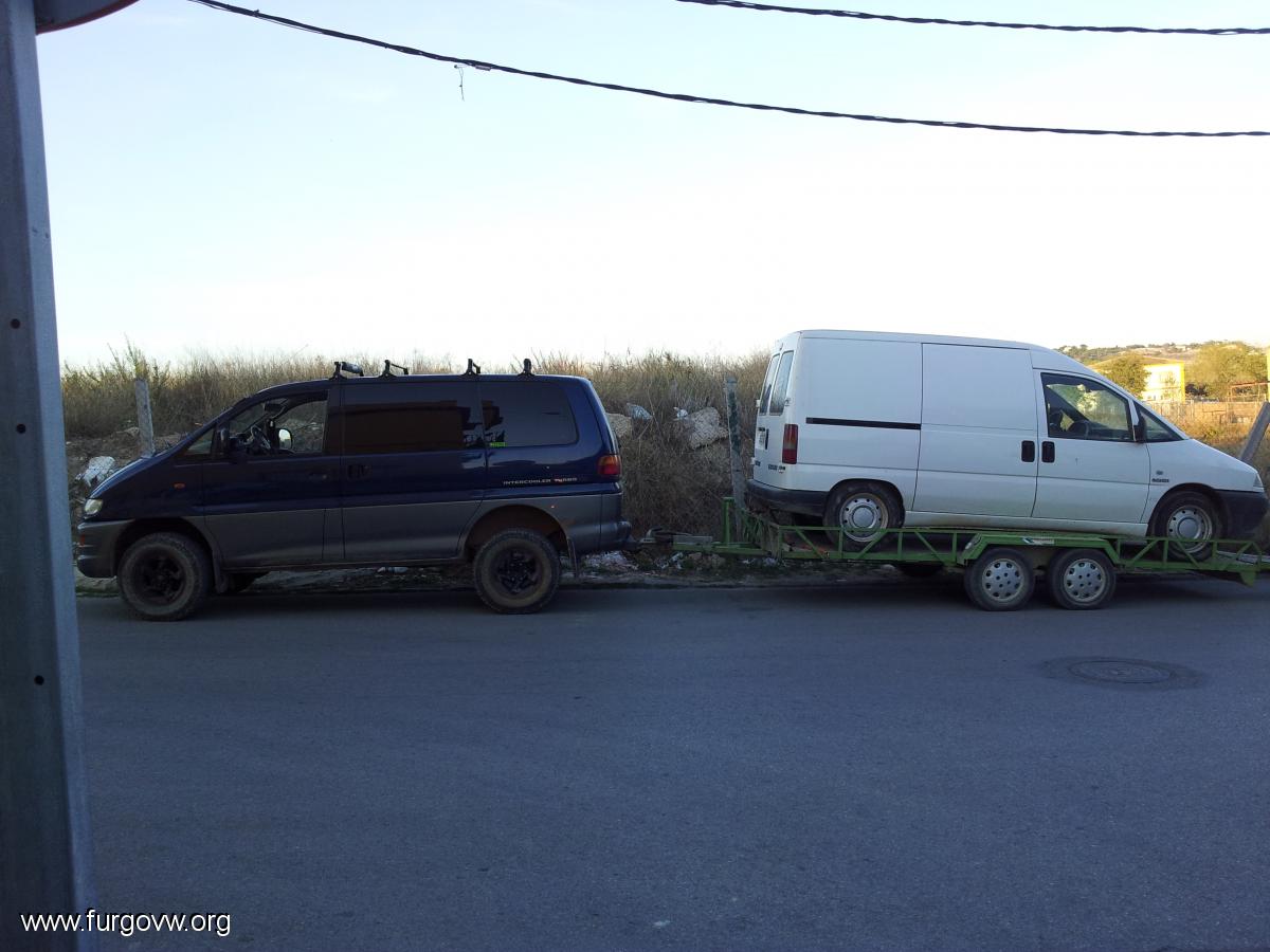

A la mia la dao ahora por remolcar cacharros, se cree que es una grua
Furgo con furgo y tiro por que le toca

Manolo4x4 grua 24 horas  ;D
