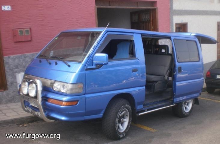

Bueno, el otro día llegó el manual, y hoy por fin tengo furgoneta!!!!! ;D ;D ;D ;D
Ahora solo falta ponerle un nuevo motor  :P :P
Os adelanto un fotito, aunque está un poco cambiada respecto a ella
Transahara EH->Benin en 30 dias vista desde el copiloto.

Muy guapa la furgo, que la disfrutes, ademas es paisana mía. ;D
DeKauVe
Juee!! Que buena pinta!! No???   ;D
Ya sabes, ahora manos a la obra..aunque se ve muy enterita de carroceria..y esta muy bien que trae estriberas, defensa..antinieblas, todo homologado?
Bueno..pues cuando puedas algunas fotillos mas  ;)
y pronto..a disfrutarla!
Saludos!
