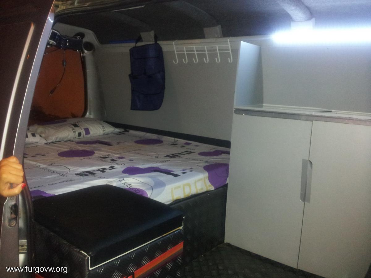

Si tengo q subiros fotos del exterior e interior el cual me quedan aun cosas por hacer luego subo fotos algunas que tengo por aqui.

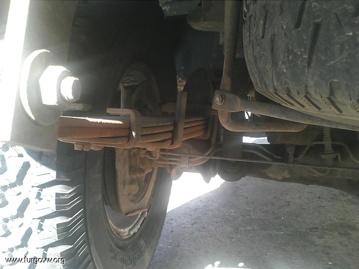

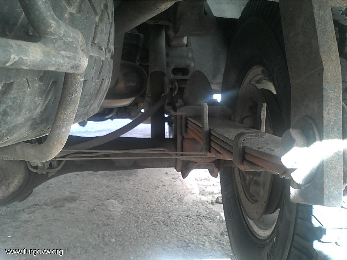

Hola chicos. pues creo que las ballestas las tengo mas plana que una tabla. .loco1 .loco1

Este es mi h100 o piso piloto  :) que me hago un lio subiendo las fotos espero que s .malabarese suban

raedonlpa, yo la verdad que las ballestas siempre las he visto planas o asi...no se, a ver que te dicen los expertos xD
Yo las veo normales...

Raedonlpa mira las ballestas se puede volver a dar campana tambien si no veo mal en la foto tienes gemelas mas largas que tambien influyen en que se deformen
manolo4x4
Correcto, esas gemelas son las que te han jodido las ballestas, tendrias que poner las suyas y dar arco a las ballestas o cambiarlas por unas que tengan su arco original
