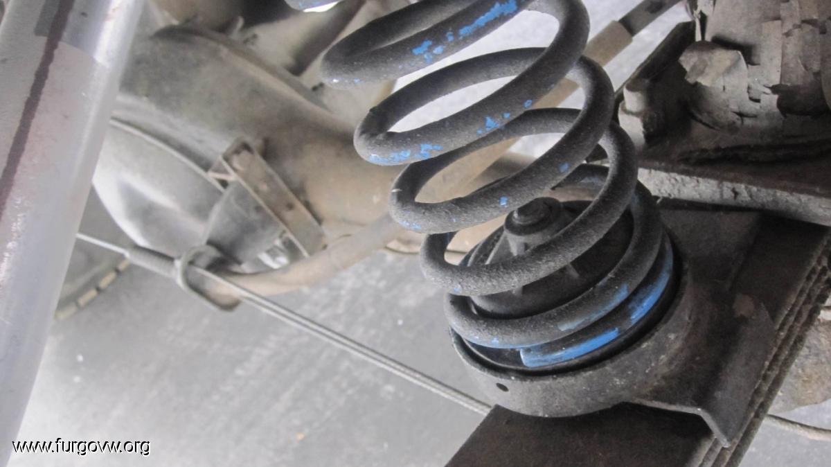

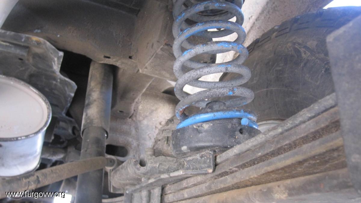

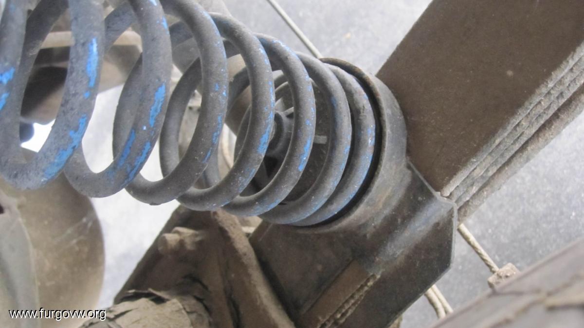

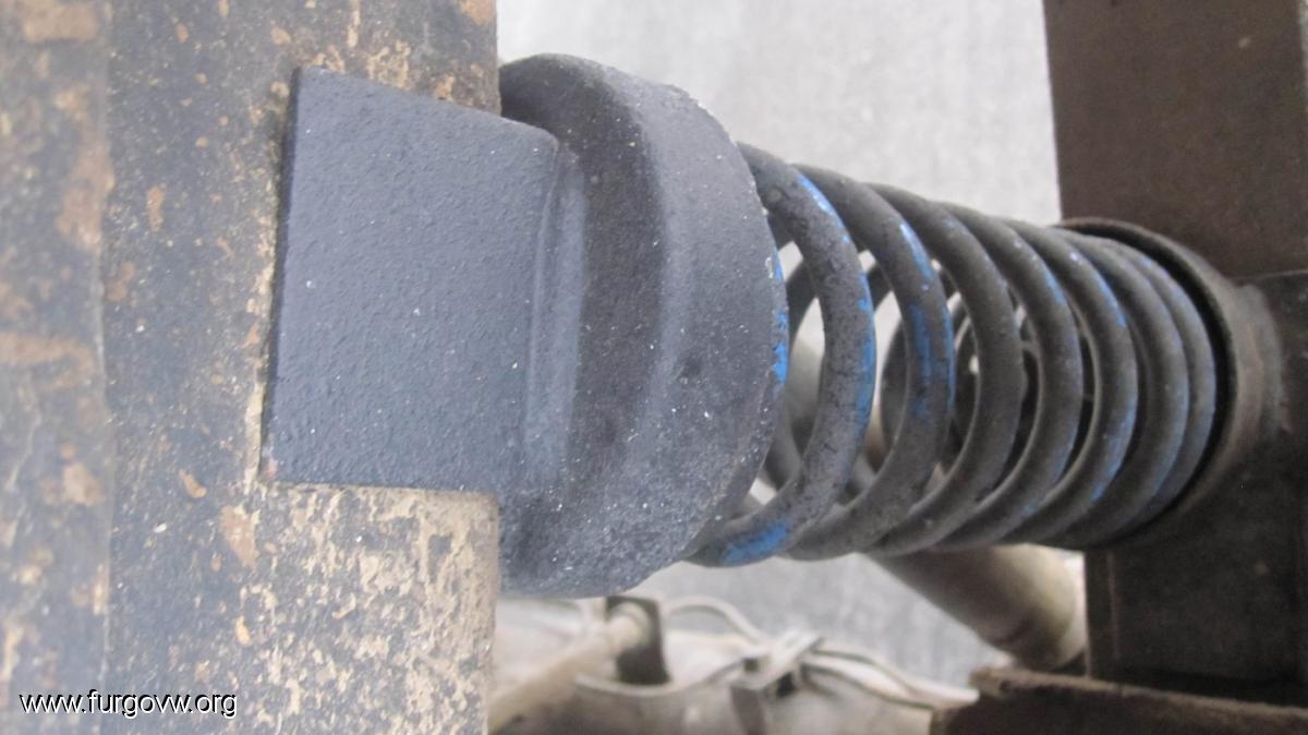

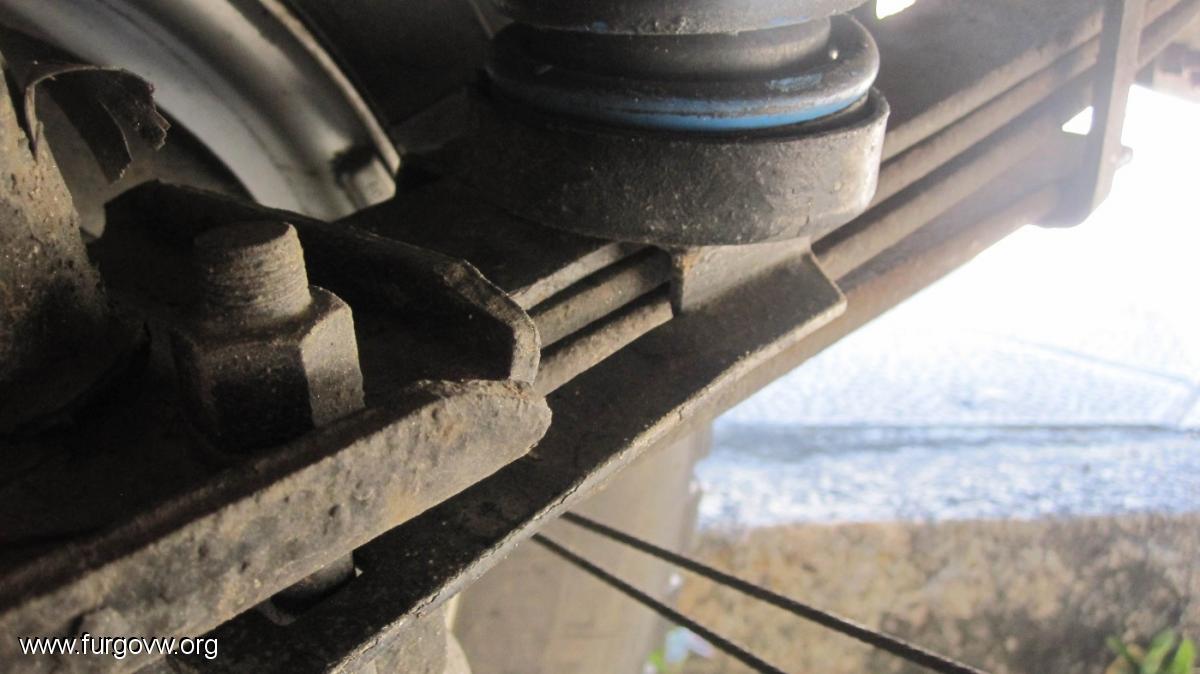

Hola a todos otra vez, os voy a enseñar algo que traía la mía que no sé si os puede valer a alguno, es un muelle que sirve para suplementar la ballesta trasera, y que suaviza el resultado de las ballestas y al mismo tiempo las refuerza, aquí os pongo algunas fotos;

Me recuerdan a los muelles de refuerzo MAD que estuve mirando para la Ducato, pero adaptados a ballesta no?
Yo me volví loco mirando cosas de estas para la Ducato y al final no hice nada...
Michubichi
Muyyy interesante lo de los muelles, es un kit especifico para la L300 o es universal. ¿Eso podría ser una alternativa en lugar de añadir una hoja mas en la ballesta?. Mi madre me estoy metiendo en un mundo ahora con esto de los amortiguadores y ballestas. Cuando podáis decidme el peso de vuestras furgos plis.

interesante lo del muelle en las ballesta. es comprado o echo? .lo dejara pasar la ITV?.

Hola a todos, vino con la furgo, lo tengo fuera de ella, con lo que le he de sacar unas fotos y os las mando, hoy en día hay que homologar todo hasta el respirar, esto se podría homologar, pero no me he querido meter a gastar mas pasta, en hacer un proyecto para ello, sólo he homologado las ruedas más grandes, que por cierto, al pasar la ITV, ni siquiera se fijaron en ello, como tengo en la documentación otras ruedas parecidas en medida, no me pusieron impedimentos, y la pusieron como rueda equivalente. Por cierto, por otro lado indicaros, que hay un modelo de suspensión neumática para nuestros vehículos en una casa que creo recordar se llama airbagit. Un saludo
