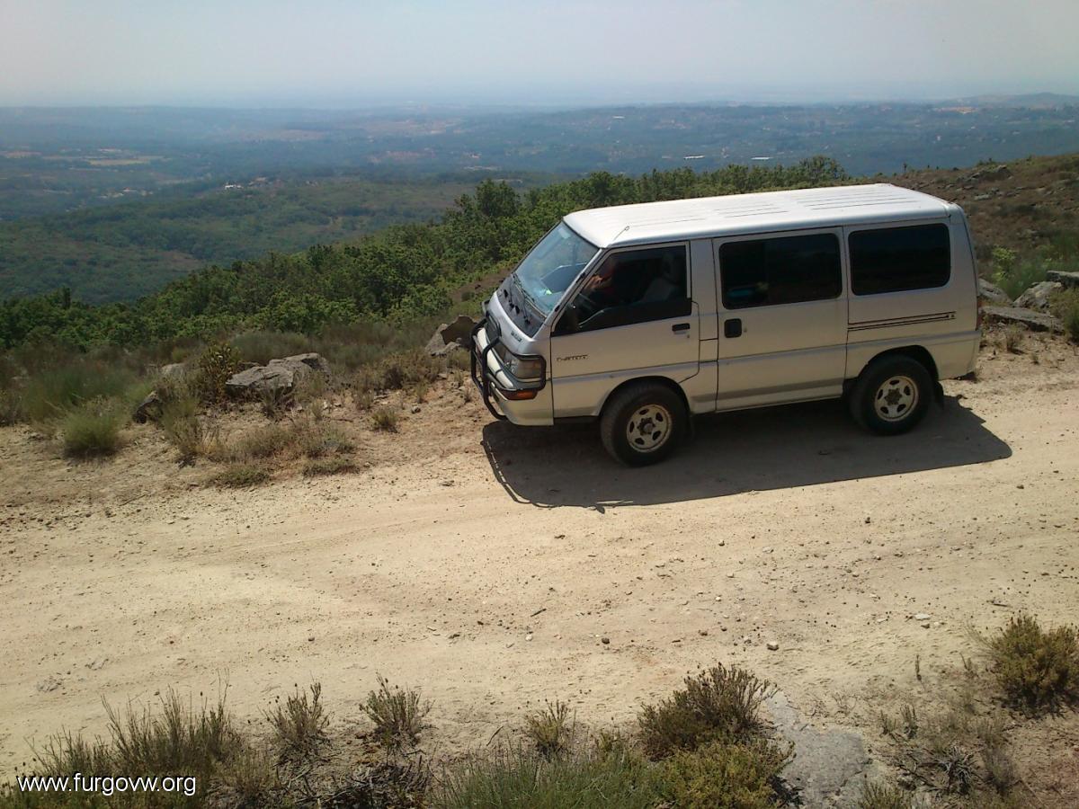

Si no lo digo reviento...
Cuanto más la miro, más me enamoro de ella...
:P .baba .suda .loco2
peor que un amor de adolescente...
