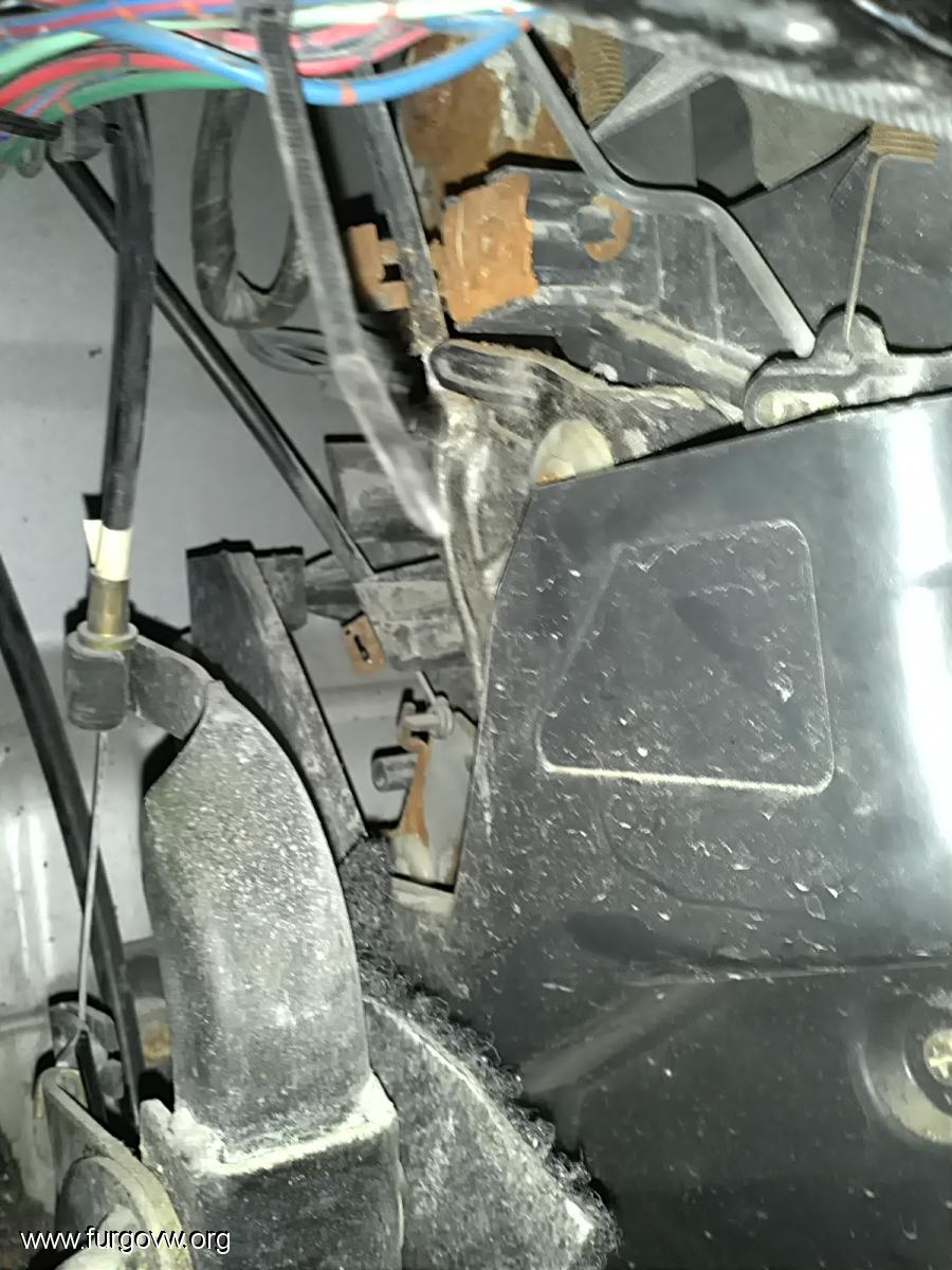

Bueno y ahora una cosa más técnica, tengo un cable loco que no se donde va enganchado...no es de electricidad, es mecánico y creía que era el del acelerador manual, pero no es. Va en paralelo y se mete hacia el volante pero no consigo ver a donde llega y me da un perezón desmontar el salpicadero...os dejo una foto a ver si me puede mirar alguien donde va...
Como se ve a la derecha va el cable del acelerador manual y este acaba como en una espiral para engancharse a saber donde...
Venga, muchas gracias, un saludo.

Hola a todos. Uno de tantos, el cable que dices..tiene pinta de ser del mueble del aire del habitaculo, el que llevas en tus pies pegado al acelerador. De hecho mira en la foto, justo al lado del acelerador, va uno cogido, que es el que cambia la trampilla para el aire caliente o frio. Osea, mira el cable, y mientras mueve la palanquita del "frio/caliente" de un lado a otro..si se mueve, es de ahí.
Sino fuese exactamente de eso..es de algo del mismo mueble, porque los extremos son asi..te lo digo porque desmonte el del desguace para sacar el aire acondicionado
Te dejo esta foto, si necesitas mas, me lo dices

muy buenas, concretamente es el cable que abre y cierra el grifo del radiador de la calefaccion, apuesto por lo que dice dekauve... tambien estuve desmontando .confiebre

DeKaUve y Sikmon, pues muchas gracias, creo que es eso exactamente. Mañana sin falta lo miro y os digo, pero vamos, por la foto si que es eso.
