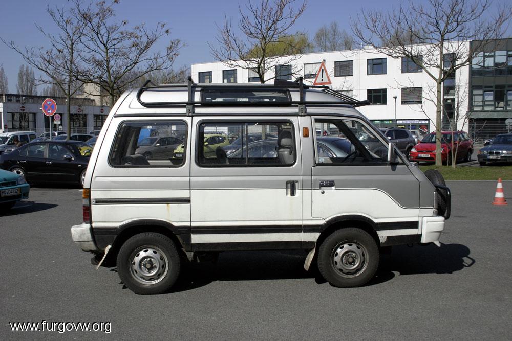

Eso es un mechero además en consumos...aunque creo que son gasolina...pero vamos, si alguna vez necesito un segundo vehículo, creo que intentaré pillar una de estas...aunque la oferta es casi nula, pero como siempre, cerca de Manolo...
http://www.milanuncios.com/subaru-de-segunda-mano/subaru-libero-89117077.htm
A la quedada yo no creo que pueda...
SMaNSoN
En cazorla hay varias. Al lado de mi furgo parecia un micromachine  .meparto .meparto .meparto
Lastima que ya no tenga alli la casa "de la sierra" sino os traería un montón de fotos, aunque la l300 le da 1000 vueltas en todo, una sola rueda de mi bicha era casi como el subaru  ;D

Por cierto, piaggio sigue fabricando el porter 4x4, que es la copia del subaru libero.
