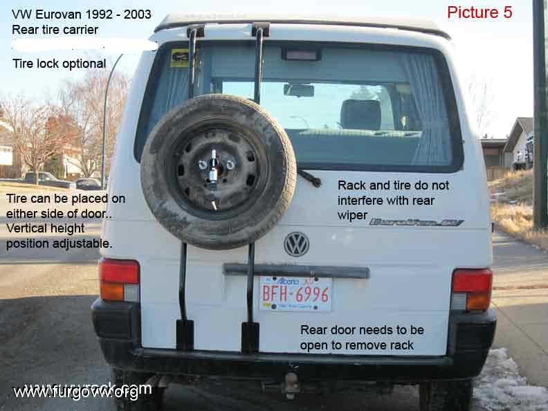

Me han gustado mucho los portaruedas del enlace a la página canadiense, si se pudiera adaptar algo así a las nuestras....

La verdad que son la leche esos portaruedas, como os gusta calentarme la cabeza...la opción esa sería con las bisagras al nervio del techo o a la baca y el cierre al chasis a través de la defensa...igual me lo repienso...muy chulos.

Pues nada, le hemos dado mi compañera y yo un par de vueltas al portarruedas (por tu culpa, Manolo .lengua2) y nos mola más la idea de la escalera! tenemos ya la escalera que venía, la que me dió Manolo con la furgo. que creo que nos vale en altura, asi que sería hacer las bisagras de una forma super simple, 2 pletinas y un tornillo de estos que van sin rosca en el medio, osea, cabeza, liso y rosca. En fin, ya lo explicaré mejor.
Para el techo, se puede atornillar al nervio del techo no? Taladro y listo ;D y para el apoyo, con la idea de una pletina que salía en L por encima del plástico y cogida al chasis, y se hace ahi el cierre. Lo veo claro! Eso si, ahora si que habrá que cambiar los amortiguadores del portón...

El portaruedas que tienes puesto en la foto esta cogido de la puerta, yo no se si al final lo vas a coger tu a la puerta, creo que has dicho que al techo, en ese caso el soporte y la puerta no abres al mismo ritmo las bisagras, con esto quiero decir que cuando abras el portón el portaruedas ya no apoya en la defensa y debes de tener un separador entre la puerta y el soporte.
Creo que me has entendido sino te hago un croquis.  ;D

Esero, tienes razón, no lo había pensado, pero con un soporte de goma que aguante los 2 tubos al "chocar" el portón con la escalera al abrir valdría no? Al final me va a hacer falta el croquis  .meparto
El invento para los amortiguadores nuestros lo puse en bricos, y aquí, con eso debería aguantar, pero es lo que dice Esero, al subir...Y ponerle 2 amortiguadores a cada lado suma las fuerzas? Imagino que si no? Pillas unos de desguace que tengan la medida, unos taladritos y listo...que fácil suena.
He mirado una foto del techo por dentro y no veo un nervio cercano al fin del techo, la idea es ponerlas a la altura de las bisagras del portón...Si no una pletina interna de las mias y solucionado. Se que esperáis ansiosos unas fotos con paint cutre por encima pero no estoy motivado...Espero que la estructura del techo solar no llegue hasta atrás del todo. Otra cosa, cuando taladre el techo y meta tornillos, como hago para que no entre agua por ahi?

Uno de tantos ponnos una foto de la bisagra de la furgo, quizas lo ideal es que le pongas ahí el soporte, en cuanto a la separación con la puerta un taco de goma te valdria pero lo ideal sería algo por donde se desplace la escalera dentro una especie de Y pero con las parte alta redonda.

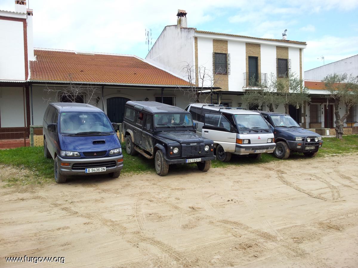

El domingo estuvimos de ruta 4x4 por el rocio, un poco de todo, barro, arena y agua, que os parecen los compañeros de viaje?, por cierto cuando nos ibamos a venir, averia en la furgo de mi hermano, empezo a tirar aceite de motor sin parar, me tiro debajo y una mala sorpresa, habia reventado el manguito que va desde el motor (junto al filtro de aceite), al depresor de freno (detras del alternador),  solucion de emergencia, hacerle un torniquete, o sea con una mordaza o alicate de presion le pellizque justo por encima de la rotura cortando el paso del aceite, problemas de hacer esto, frena algo menos, ya que el depresor funciona gracias al aceite y que precisamente por no llegarle aceite nos lo podemos cargar, pues nada al final llegamos y bien, haber si mañna antes de cambiarle el tubo le hago una foto al invento, ahi van los compis, por cierto por fin la de mi hermano ya es 4x4, despues de dos meses esperando el soporte que le faltaba llego,no llego a 30€,  lo montamos y va perfecta, lo demostro el domingo
