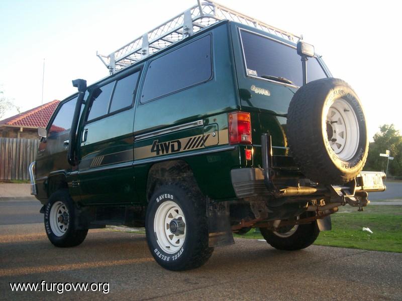

que se ma quedao a la mitad, estaba intentando poner unas fotos de soportes de rueda
hay otras fotos de otro soporte que me gusta mucho pero no puedo subirlas, te las he mandado uno de tantos a tu correo, cuelgalas tu que entiendes mas de esto, lo que esta claro es que donde vaya puesto lo tienes que reketereforzar, en fin el sitio esta bien pero para que llevase una segunda bisagra por encima del piloto, ya comentas, haber si pones las fotos que te he mandado, lo veo simple y efectivo, un saludo pa tós, por cierto gracias raedonlpa, se hace lo que se puede y te dejan .meparto

Manolo, las fotos no me han llegado al email ni a ningún lado, si puedes vuelve a enviármelas que igual ahi está la clave y yo aqui dándole mil vueltas...como dice readonlpa es bastante débil esa zona y ponerle una bisagra por encima del piloto no lo veo claro, con el maletero y tal, ya habría que taladrar el lateral...he pensado otra cosa inspirándome un uno de una T3.

Buenas, Manolo ya me han llegado las fotos:
Está guapo, pero lo que veo es que en realidad la bisagra de abajo va soldada a una defensa, no a donde yo decía del lateral, aunque atraviesa el plástico, y la de arriba llevará un refuerzo por detrás del faro no?
