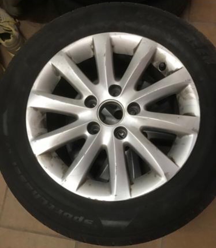

Estas son de Golf V de 15" ET50. La verdad es que no parece un modelo muy común.
Valdrían para mi T4?
