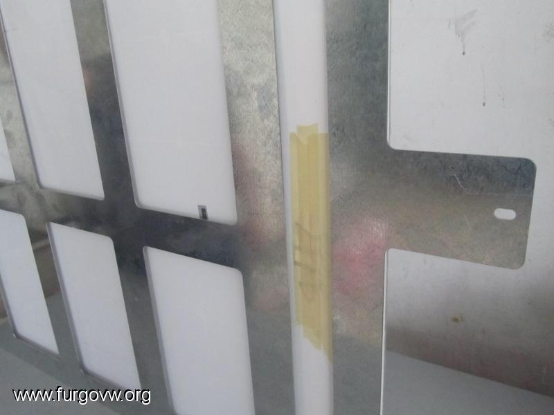

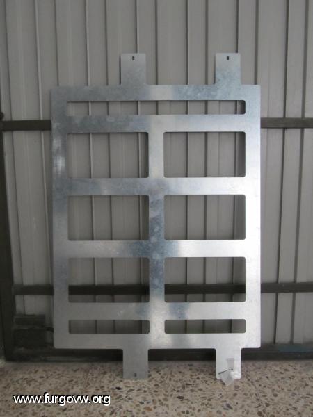

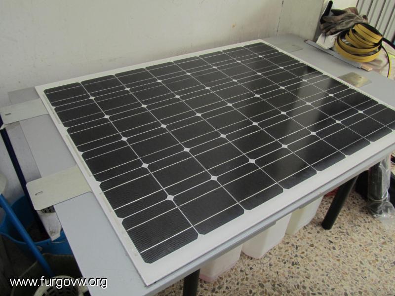

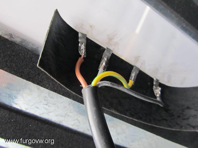

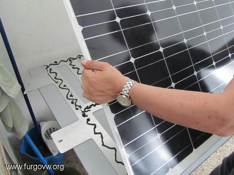

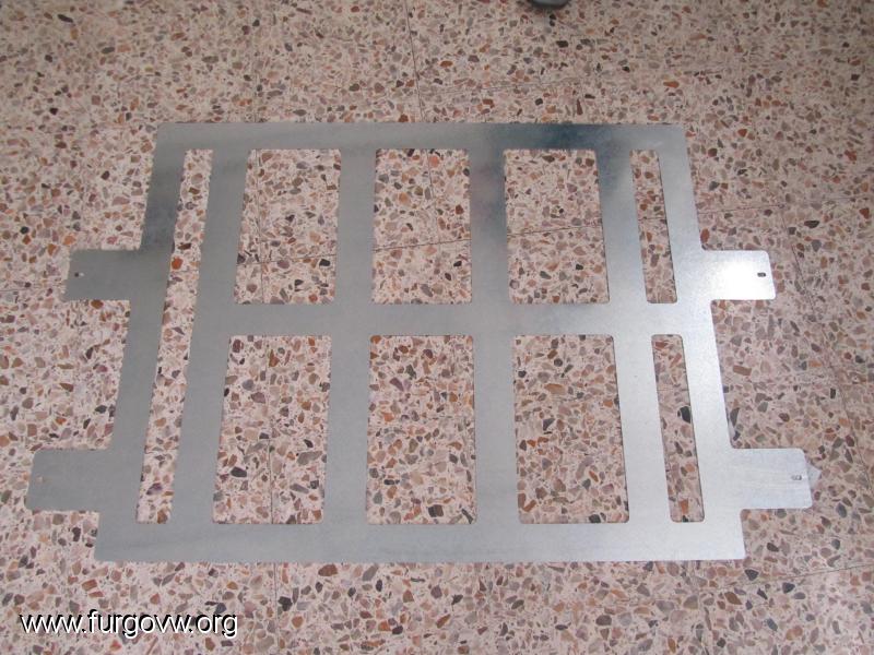

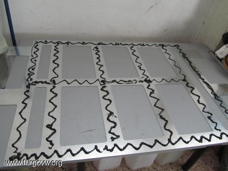

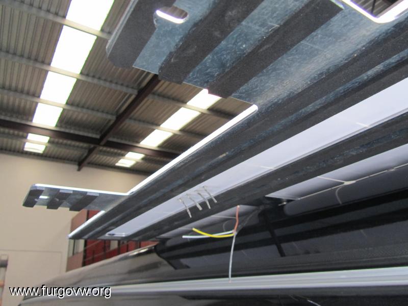

Este es el soporte que he preparado para instalar la placa solar en mi furgo. Es una chapa de acero galvanizado, con ranuras para una mejor ventilación de la placa, va sujeta en los tornillos que soporta el herraje del techo elevable. Los cables estan metidos en la furgoneta por la goma del maletero, sin necesidad de agujerear la chapa. En una de las fotos se ve las tiras de goma adhesivas que he colocado en el soporte de la placa para que no dañe la carroceria. La placa va perfecta.
Espero que os guste.

buen sistema para una placa fina, supongo que con la idea de poderla cambiar de furgo el día que te cambies esta no?

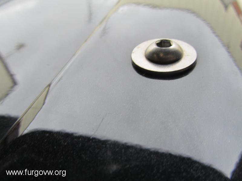

lo que si haría es cambiar esos tornillos por unos de cabeza inviolable, ya que si los amigos de lo ajeno ven lo fácil que es de llevársela..........................  y también pegarle un burlete de goma en su parte delantera, para evitar que circulando se cuele el aire por debajo, es posible que fimbree haciendo ruido
en ferreterías industriales acostumbran a tenerlos en inox de M-6
gpatxiii
Gracias por tus consejos, pero los tornillos son de tuerca autoblocante y es necesario sujetarlos para que no giren junto al tornillo y para esto tendrian que abrir el techo.

 :o muy bueno y buena placa de 100 w por lo menos, no te has pensado pintar la plancha de acero sobresaliente del mismo color que la carroceria.

Es una placa de las de Iparvan, de la C.C. de 120 sin marco y con la caja por dentro, funciona muy bien. para mi eso de tener siempre la cerveza fresca es un lujo y con esta placa es mas que suficiente, por cierto saludos para Aitor de Iparvan que se ha portado de p.m..
La placa va colocada en los mismos tornillos del techo elevable.
Lo que se ve galvanizado ya esta tapado con cinta de neopreno negra.
