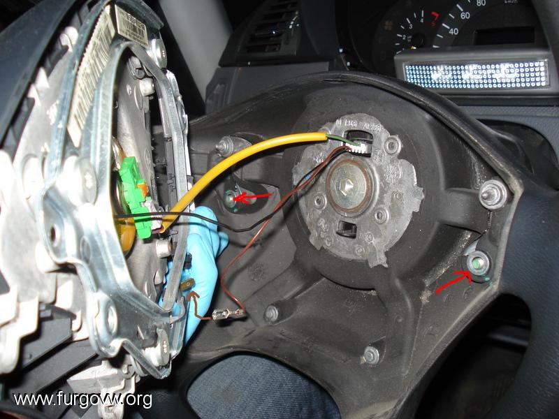

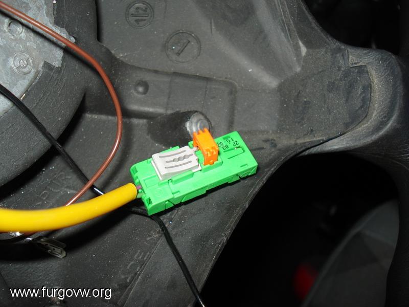

2.- Quitamos el airbag del volante. Hay que quitar dos tornillos Torx de medida T25 a los que se accede por detrás.
Aquí se puede ver el airbag fuera de su sitio. Los tornillos, que se quedan en el volante, marcados en rojo y el cable marrón, que estaba enchufado dónde indico con la flecha. Lo desconecté antes de hacer la foto.
Para desconectar el airbag me volví un poco loco para quitar la pieza verde. Al final hay que levantar con un destornillador plano la pieza naranja y mover la gris hacia la naranja. En la siguiente foto se ve como queda una vez quitado.

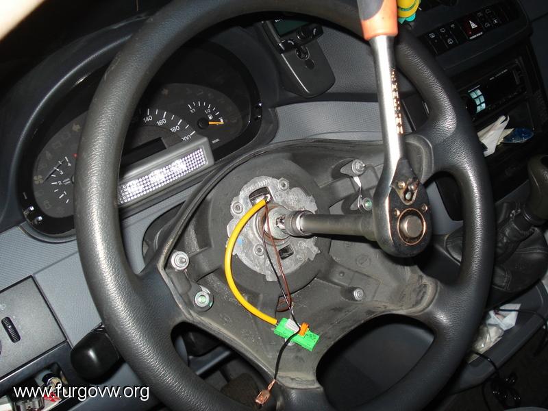

3.- Quitamos el volante. Para ello necesitamos una punta Torx T55 y una llave grande. En la foto aparece con la primera que probé, luego utilicé una dinamométrica, que es más larga y permite hacer más fuerza.
Una vez quitado el tornillaco, quitamos el volante. Para pasar los cables por el agujero que hay tenemos que bajar la "pestaña" naranja de la pieza verde que se conecta al airbag como si estuviera puesto.

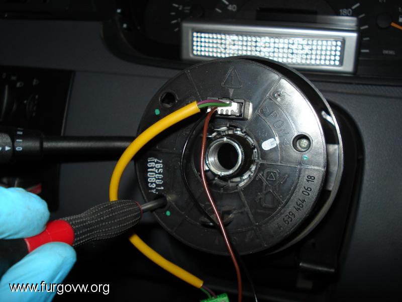

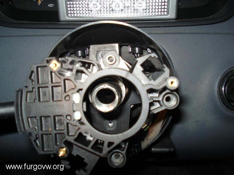

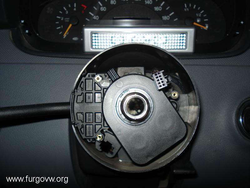

4.- Quitamos el sistema rotatorio. Lleva tres tornillos de estrella, donde los agujeros, al lado de los puntos verdes. En la derecha se ve un tornillo. El destornillador no debe ser muy grueso, sino no llegas a la cabeza del tornillo.

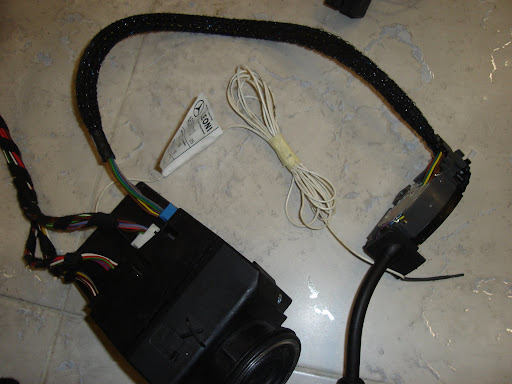

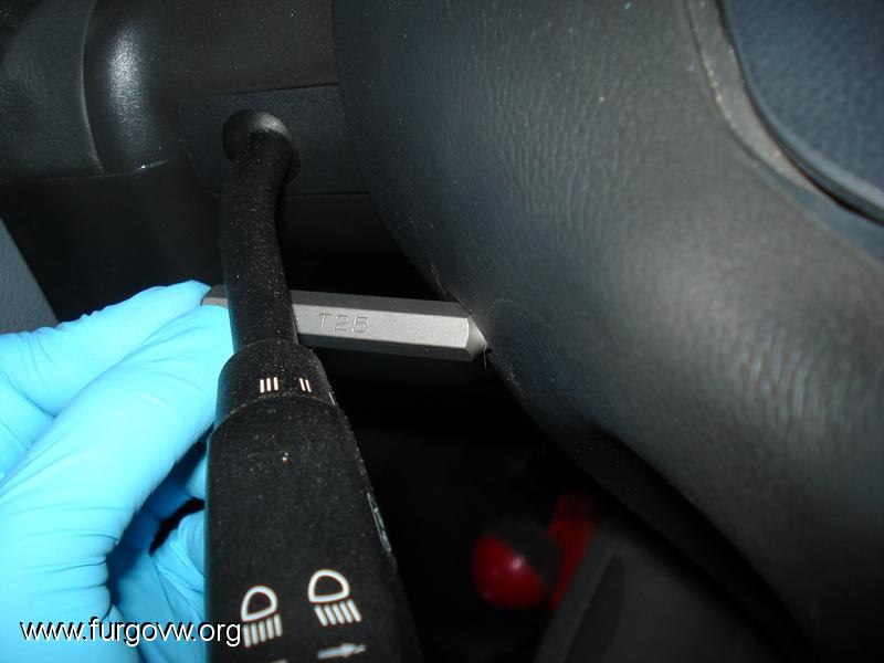

6.- Para quitar la palanca de los intermitentes, quitamos los 3 tornillos que hay. Son Torx T20. Después, tirando, sale la palanca

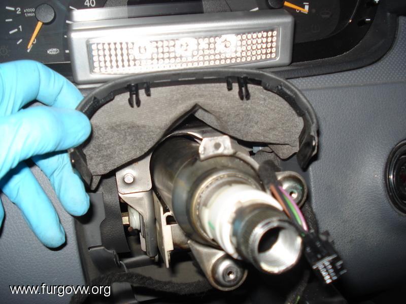

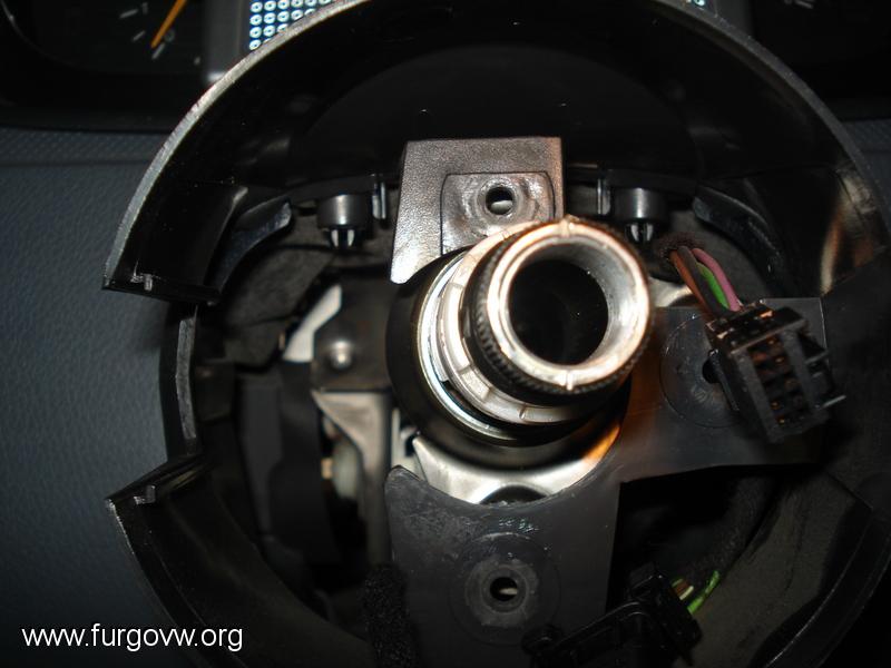

7.- Sacamos la carcasa. Para ello hay que soltar el revestimiento de tela que tiene por detrás. Hay que presionar las presillas que tiene y tirar hacia arriba.

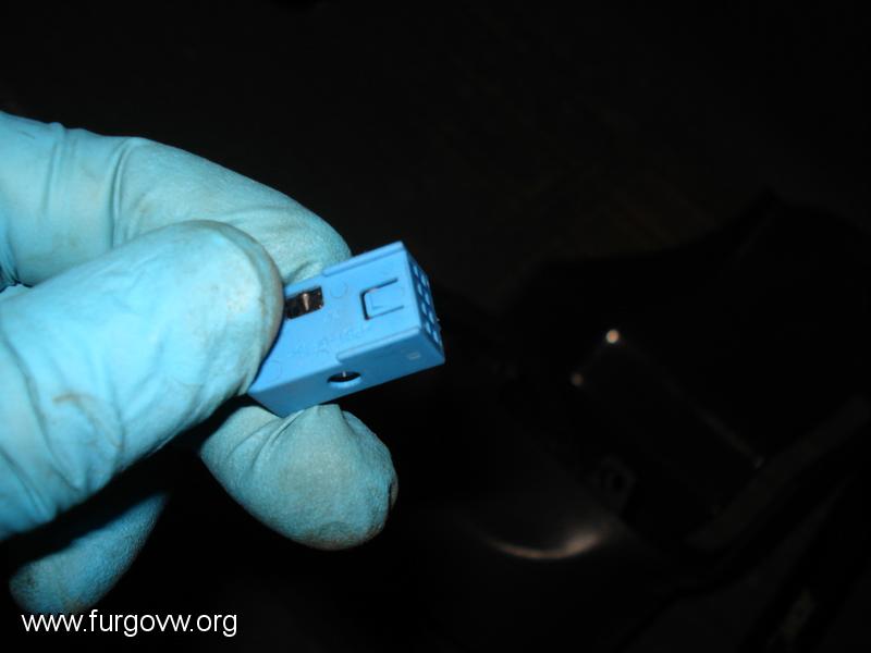

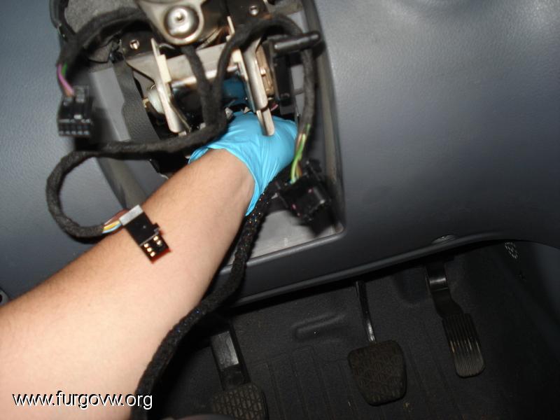

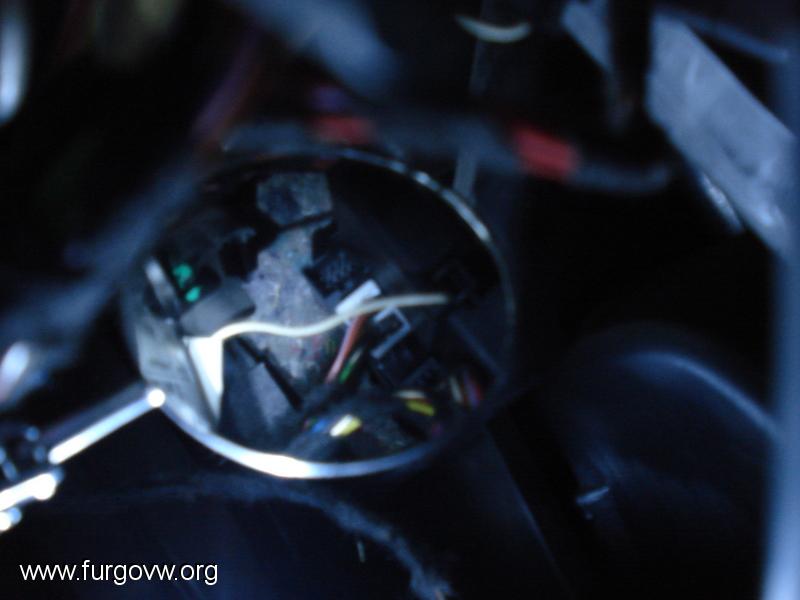

8.- El tempomat se conecta a tientas y va al conector. Si tienes un espejo a mano puedes ver cómo y dónde se conecta. Hay una foto de Colorines que me sirvió de guía para ver por dónde iban los tiros.
En las siguientes fotos podemos ver el conector y dónde va enchufado.
Gracias al espejo y una linterna pude ver lo que hay dentro.
Se mete la mano por el hueco y a tantear.
Para enchufarlo tuve que poner el tempomat con la carcasa y con la carcasa-palanca colgando enchufarlo en su sitio. Yo no desconecté el cable de la palanca, que no sé si se puede hacer, y lo instalé así. Es un poco más incómodo de hacer, pero bueno.

  • Palanca de tempomat. La clavija del sistema rotatorio que pase por el hueco que hay, sino luego no sé si lo podréis conectar.

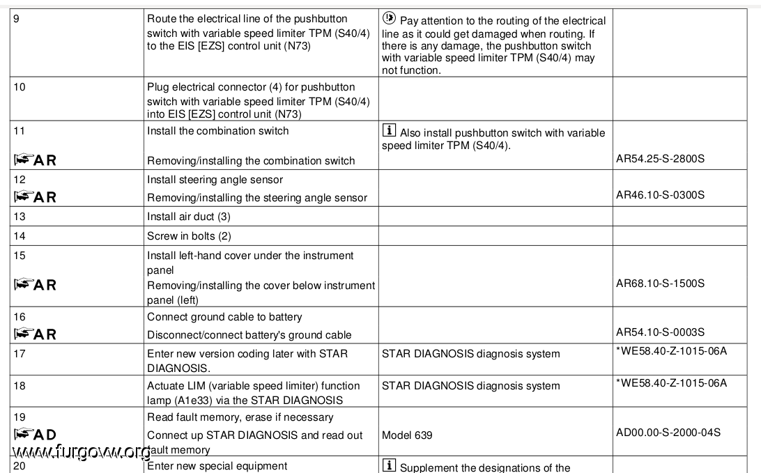

Si quieres molestarles diles que miren la referencia  B6 656 0664 que es el kit de montaje ulterior del tempomat
El montaje ulterior del tempomat está recogido en el manual de Mercedes, a ver si se lo leen un poco.

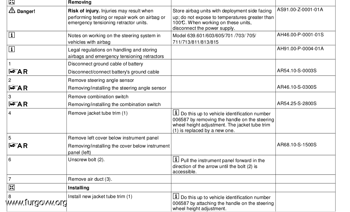

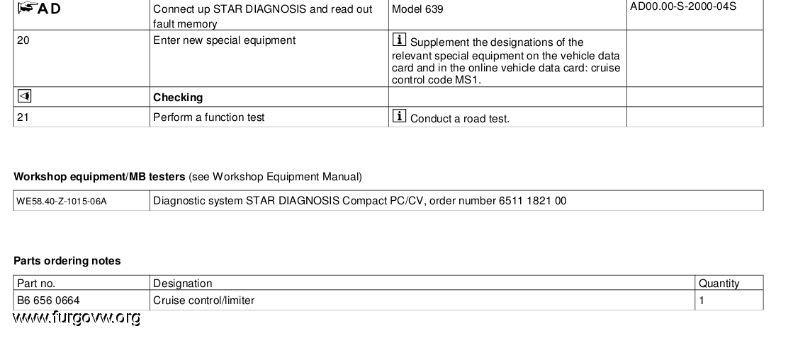

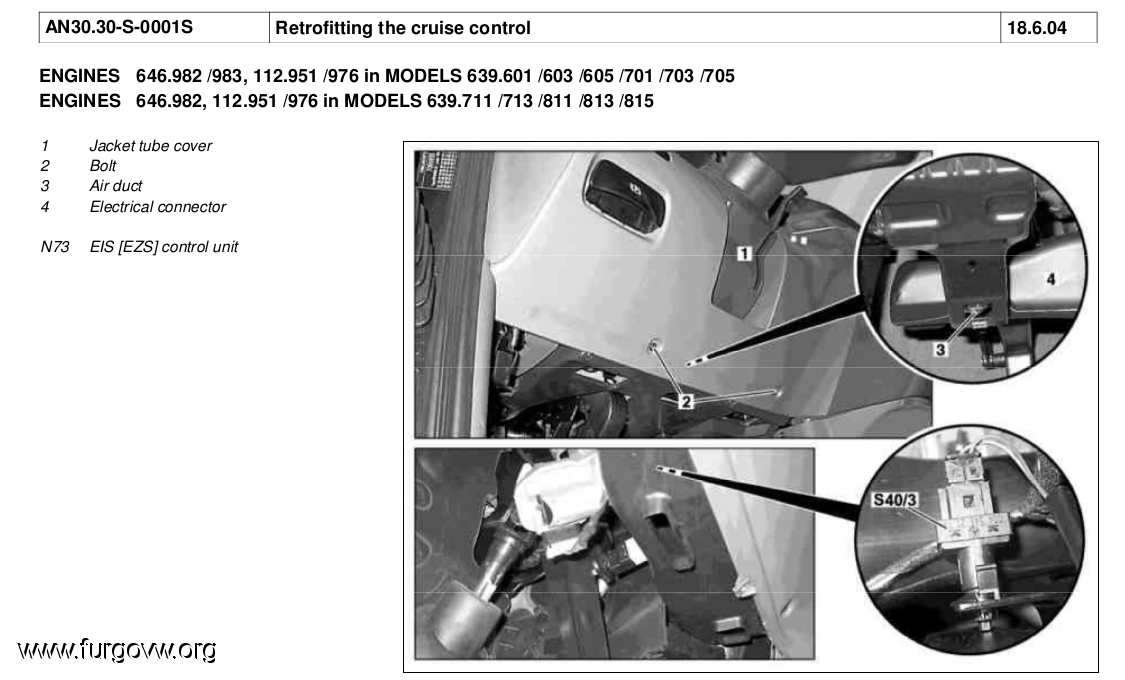

Estos son los pantallazos del pdf para su instalación:

Efectivamente Kalvitero, la referencia que tù me dabas aparece al final en la ùltima pàgina, exactaaaaaaa!!
