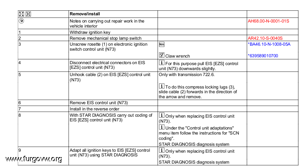

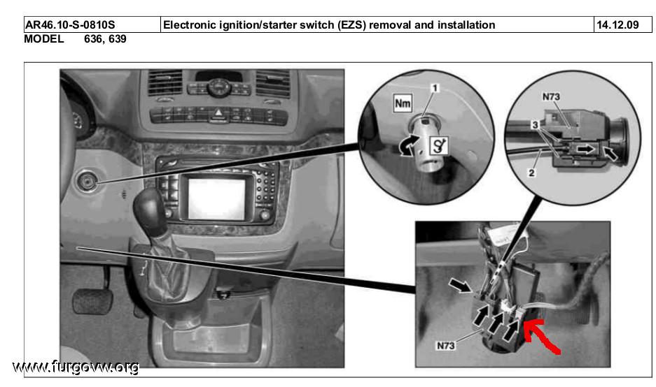

Ahí van más docus, en este caso cómo sacar el bombín de la w639; en la foto, con una flecha roja, se ve donde va pinchado el conector azul del tempomat. Qué ganas tengo de que me llegue la maneta!!!!

Bueno, pues maneta instalada, es bastante complicado meter la mano y acertar pero con paciencia y tiempo se hace sin problemas. El conector azul tiene una parte saliente ( una muesca) , esa va hacia abajo y es la que guarda la forma de la conexión. Yo me he ayudado con mi dedo índice, tanteaba y  así me hacía una idea de  donde insertarlo y luego hasta que suene el " click" ( mushaaaaa pacienciaaaaa!). También deciros que no hace falta comprar una carcasa nueva, yo he cortado la original y a quedado de lujo, si os pasáis con el corte o no queda muy fino con una pegatina negra cortada al efecto se tapa toooooo.
