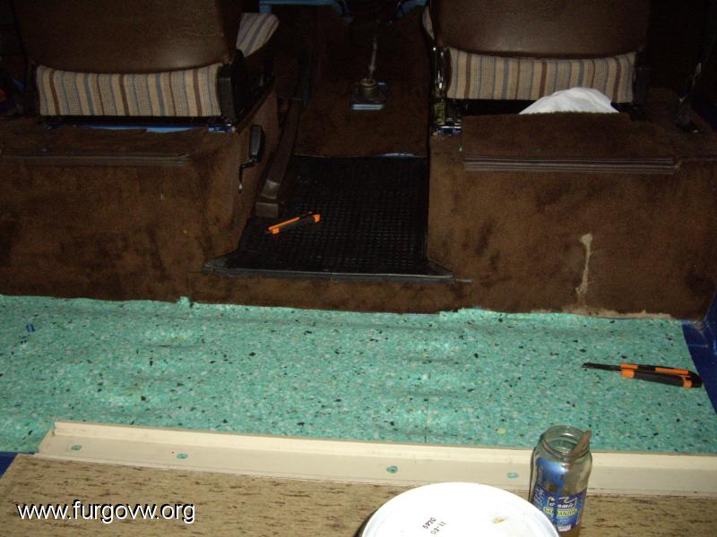

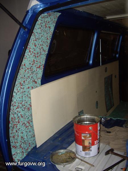

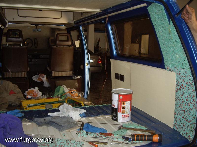

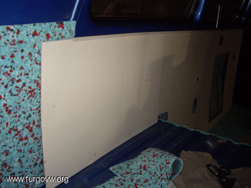

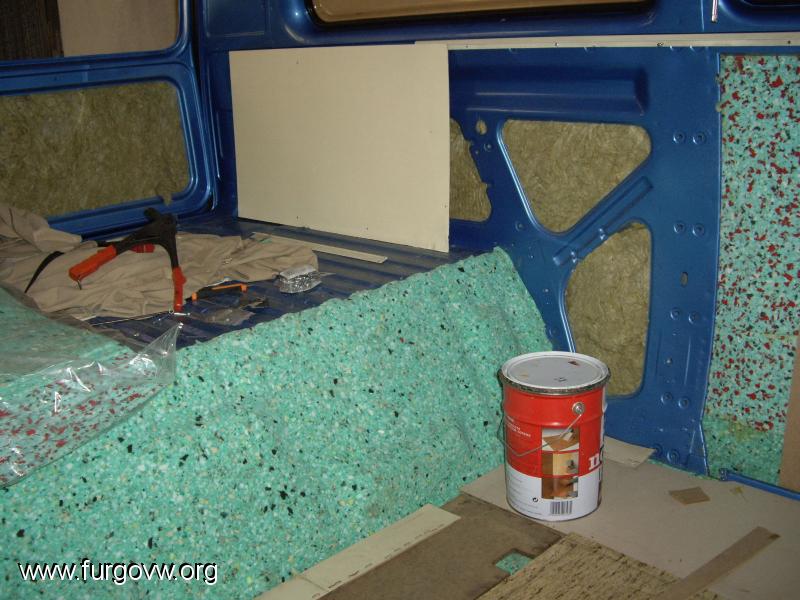

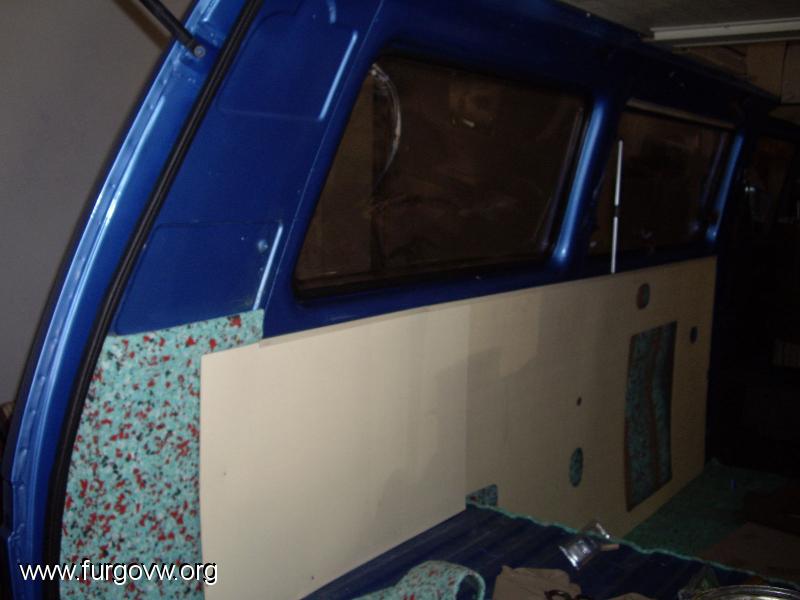

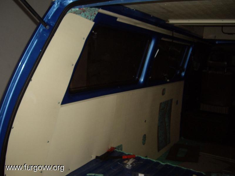

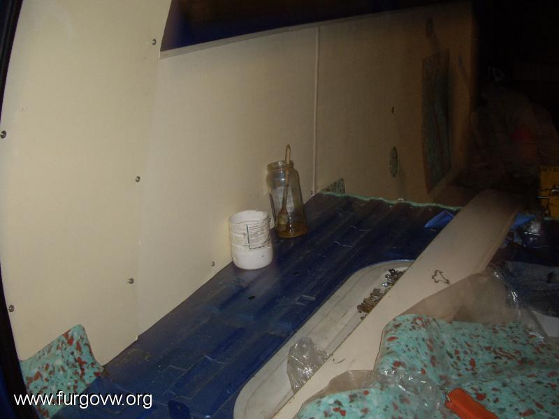

Buenas me han llegado nuevas fotos del proceso de aislamiento, No hay muchas pero bueno algo.
Aquí van unas cuantas, primero en la parte externa se ha puesto un aislamiento térmico de lana de roca de 4cm de espesor y en la cara interior un aislamiento acústico de 0,6cm.
En esta foto se aprecia como hemos puesto el aislamiento en el suelo.

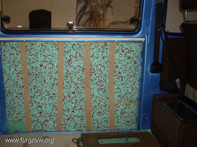

En el lateral donde ira el hueco de la cocina hemos puesto el aislamiento y unos listones verticales para que no se mueva el aislamiento del sitio.
Aquí otra foto donde se ve el aislamiento térmico y el acústico
Otra ya con el panelado  montado sobre todo el aislamiento
Unas cuantas más de hasta donde hemos llegado con el aislante.
Aquí  se observa el otro lateral.
En esta se observa el lateral izquierdo ya casi terminado a falta de montar muebles.
Espero que os haya gustado, no se si habrá formas más ortodoxas de aislar, pero nosotros lo estamos haciendo según hemos visto en algunas restauraciones y según nuestro criterio. Así que se agradecen todo tipo de criticas y de consejos.
Un saludo y gracias por seguir el hilo.

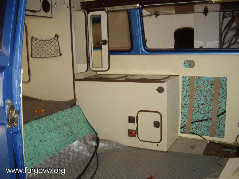

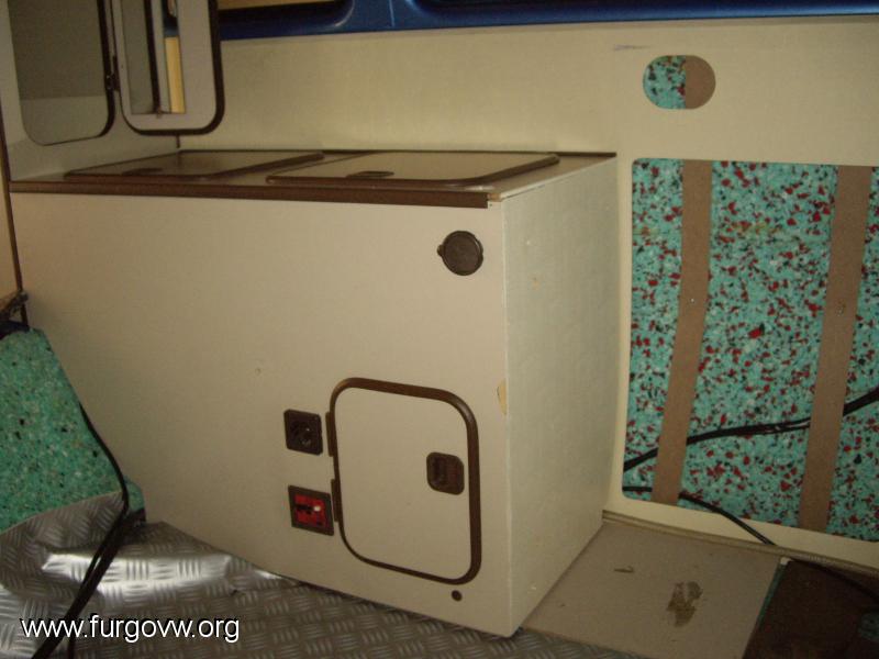

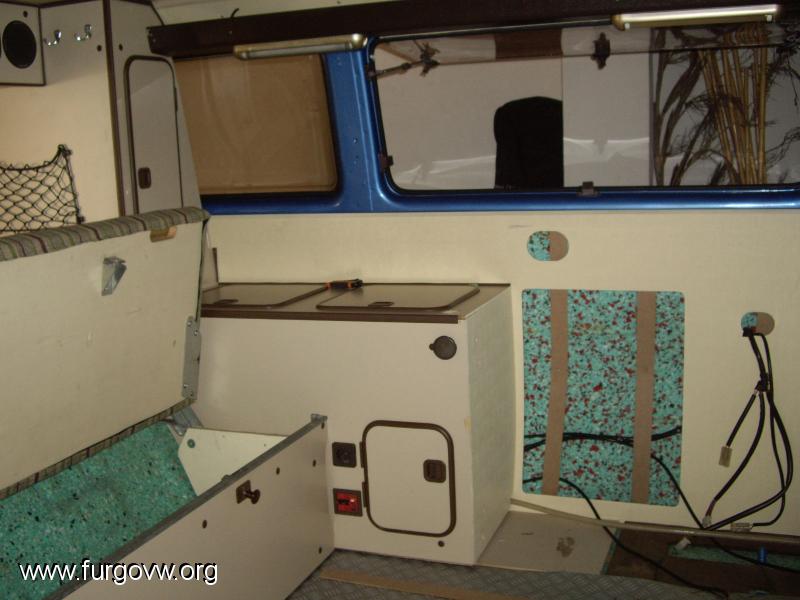

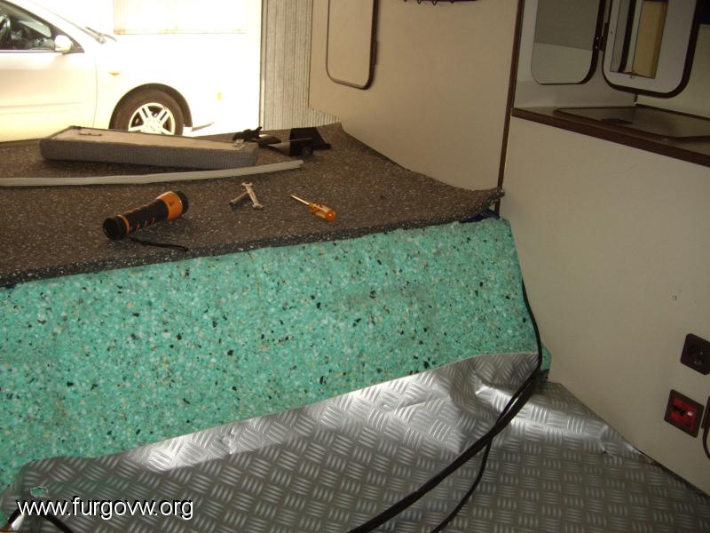

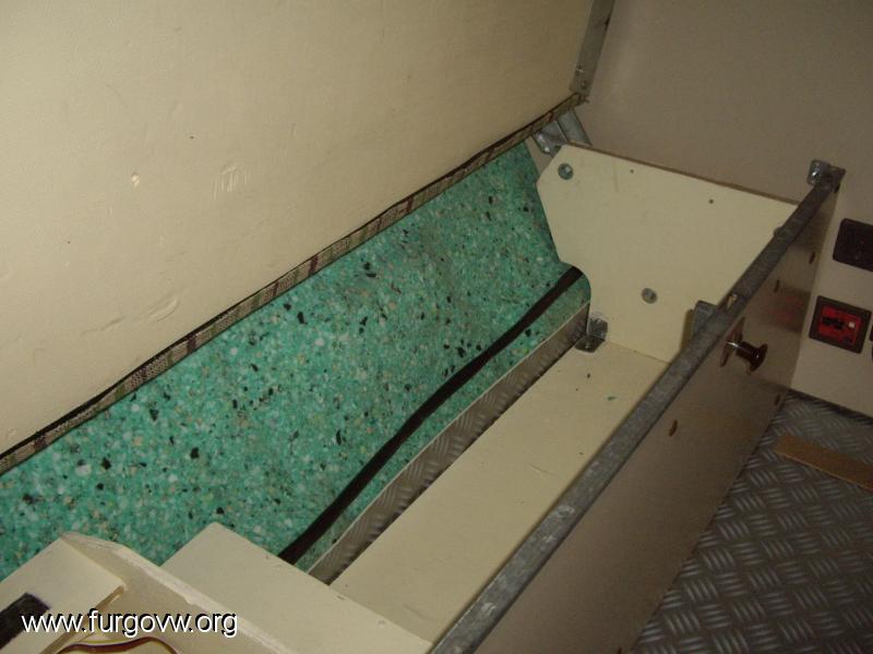

Bueno la cosa ha estado paradilla este tiempo pero bueno ya hemos montado casi todo el interior  así que voy  a poner algunas fotillos del aislameinto y el suelo así como de la manta de 3 cm de aislante acustico que he puesto encima de la tapa de motor. Espero que esto amortigüe los ronquidos de Cyan.
Jejejejeje¡¡¡
Bueno esto ya esta casi hecho solo falta comprobar la nevera y el agua para que todo funcione bien y montarlo, hemos estado dando una buena pulida al techo para dejarlo casi como nuevo, no lo pintamos porque lo vimos bastante bien así que  a ver si durante la semana vamos haciendo mas fotos de lo que se avance pero la cosa ya esta madurita madurita.
Espero que os guste como va quedando la cosa.
