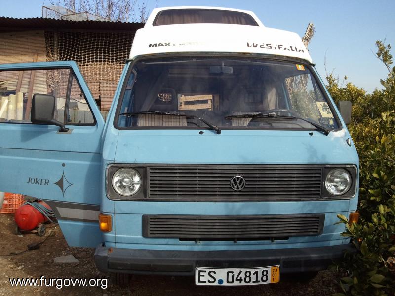

Hola gente, meses atrás ya me presente pero no quise presentar a Cyan porque estaba pendiente de arrancar su restauración y aún no le había puesto nombre,  ahora  tampoco es que tenga muy claro si Cyan es el más correcto pero bueno alguno había que ponerle y esté  tiene algo de relación con ella ya que es de color Azul y conmigo porque estoy en Inglaterra y del Cian que significa azul, concretamente uno de los tres colores básicos, al Inglés Cyan.  Bueno no me enrollo más.
Aquí os presento a ¡¡¡¡ Cyan ¡¡¡¡
Esta imagen es del primer día después de llegar de Alemania, pobrecita no la dejamos descansar, hicimos los 1800km hasta la puerta de casa si apenas descansar¡¡¡ y como se porto a 75-80 km/h !!!!  en 26horas en casa solo paramos 2 horas entre respostajes y avituallamiento, todo ello tuvo un motivo y fue que ¡¡¡ TONTOS !!! de nosotros ( Mi padre y yo) al comprar la furgo no nos fijamos si la calefacción funcionaba o no, solo miramos que el ventilador si que lo hacia y tampoco nos dimos cuenta que las palancas que controlan la ventilación/ calefacción son,debían ser 3.En nuestro caso solo había 2 y faltaba, que justo¡¡¡¡ la que permitía la entrada de aire caliente, por lo que en pleno Febrero (os podéis imaginar como estábamos allí dentro) además empezó a nevar con fuerza antes de salir de Alemania y nosotros sin cadenas..... por lo que salimos quemando rueda y sin parar ( Lo de quemar rueda metafóricamente hablando porque la pobre no puede pasar de 85-90 y los camiones nos pasaban como si estuviésemos parados)  y cruzando los dedos de que parara pronto de nevar.

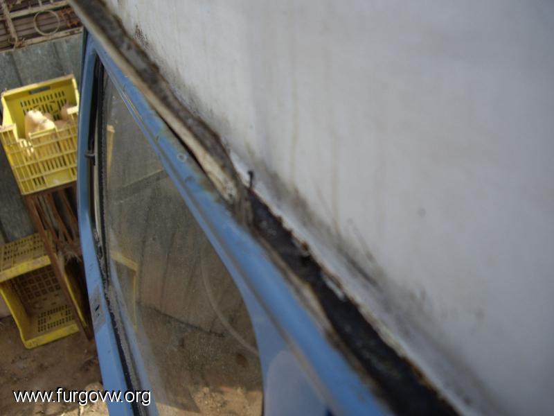

Una vez en casa empezamos a ver con detalle como estaba de chapa y la verdad es que para los años que tenia no estaba muy mal, sobretodo lo mas importante fue saber que los bajos, los cuales ya habíamos revisado antes de comprar estaban perfectos, por lo que nos pusimos manos a la obra con la carrocería.

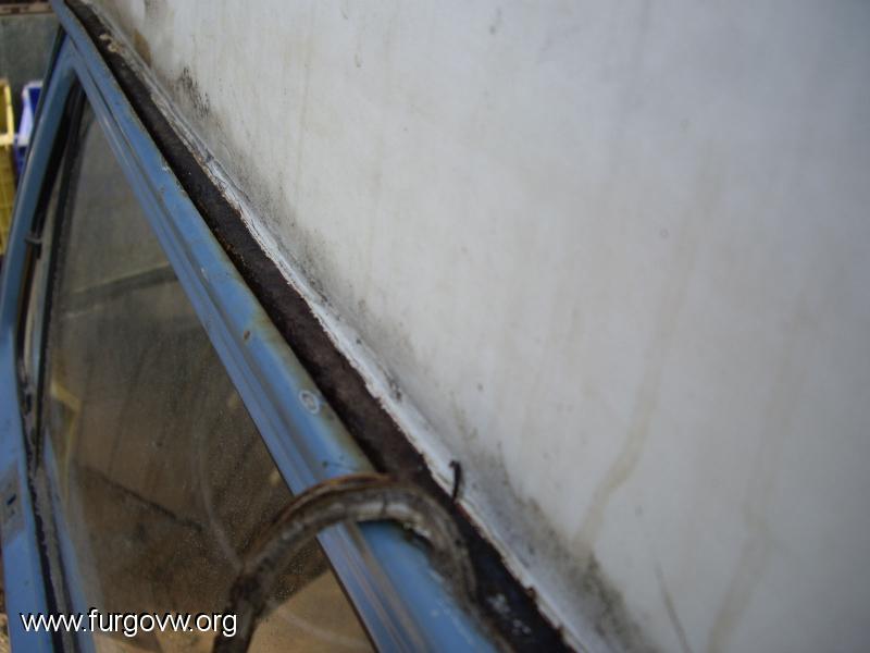

En un primer momento nos pusimos a mirar la zona que parecían en peor condiciones y  la que más nos llamó la atención era la de la ventana trasera de lado del copiloto, de esta hice un tutorial mientras la estuvimos arreglando por lo que no me voy a extender en poner  muchas fotos y explicaciones: http://www.furgovw.org/index.php?topic=214748.msg2052162#msg2052162.
Aquí  pongo algunas fotos de como fuimos reparando y descubriendo ''Sorpresas''

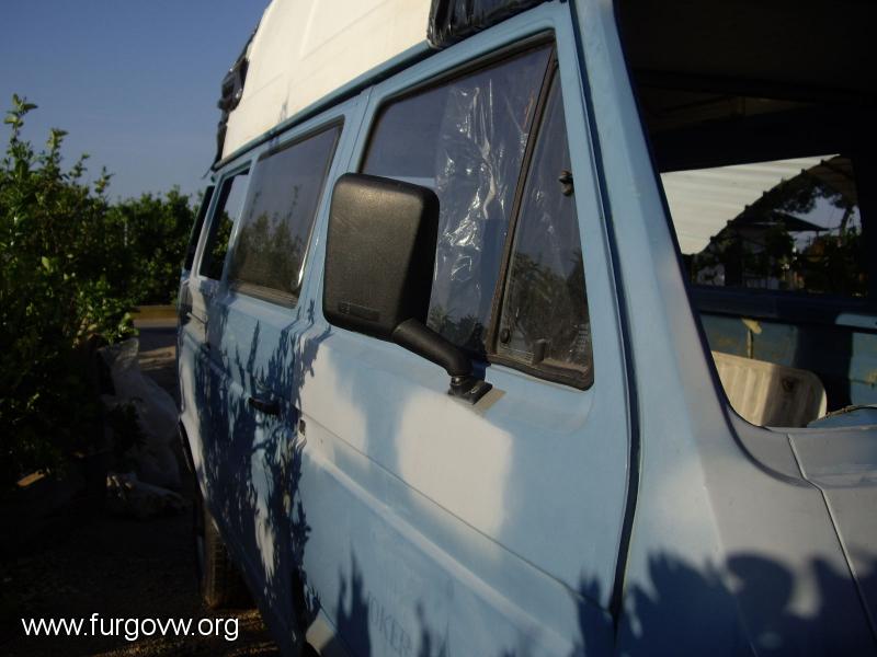

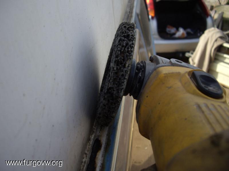

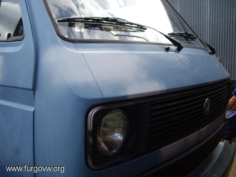

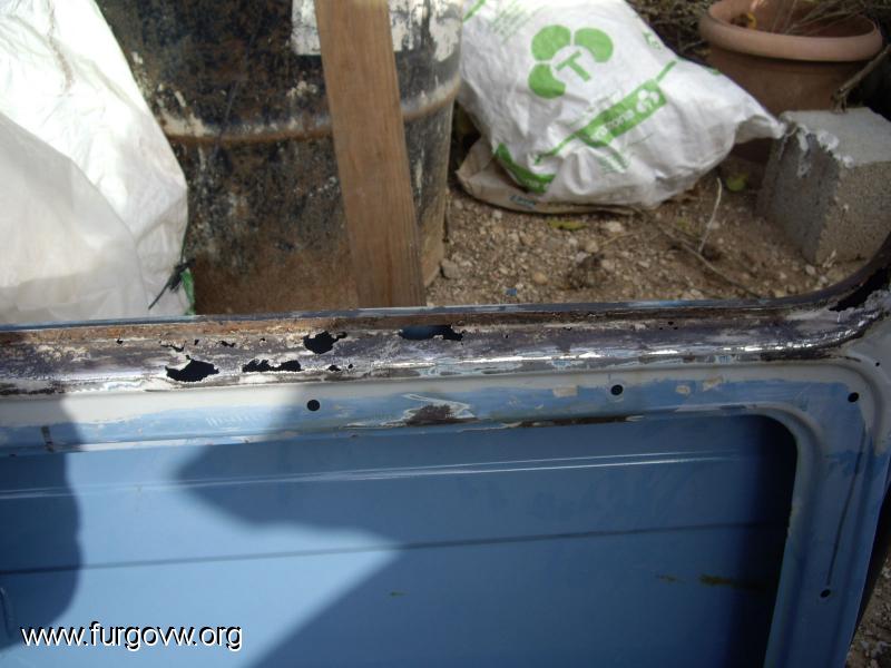

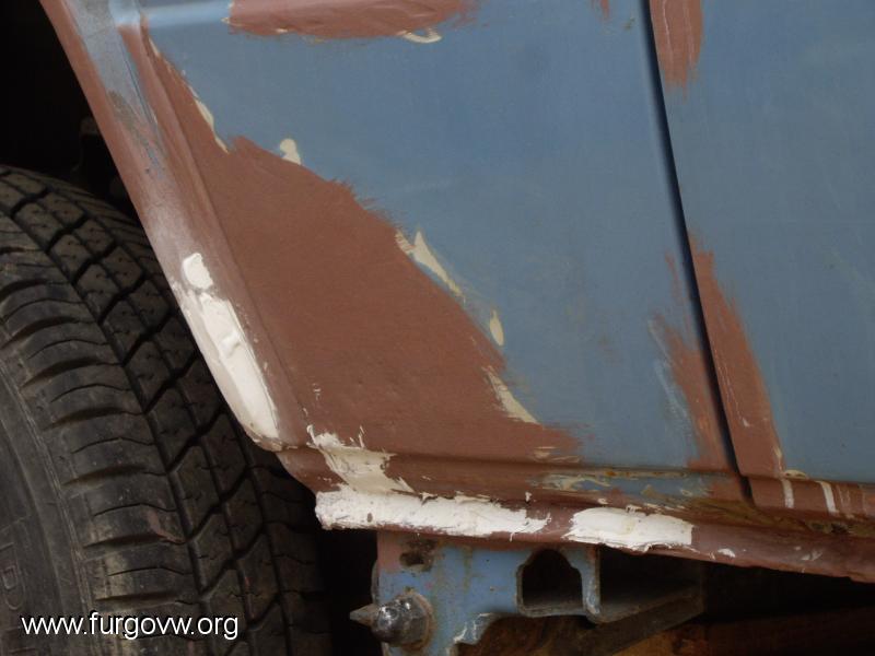

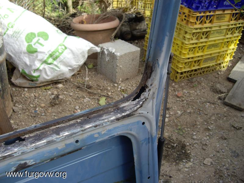

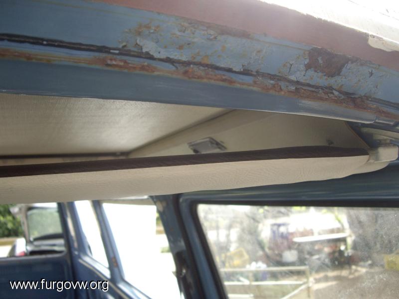

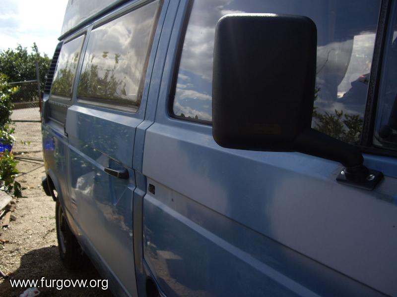

Un vez reparado el hueco de ventana nos pusimos con otras cosillas como el vierteaguas, algunos bollitos y puntos de oxido en laterales y faldones y finalmente las lunas delanteras y traseras donde también se veía bastante oxido en los marcos.

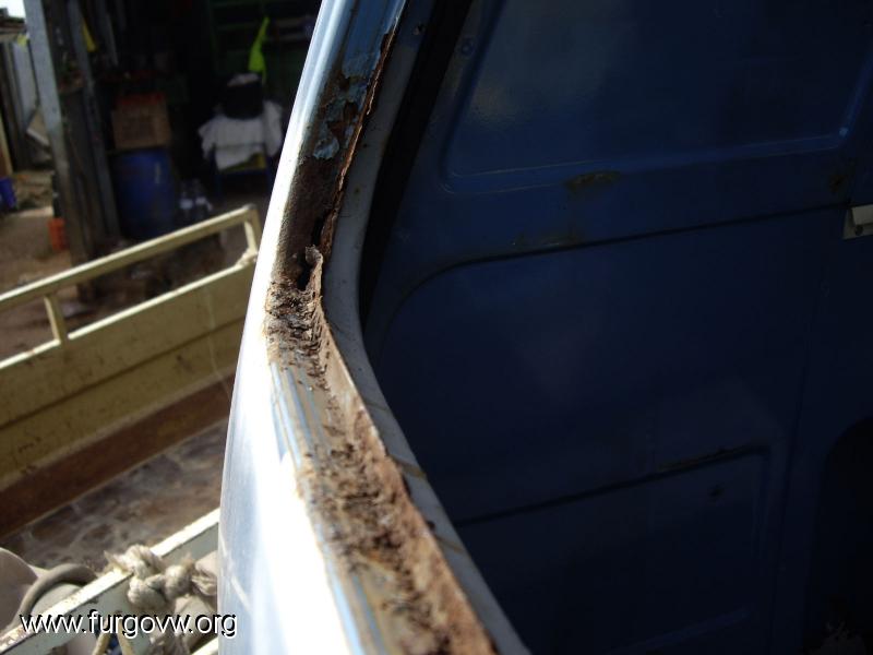

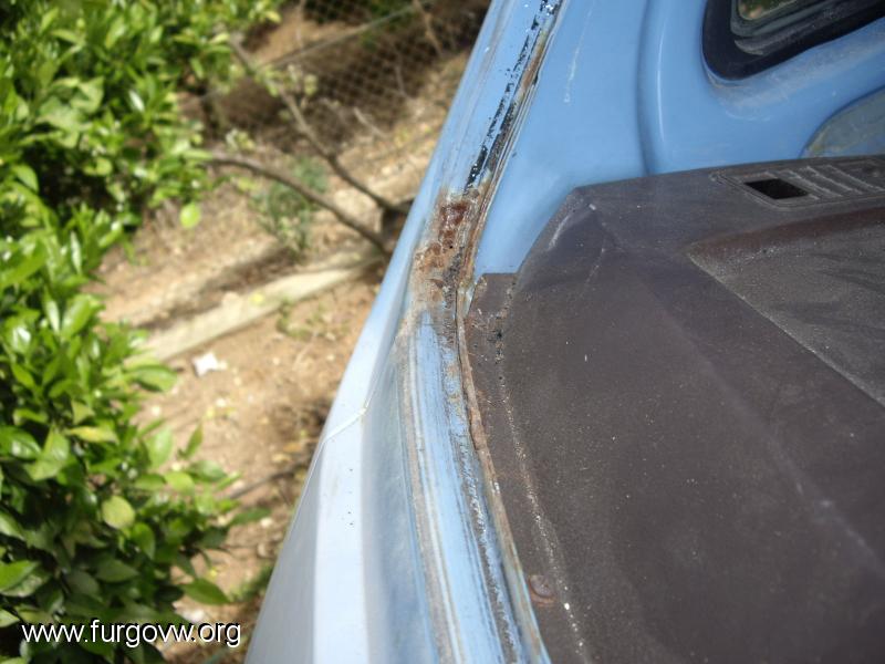

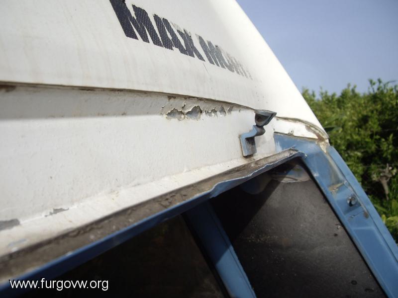

Esta foto es del marco de la luna trasera, como se aprecia tenia bastante oxido y se tuvo que recortar chapa y soldar.
lastima que las fotos no sean de mucha calidad y no estés tomadas de la mejor forma posible pero mi padre hace lo que puede ya que es el quien se esta encargando de la restauración y de hacer las fotos ya que yo me encuentro en estos momentos en Uk y no puedo estar '' insitu '' viendo su evolución,  (PAPA ojala fueses tan bueno haciendo fotos como arreglando a Cyan)  En fin se hace lo que se puede....

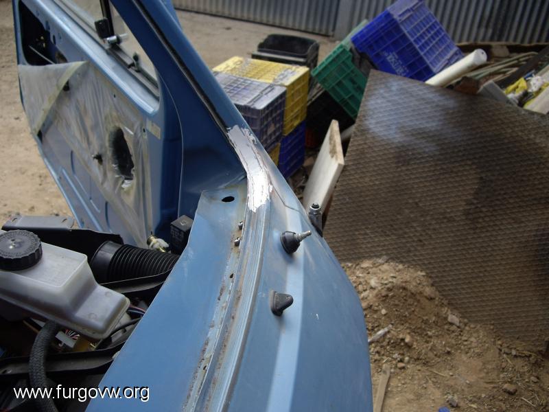

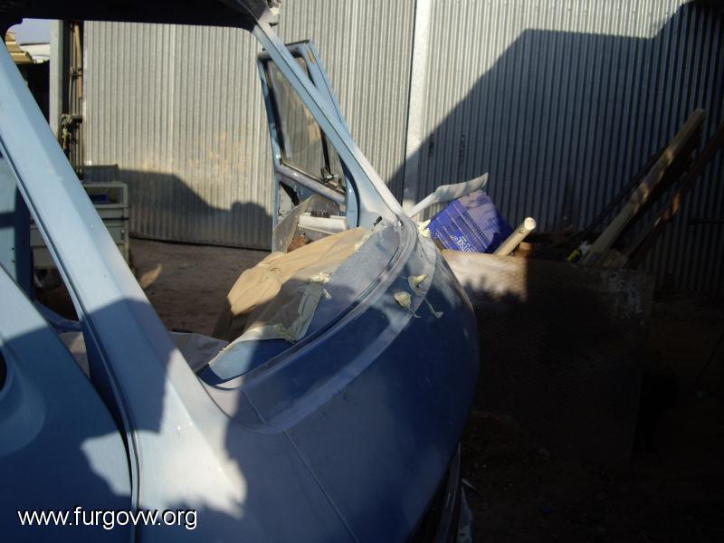

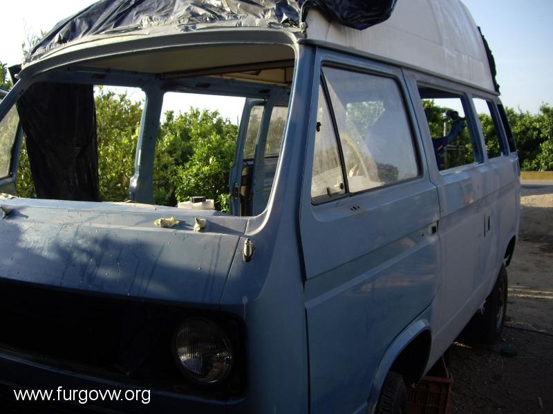

Esta es del marco delantero también estaba bastante ''jodidillo'' pero bueno con paciencia se fue arreglando la cosa.

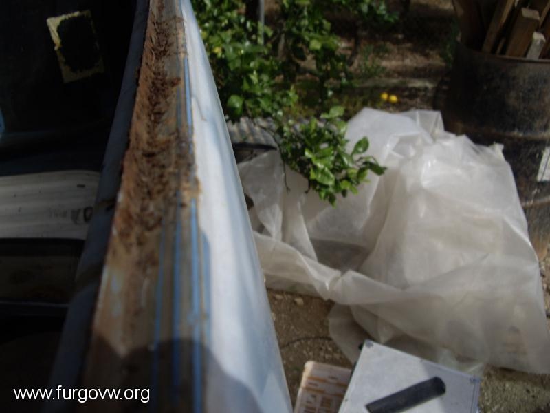

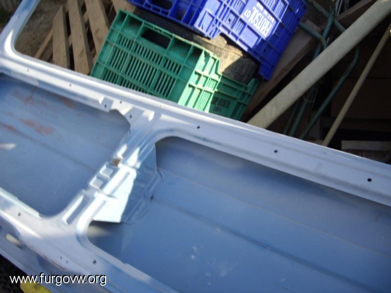

Estas son del portón trasero una vez limpio y eliminada toda la corrosión.

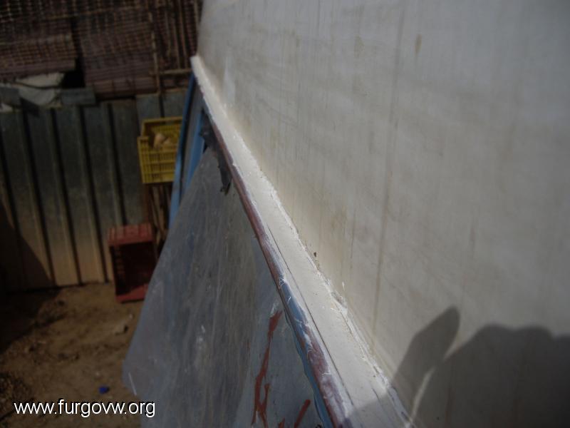

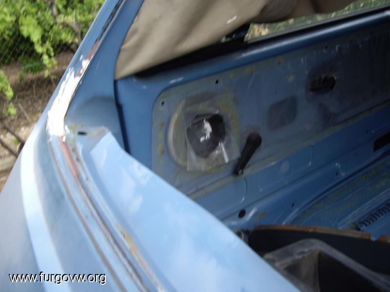

Estas del marco delantero masillado.

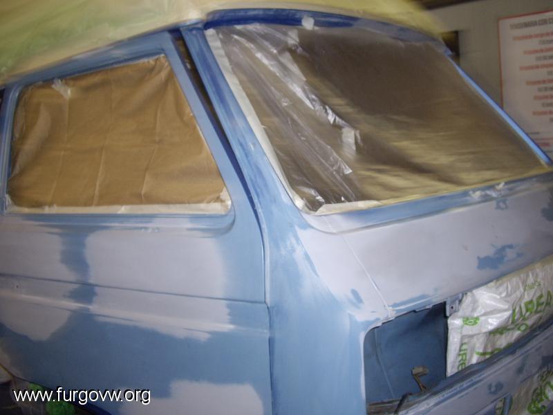

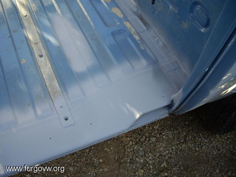

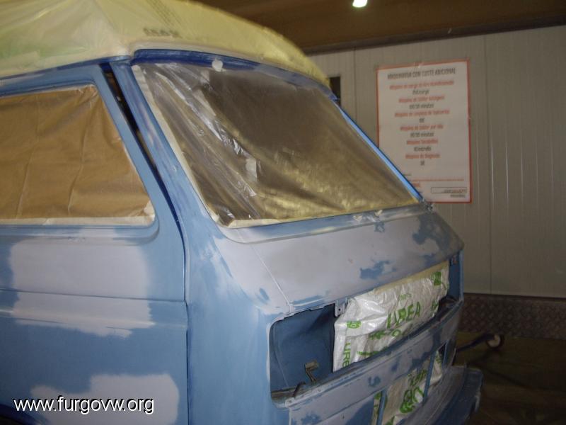

Esta es del portón trasero una vez masillado, imprimado, lijado y aparejado, casi listo para pintar.

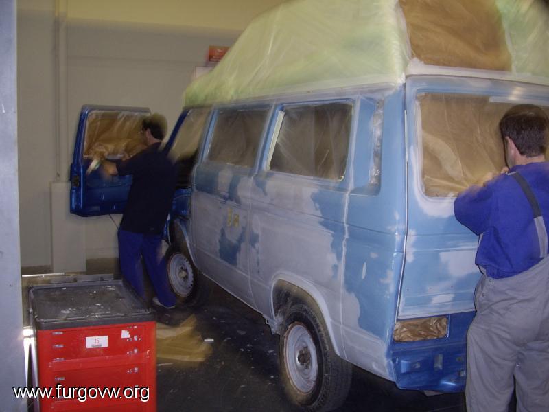

Aquí ya habíamos desmontado todo el interior y se puede observar como el lateral ya estaba también reparado el lateral  con el aparejo ya aplicado.
Mas de lo mismo...

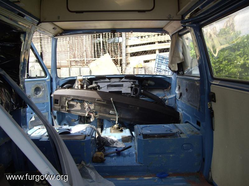

Aquí una fotito del interior desmontado y listo para ir pintando.

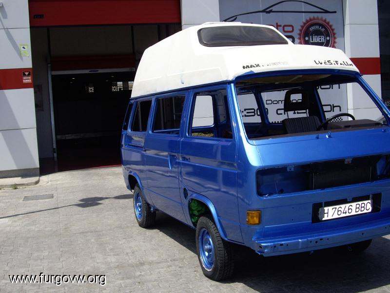

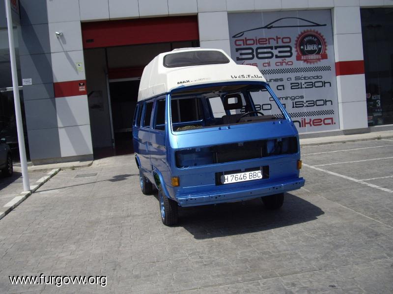

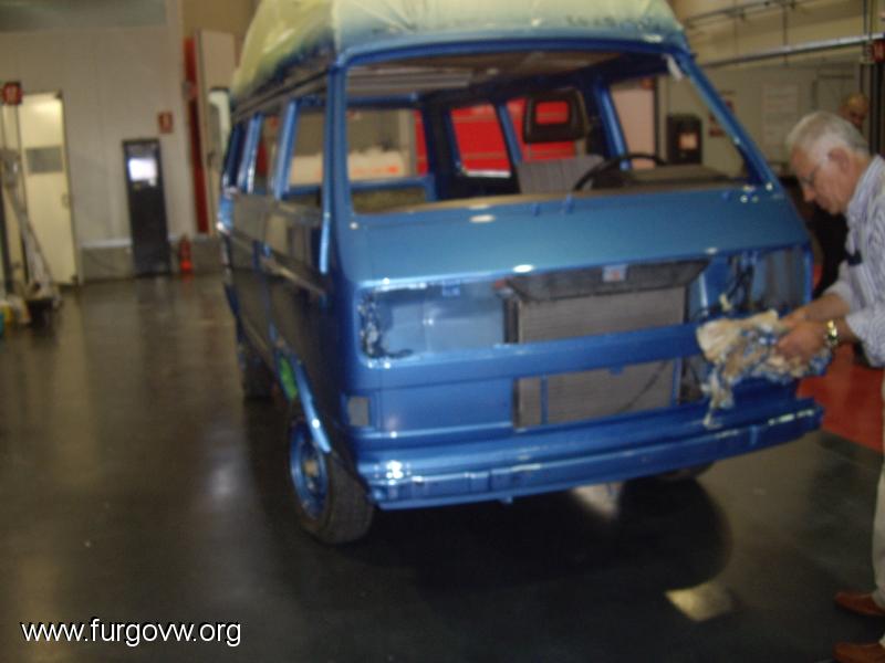

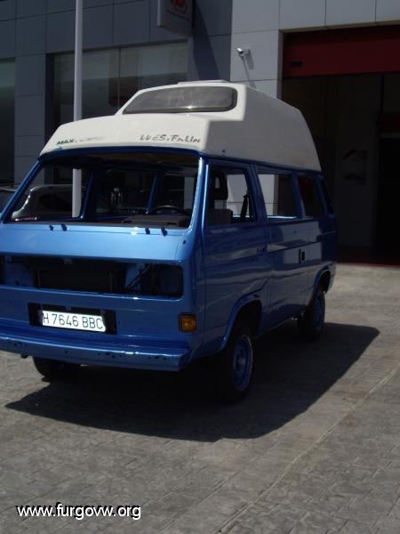

Este Azul es el color que elegimos para mi Cyan , un color bastante bonito y fácil de conseguir, fuimos a la empresa de pinturas y el mismo día nos hizo la pintura para  Cyan. El precio bastante bastante barato y la atención excelente.

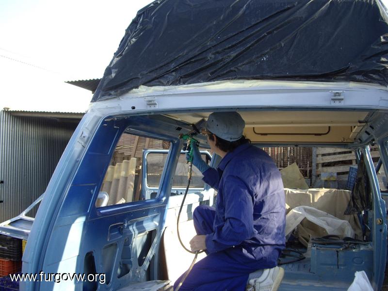

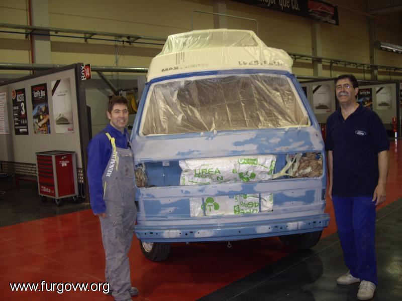

Después de toda la faena bruta, ya llegaba el momento del ''make up''  ''maquillaje''  Esto fue ayer Martes 10 de Mayo, jejejejeje¡¡¡¡ Aquí os pongo unas fotitos que mi padre se acordó de tomar. Lastima no estar allí para hacer un buen reportaje.

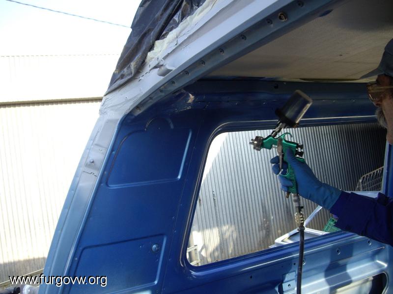

Estos dos FIGURAS fueron los artistas de la pintura, Gracias¡¡¡

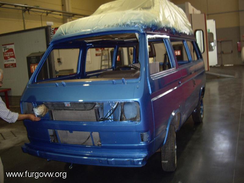

Una vez pintada y recien salida de la cabina, buaaaaaaaaaaaaaa¡¡¡¡¡¡¡¡ Brutal¡¡¡¡¡ Me tiemblan los dedos cada vez que veo mi   .vw_t1-2
Ni en el cine se aprecia tal make up
Lastima de no tener fotos del '' pompis'' de Cyan , es un poco vergonzosa y después de estar despelotada se resistió a ser retratada. '' Papa porque no insististe más.....'''

Estoy pensado en pintar todo el tema de plásticos negros en negro metalizado, las manetas y defensas  también , que tal creéis que van a quedar, mañana creo que las pintaremos veremos como quedan cuando estén montadas.
Espero tener fotos para ir mostrando como va quedando la cosa.
