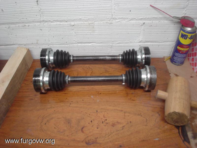

Hoy he estado mecaniqueando y he desmontado las transmisión, las homocinéticas por completo y he puesto los capuchones nuevos.
Una faenilla un poco guarrilla, por culpa de la grasa, y entretenida. Hay que tener mucho cuidado con la colocación de las bolas interiores y los casquillos, ya que solo hay una opción de montar para que hagan el movimiento correctamente.  Yo he seguido este hilo:
http://www.furgovw.org/index.php?topic=215124.msg2061017#msg2061017
Espero que al montarlas en la furgo esté todo bien... .meparto

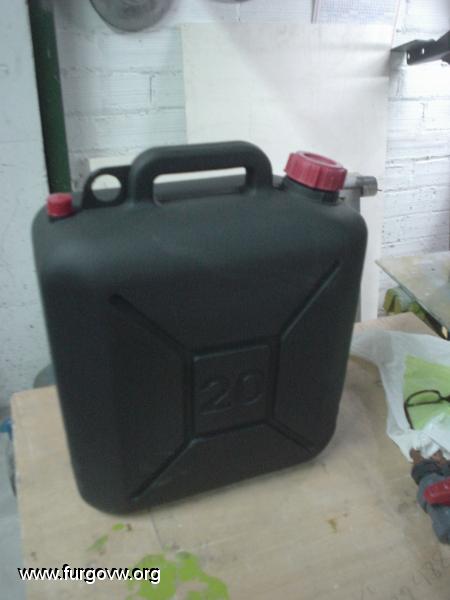

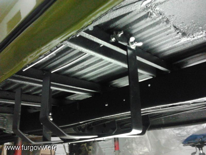

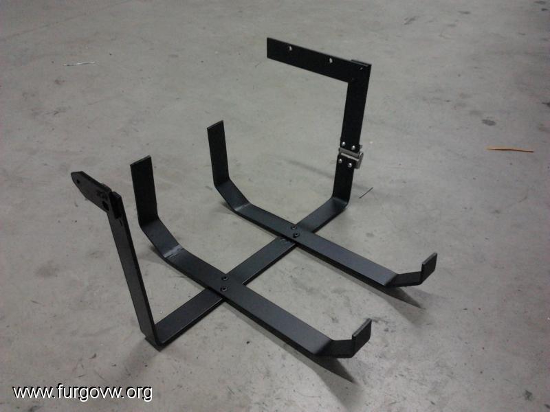

Te paso las  .fotografo del aplique que hice para lo del depósito de aguas grises, total brico 15€. No es como el westfalia original pero con la misma idea para poder desmontar fácilmente el depósito y lo importante reciclando materia que tenía.
Estructura de aluminio con la forma del depósito. ( barras de aluminio que se le pone a las cortinas para que pesen en la parte baja de 4mm)
Sujeción al chasis mediante barras roscadas y utilizando unos agujeros que tienen las vigas de la furgo ( he buscado la solución para no tener que hacer ningún agujero nuevo). La parte trasera está sujeta permanente y mediante la bisagra podemos bajar la botella. En la parte delantera he puesto una palometa para que sea más sencillo el acceso.
El depósito después de unas capas de imprimación para PVC y una capita de pintura negra mate.
En un futuro cuando me recupere de € me plantearé hacer alguna modificación.

Joé, cuanto aluminio, va a parecer un defender  .meparto
El soporte del depósito lo veo pm, pero yo le haría un grifo de desague para no tener que quitarlo cada vez que quieras vaciarlo. Es una idea...
corredor
Defender? Menos mal que no he hecho lo que quería un colega, decía que lo blindara con plancha como las tanquetas para salvarlo de los golpes. El tema es que tiene que quedar bien fijo que si no luego....
La idea del grifo está, ya que lo compré con grifo pero no se aprecia en la foto. Es que si no sería un coñazo quitar siempre la botella, pero de vez en cuando se tendrá que quitar para quitar roña  o  por lo que sea. La idea era no dejarlo fijo y que quitarlo no te lleve un montón de raro.
