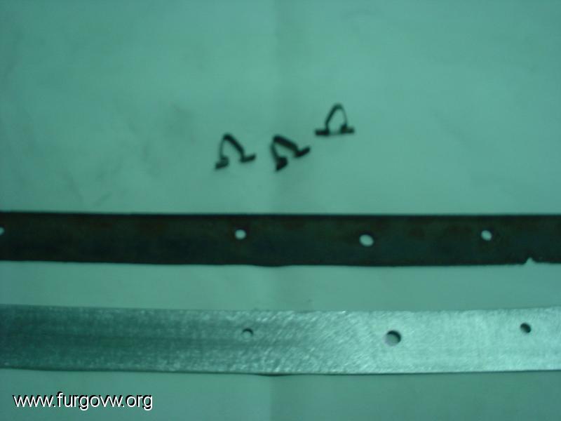

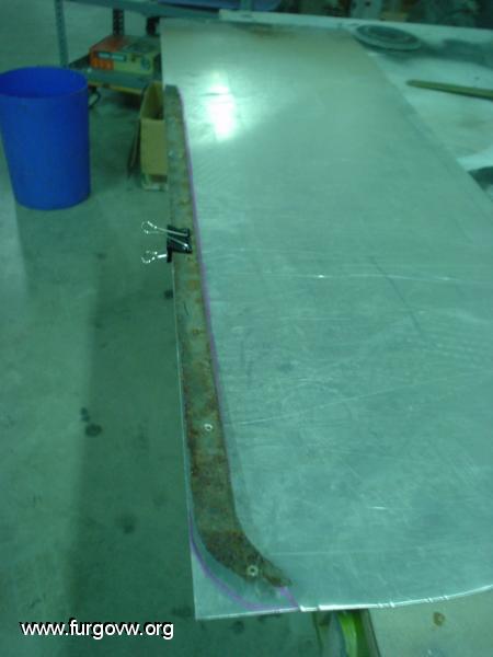

Estoy liado con el montaje de las ventanas delanteras y me ha tocado hacer alguna pieza nueva. En especial la lámina metálica que sujeta el embellecedor cromado de la ventanilla y que sujeta también la goma del vierte agua.
Cuando desmonté las ventanillas en un lado estaba medio muerta de óxido y en el otro quedaba un par de trocitos remachados. En la foto se puede observar el estado, pero, gracias a que todavía está entera he podido sacar una plantilla.
La he realizado en plancha de aluminio del mismo grosor y bueno puede hacer el apaño.
Lo que me falta, y necesito de vuestras aportaciones o ideas, son los clips de sujeción de las gomas vierte aguas a la chapa de la furgo. En la siguiente foto se pueden ver. No los he encontrado en webs, ni en ferreterías.
Alguien sabe como puedo hacerlos?  o Comprarlos? o Algo? AYUDA

No he visto eso que me comentas, estuve mirando y el cerquillo solo sin más eran 45€. El resto de componentes metálicos ( chapa para remachar y grapas) no los he encontrado.
Los cerquillos los tengo guay y las gomas también, es una pena gastarse 100-150€ en los dos conjuntos si se puede reciclar.
Solo necesito saber como fabricar 5 grapas. Tiene que ser con el material que se hacen los muelles planos de retorno o algo similar.
No se seguiré buscando...desguazaré alguna cosa  .meparto .meparto

has preguntado en las naves de cerrajerías? (no tiendas) ahí tienen de todo y si no lo tienen, podrán hasta fabricarlos!

No, me he quedado en ferreterías y webs de vw. Esta tarde me quiero pasar por una tienda de recambios de automoción y si no tienen,  pues, buscaré lo que me comentas: ferreterías/cerrajerías industriales.
Un colega trabajó en una fabrica de muelles, preguntaré haber que me cuentan.
