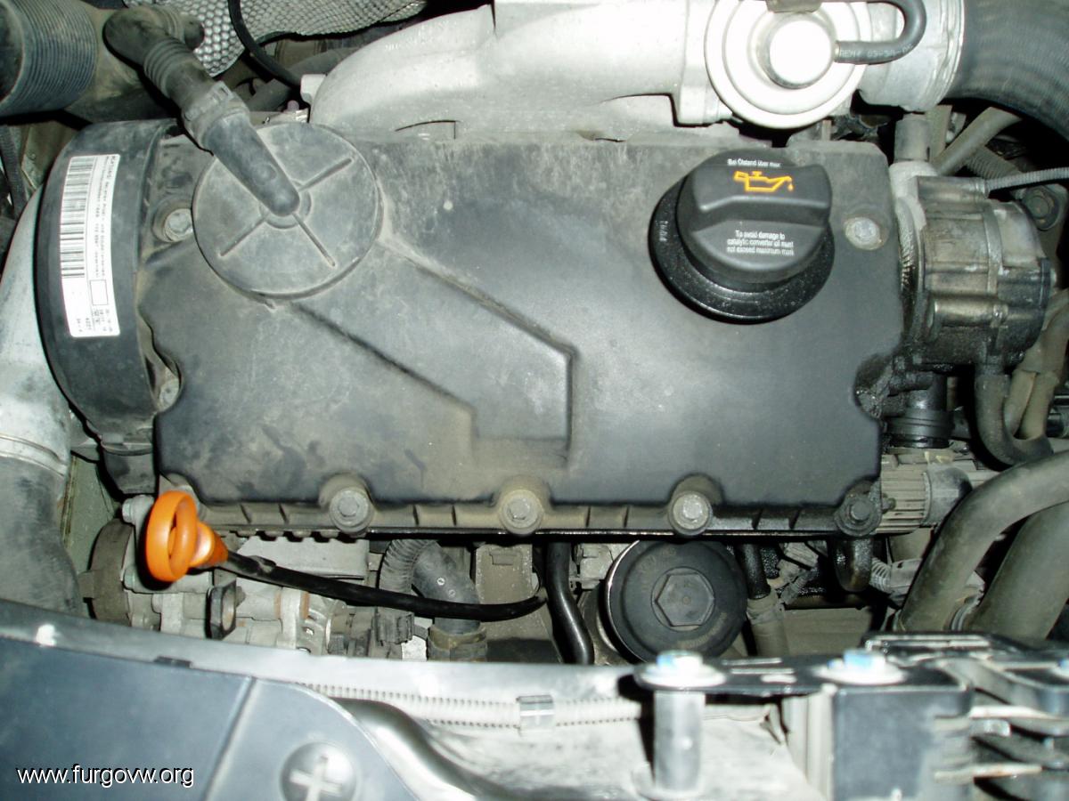

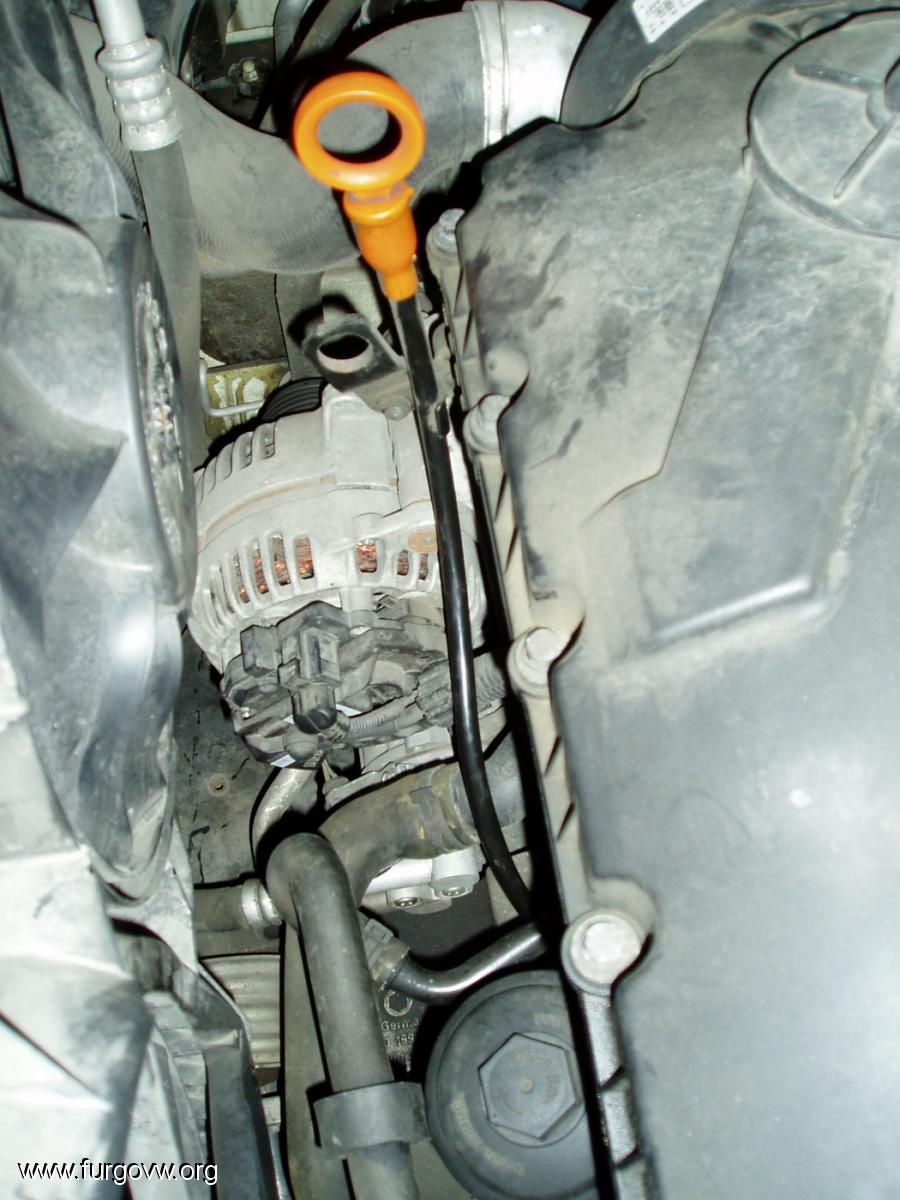

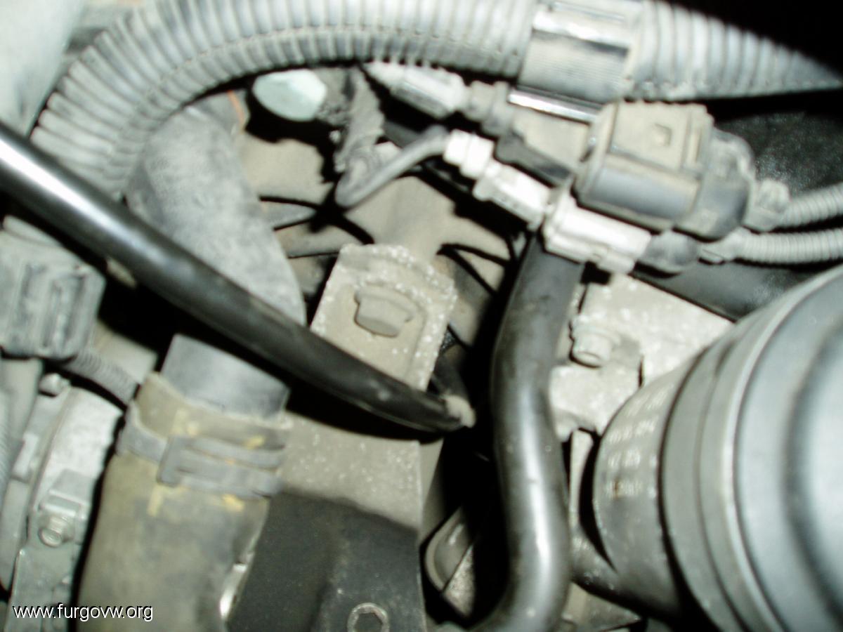

Lo he dado por imposible, donde narices esta el jodio sensor de temperatura? Por mas que meto la mano y sigo los cables no consigo dar con el. Debajo del alternador tengo una bomba, pero no veia si era la del agua o el compresor aacc.
No se si andará metido el la proteccion de plastico de la correa...
Estos eran los unicos conectores que vi cerca del motor,  pero esos son conectores macho- hembra, vamos que si llegan a algun sensor está muy escondido.
Ahora si que ando bloqueado, a ver si alguno me saca del apuro, me dejo llamar inutil, ciego y cosas así...

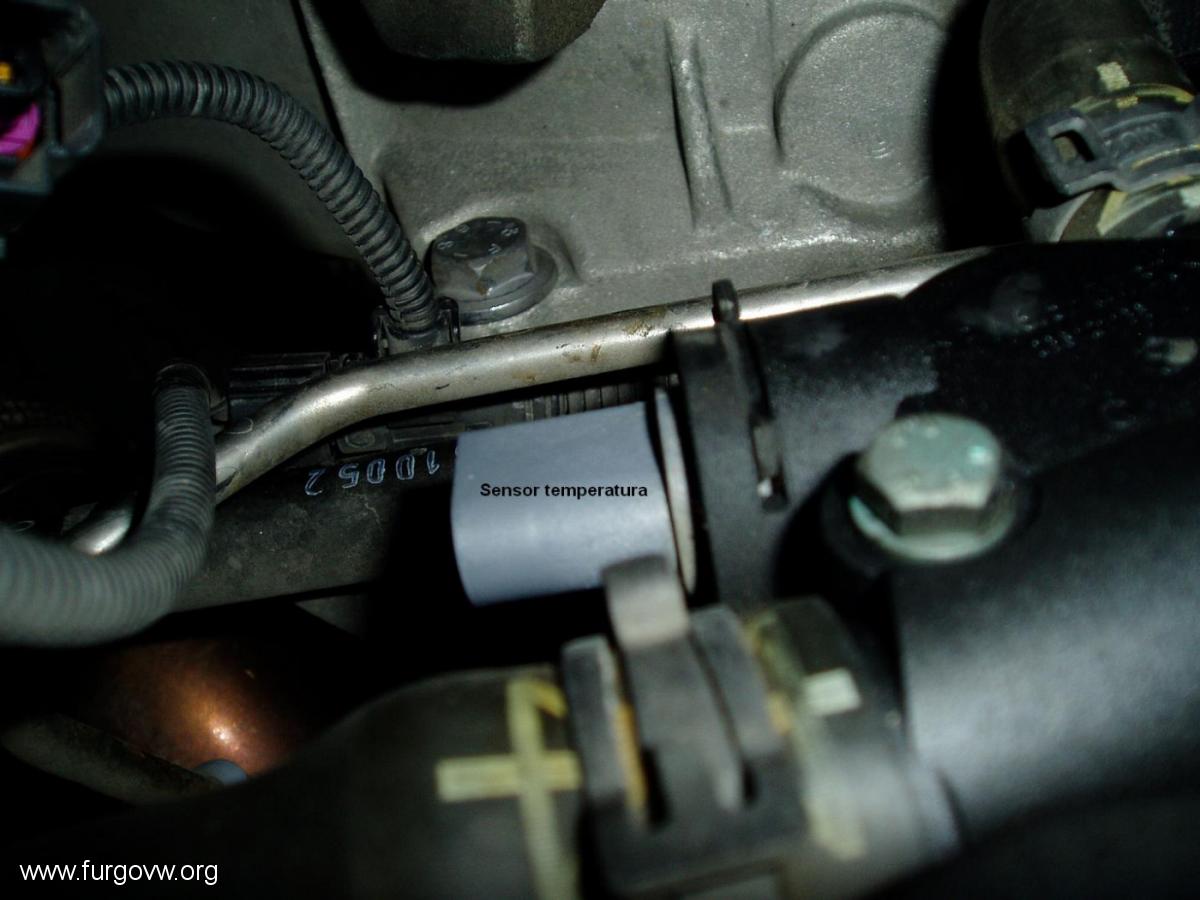

T4Power
no!!! no hay q quitar ningun plastico, situate en la foto 2, parte superior derecha por detras de la bomba tandem
es un conector verde de 4 pines.
suerte!

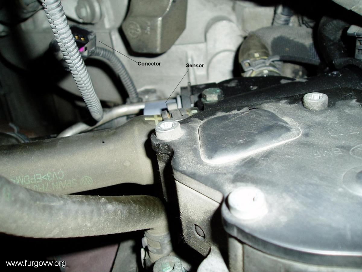

campervk
T4Power eres un crack,
esta mañana por fin lo encontré, lo único es que es diferente, no es de 4 pines. Sólo tiene dos. Coloqué una resistencia de 4K7 y pude comprobar como llegaba tensión a los calentadores durante 10 ó 15 segundos y arrancó de maravilla, sin humo ni na.
Dejo un par de fotos, por lo que parece debe de a ver dos modelos, en función de si llevas temperatura en el display del cuadro o no.
Ahora sólo me falta a ir a comprar el sensor.
Muchas gracias por la ayuda, la furgo te lo agradecerá...

campervk
Con la emoción no he puesto bien las fotos:
T4Power
Diciembre 03, 2012, 09:54:32 am #55 Ultima modificación: Diciembre 03, 2012, 09:58:07 am por T4Power
nada hombre, para eso estamos, ayudar y ser ayudados!
claro lo del conector al no tener temp en el cuadro lleva solo dos pines, no habia caido. en fin me alegro q lo hayas solucionado!
