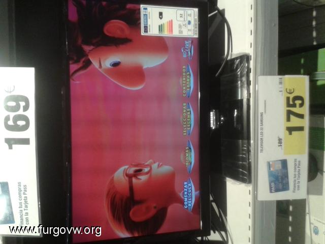

Hola, acabo de ver una samsung de 22 pulgadas con transformador externo en el carrefour de Almeria por 175€ y con un consumo de 22w pero he visto que la entrada a la tele es de 14v. ¿Ira bien enchufandola directamente a la bateria?¿ Me dara algun problema a la larga?.
Muchas gracias por la ayuda!!
Perdonar por la foto torcida pero no se porque se ha subido asi porque en el movil se ve derecha.

¿Tiene TDT?
La batería da 13.8V y el alternador sobre 14V.
No tendrás problemas, seguramente su rango de funcionamiento estará entre 11 y 17V, un 20%.

Cita de: isladelobos en Mayo 23, 2014, 16:47:18 pm
¿Tiene TDT?
Si que tiene TDT!!
Muchas Gracias
XabiOndo
Haz una cosa, no cortes el cable que trae la tele, compra un cable nuevo en alguna tienda de electronica, y la pruebas tranquilamente en la auto, con el motor encendido y con el apagado, y si no te sirve pues como es del carrefour la puedes devolver, al no haber cortado el cable.

Cita de: XabiOndo en Mayo 23, 2014, 21:44:42 pm
Creo que al final me voy a decidir por pillarme la nevir que en la pagina zaquia sale por 153€ y la anuncian como tele a 12v para caravana asi que con esta me aseguro que vaya bien.
