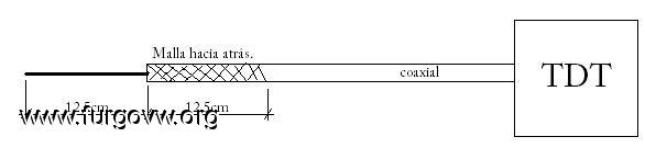

manusolares
Ayer en un momento de inspiración
Hice la antena de 1€
Y funciona pero tienes que andar, girándola y buscando la posición

manusolares
Cita de: Sammy en Diciembre 19, 2012, 20:07:58 pm
cómo es eso de una atena por un 1euro?
interesa..interesa...
Solo necesitas 50 Cm  de cable de antena
Aquí te pongo los planos
[/b]
