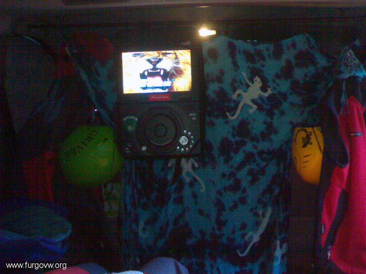

Aupa. no os parecen demasiado estas teles? nosotros nos apañamos con un minidvd y se ve de maravilla (bueno la foto no que fue de un movil)
Lo pregunto, porque estoy pensando en abrir un hilo para ver como organiza las furgo. Esque nosotros parecemos el camión de traperos de emaus y ya como para meter una de esas.
La novia esta obsesionada ya cada vez que ve un maletero levantado del orden y limpieza que llebais todos.
