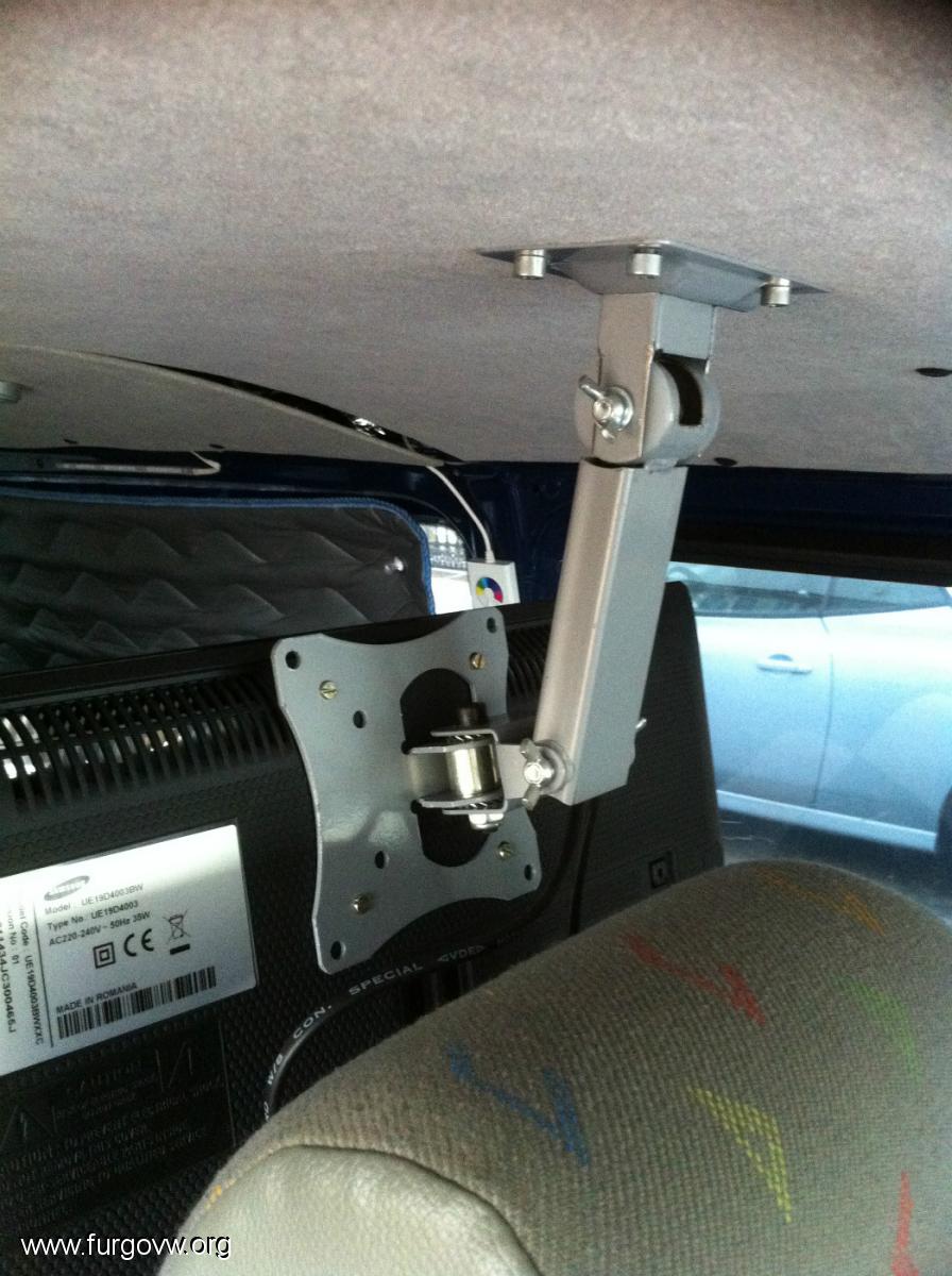

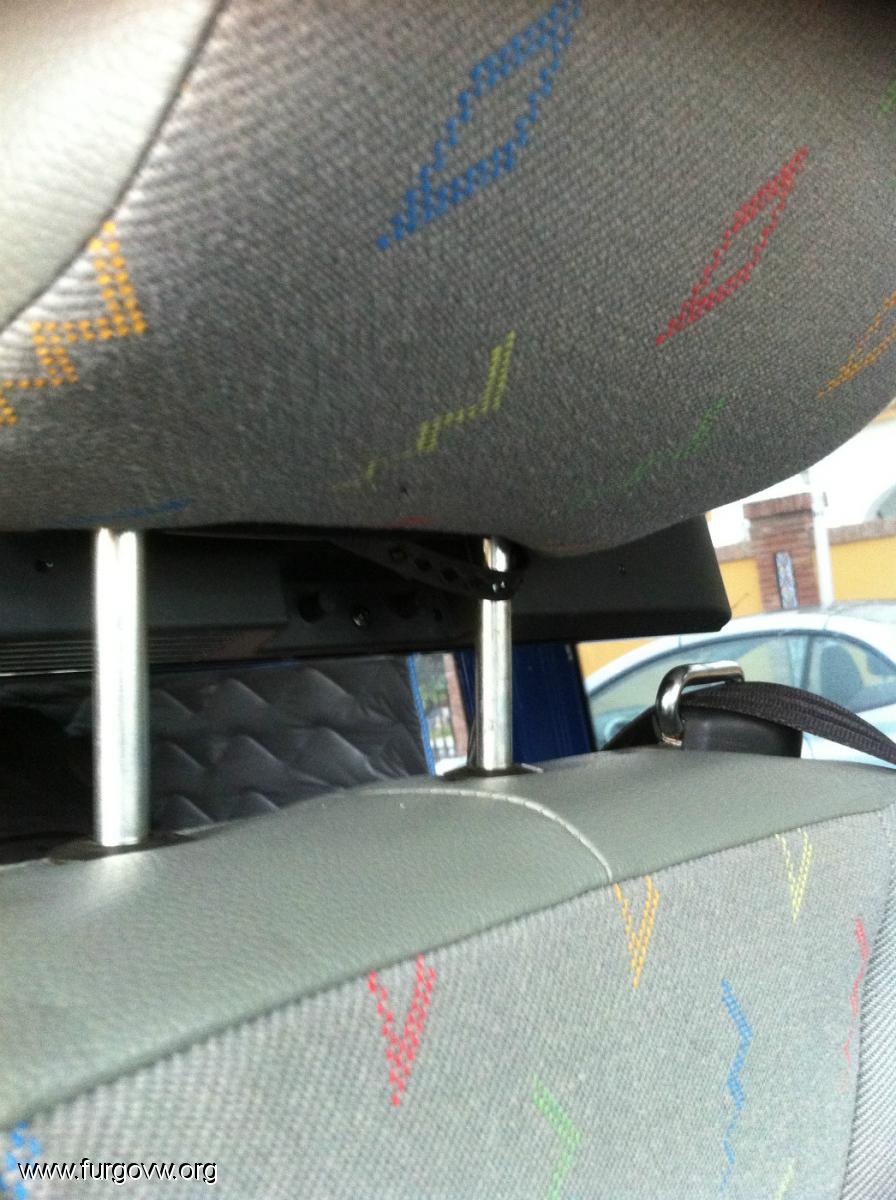

hola, hace tiempo me compre una tele de 20 pulgadas para la furgo, una led de samsung pero no va a 12v mi fallo fue que en ese momento no me importaba, en cualquier caso, le compre un soporte en el makro por unos 20 euros mas o menos, es articulado con dos "visagras" y la puse en el techo de la furgo con remaches roscados, las dos articulaciones hacen que la tele se pueda pegar al techo, el problema es que estas articulaciones no aguantan alli la tele asi que le tendre que buscar algo como velcro o lo que sea. en los viajes para que no vaya dando bandazos lo que hago es usar la pequeña brida que trae para sujetar los cables al cabecero del asiento de la segunda fila, se queda como si fuera una tele de estas de reposacabezas solo que de 20 pulgadas, el problema sera cuando quite ese asiento, por otro lado esta tele me anula por completo o casi por completo la vision del retrovisor interno  :-[, afortunadamente tengo camara marcha atras  ;D

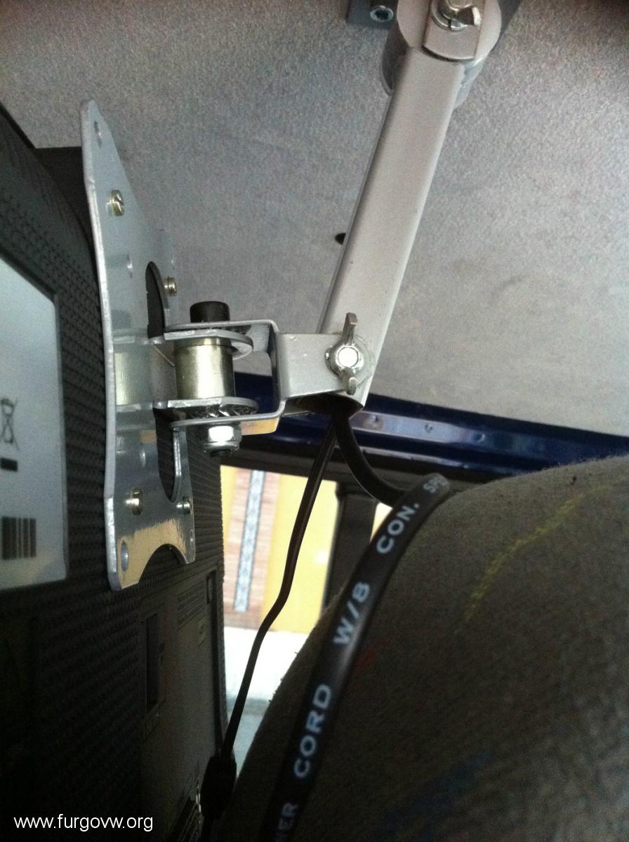

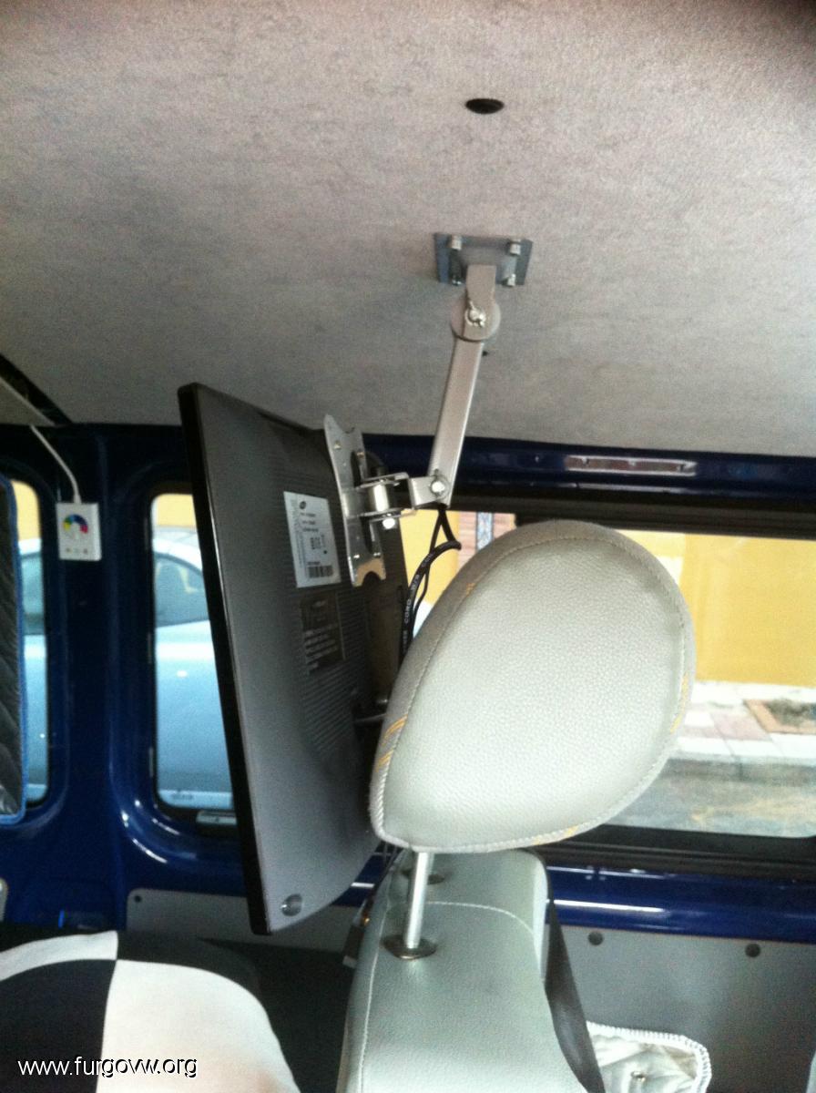

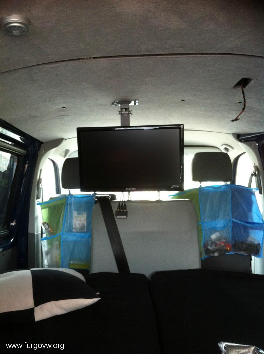

como se puede ver he metido los cables por dentro del brazo para que no se vean como caen del techo, para ello he tenido que modificar el brazo, sobretodo agujerearlo por dentro. tambien le he puesto las palomillas para poder moverla sin usar herramientas.
Mi intencion es forrar de la misma tela que el techo un embellecedor que traia de plastico para que no se vean los tornillos, como podeis ver una de las modificaciones que le he hecho es recortar la base del techo para que no sea redonda y asi el embellecedor encaje solo con un cuadrado (esto no parece muy claro, pero es solo para que al tapizarlo no tenga muchos recovecos el embellecedor, asi que lo he simplificado) cuando lo tenga listo pongo fotos, de momento me lo cargue y tengo que hacer un molde y volver a fabricarlo con resina de poliuretano (en verano si eso ya pondre las fotos cuando lo tenga hecho  .meparto .meparto)

Viendo las fotos que has puesto, por que no pones una U en el techo que cuando lo subas hacia arriba lo trabes con un pasador, y tu problema estaria solucionado, ¿no?... es lo que yo haria.

eso estaria bien, pero el soporte de la tele coincide con las vigas del techo, donde tendria que poner la U no hay viga, asi que no puedo ponerla. La solucion si quisiera hacer eso de la U es poner una viga extra desde las dos vigas pero eso seria complicado porque necesitaria o bien soldar un cuadradillo que hiciera de viga, lo que descarto porque la chapa no es muy gruesa y el calor me jorobaria la pintura del techo lo mas seguro, o construirle un soporte de alguna manera. Me parece que voy a optar por ponerle uno de esos pestillos para las puertas correderas, le pondre uno a cada lado del brazo, de esa manera cuando suba el brazo le pongo el pestillo y ya no bajara.

la U la puedes hacer en la base donde tienes los 4 tornillos, y si te baldria...
