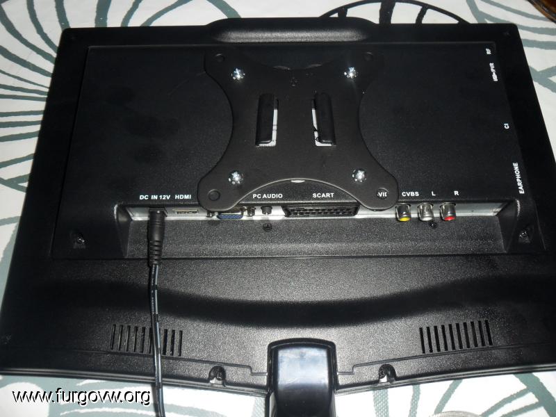

las estube viendo en algun caso provando, especificamente la que venden en el alcampo , pero tambien hay en carrefour y el macro, y seguramente en otros lugares , el precio ocila enter 59 y 79 euros y de 13 a 16 pulgadas , esta que pongo las fotos es de 14 pulgadas,

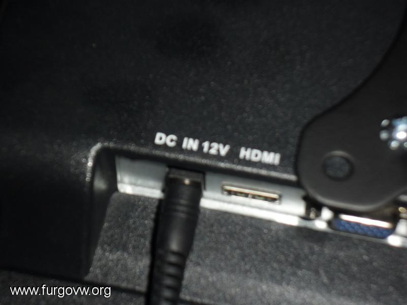

lo importante , hay que buscar que se alimentan con transformador a 12v el cual  omitiremos en nuestra instalacion , y otra cosa importante es al instalar, es respetar la polaridad de la misma ,tambien hay antenas que se alimentan a 12v para la tdt, en los mismos centros comerciales, o en tiendas donde vendan caravanas

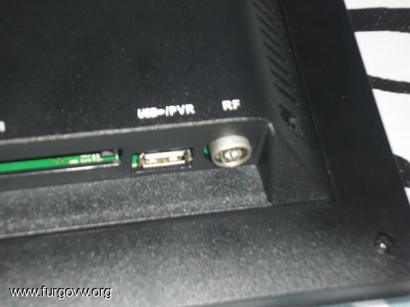

otro detalle que hay que tener en cuenta es que tengan puerto usb con la opcion de reproduccion de video, asi nos ahorraremos tener que llevar un dvd y otro gasto de energia
esta en especial reproduce video por usb , pero el audio solo es compatible en stereo no en 5.1 o 6.1, tambien esta la opcion de instalar a 12v un disco duro multimedia, y nos olvidariamos de todos los problemas de compatibilidad, ya que el audio sale desde conectores RCA directamente a la tele.

Para enchufarla al mechero, bastaria con un jag, cable y toma de mechero???
si con enchufar la mechero bastaria, siempre hay que respetar la polaridad, por lo general positivo al medio

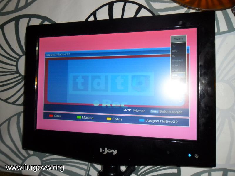

tio a ti la oki del hipercor te reconoce siempre el usb? a mi hay veces que me lo reconoce y veces que no, sin embargo si apago la tele y la enciendo con el usb puesto me la reconoce siempre, es raro la verdad.
Tambien cuando estoy viendo una peli no puedo cambiar el zoom de la pantalla, quiero decir ponerlo a pantalla completa o a pantalla pequeña en cuadrado, pero en el modo tele puedo hacerlo siempre, te pasa a ti tambien?
Y por ultimo cuando estas viendo una peli se te para de repente y al cabo de unos 10 segundo vuelve a ir bien? me ha pasado 4 veces viendo una pelicula
La tele va de lujo y se ve y se oye bastante bien, pero quiero saber si es que la mia viene chunga para cambiarla por otra o si es que estas teles son asi, saludos
no he probado la oki,  de momento la del alcampo va , la puse a funcionar con los nanos y todo bien y el usb de fiesta, solo lo del audio en algunas pelis, te aconsejo que pruebes con otro usb ,por decir algo, ,,,, uso el pendrive kingston de 4g
