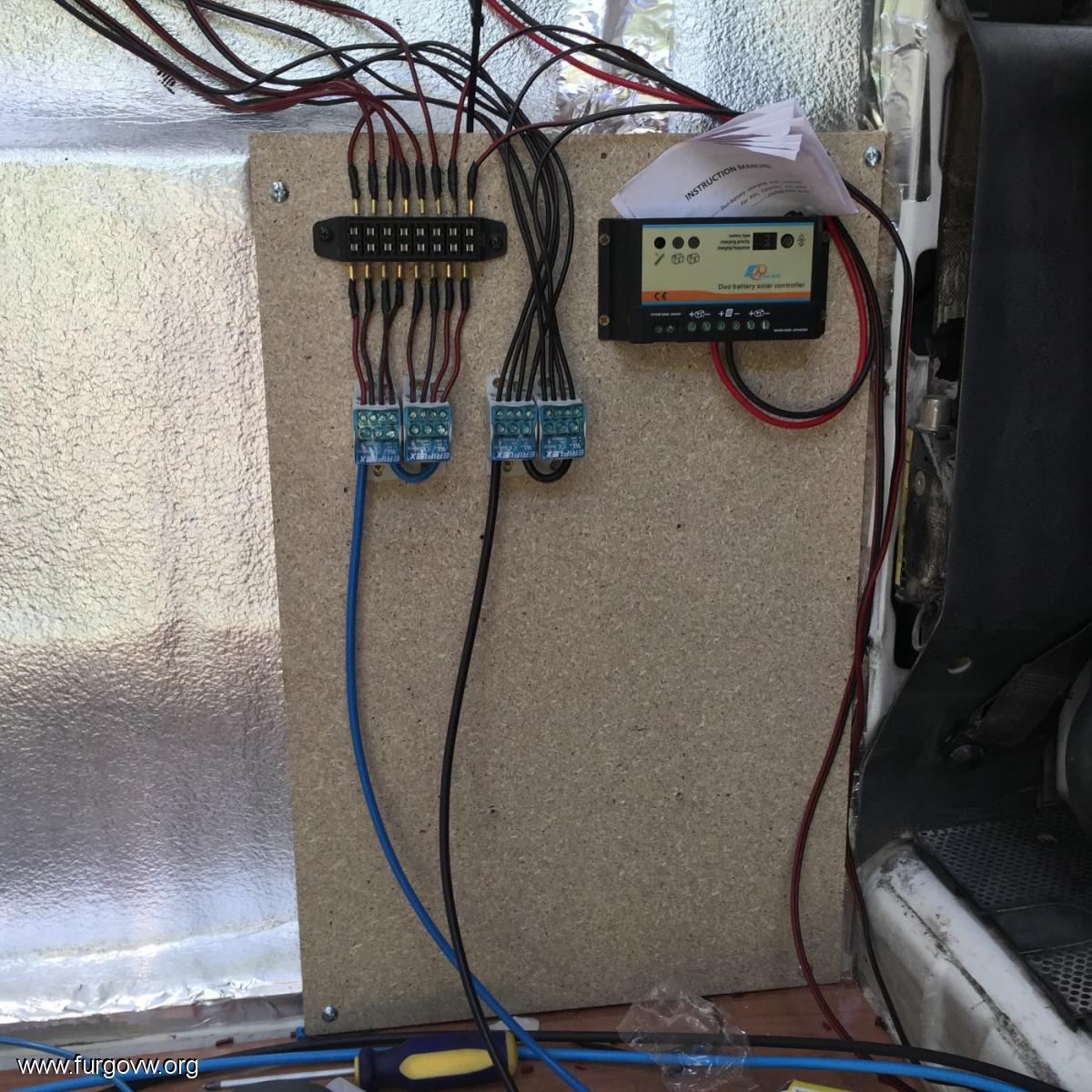

mi regulador es este, es para dos baterias,,¿crees que puede tener la salida de cargas estabilizada?
Tiene toda la pinta de que sí, no se ve bien la foto porque el regulador sale muy pequeño, pero parece que a la izquierda tiene dos tornillos, míde a ver si te da 12V o 12.5V, si da más con sol o sin sol estás arriesgando la tv.
Si da 12.8V, en cuaquier situación simplemente con añadir un diodo para bajar algo lo tendrías solucionado. Si varía y no es una salida estabilizada lo mejor es comprar un integrado que nos haga la función de estabilizacion, al integrado le podemos añadir un condensador electrolítico en paralelo a la entrada y otro a la salida para mejorar la estabilidad, algunos recomiendan añadir también un condensador cerámico, la verdad es que no soy un experto en electrónica y no conozco la función del cerámico, tal vez sea reducir el rizado de alta frecuencia y el otro el de baja frecuencia, pongo algunos enlaces

Junio 16, 2016, 11:12:36 am #586 Ultima modificación: Junio 16, 2016, 11:44:14 am por motodaily
Cita de: tarraquetxic en Junio 15, 2016, 21:51:20 pm
Hola si pudieras poner la referencia i pagina donde donde comprar el circuito seria fantástico, salvariamos las tv nervir
Gracias por la información
¿No fue a tí que te dí enlaces en la concentración nacional despues del taller de Arduino?
este podría valer:
http://www.ebay.com/itm/5A-XL4015-DC-DC-Step-Down-Adjustable-4-38V-Power-Supply-Module-LED-Lithium-New-/172181769035?hash=item2816d54b4b:g:RdQAAOSw6kxXICkv
http://es.aliexpress.com/store/product/Free-Shipping-DC-to-DC-4V-38V-to-1-25V-36V-5A-Step-Down-Power-Supply/506373_32381913950.html?spm=2114.04010208.3.1.Lxla60&ws_ab_test=searchweb201556_7,searchweb201602_1_10037_10017_507_10032_401_10040,searchweb201603_3&btsid=80edfaba-fc78-404a-9541-0e81d765e2df
Ya llevan condensadores pero si tenemos alguno por casa de más capacidad se lo podemos añadir en paralelo tanto a la entrada como a la salida.
Podéis observar que lleva un tornillo de regulación, con un voltímetro vamos  controlando la salida hasta dejarlo en la tensión requerida.
Este lleva incorporada la medición de voltaje, además lleva tornillos tanto de entrada como de salida por lo que aquellos que no tengan soldador lo pueden poner en marcha sin nada más:
http://es.aliexpress.com/store/product/5A-DC-DC-DC-adjustable-step-down-module-with-voltmeter-high-effeciency-free-shipping/213957_1447684343.html?spm=2114.04010208.3.56.99Zksu&ws_ab_test=searchweb201556_7,searchweb201602_1_10037_10017_507_10032_401_10040,searchweb201603_3&btsid=80edfaba-fc78-404a-9541-0e81d765e2df
