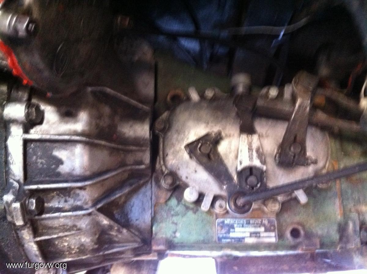

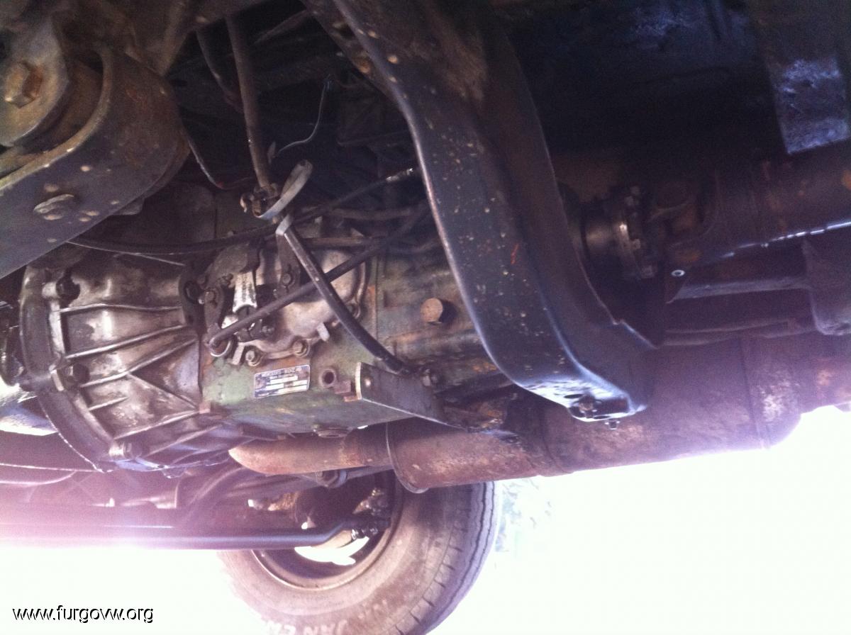

Os cuelgo las fotos y vídeo que os prometí
http://www.youtube.com/watch?v=RMepy1v0N8o&feature=youtu.be  (intenté colgarlo aquí directo pero no fuí capaz)
Detalle de posición de las varillas, si la primera de todas la ponemos al revés como he visto en muchas fotos por internet (nosé si serà en la caja de la 5a directa) la 4a y la quinta van al revés en la palanca de cambios.
Detalle del grupo trasero

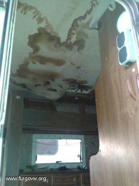

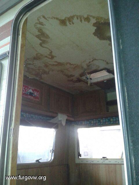

Tras sacar la moqueta asquerosa del techo se puede apreciar fácilmente las humedades. A ver si para el viernes que viene la tengo ya lista o me pasan mas fotos y las cuelgo.

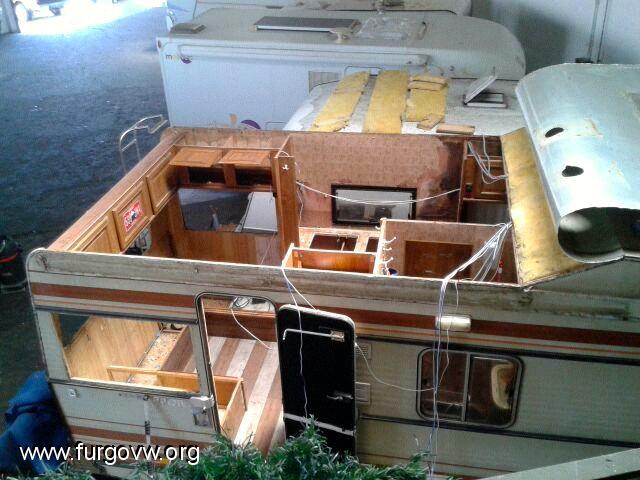

Ahora esta en un taller de caravanas que van a sacar tooodo el techo y aprovecharan para sellar todas las juntas exteriores, revisar las paredes, cambiar nervios, listones y aislante dañado. También me cambiarán las paredes, y ya que están me colgarán el calentador de gas que tenía y le harán una chimenea para el calentador.

Yo llevo un año y algo ahorrando para esto. Me piden 2700€, lo que me hacen el techo y las paredes por dentro y por fuera, me sellan todas las juntas, me ponen todas las paredes y techo nuevo de nuevo color (con claraboyas, escotilla y aireadores de inox solares)  cambiarán aislantes y me colocan un calentador.
Yo pienso que 2700 es mucha pasta, pero si no se hace es como un cáncer que se va expandiendo y se te acaba cayendo el techo o la furgo entera de lao como le paso a un conocido.Lo que te digo, es un trabajo caro pero necesario y fui a muchos sitios y me presupuestaban el doble y haciéndolo igual.

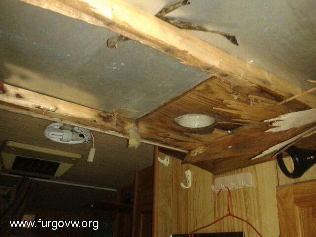

vaya agujero tienes en el techo, asi no me extraña que te entrase agua...
es un currazo...

Alex309 las varillas del canbio'el mio están todas para arriba y tengo la primera abajo tirando para el asiento y la m atrás hacia arriba' o sea todas al reves ???es normal alguno le va así por cierto le vas a poner una claraboya muy grande' .palmas .palmas
alex309
Junio 03, 2014, 22:11:30 pm #239 Ultima modificación: Junio 03, 2014, 22:15:31 pm por alex309
Hola menorko, yo tengo la primera bieleta hacia abajo y las demás hacia arriba. Primero montamos todas hacia arriba, pero tuvimos que cambiarlo ya que donde iva la 4a estaba la 5a y viceversa. Tal y cómo dices, abajo tengo la primera y arriba a la izquierda la marcha atrás, es normal  ;)
