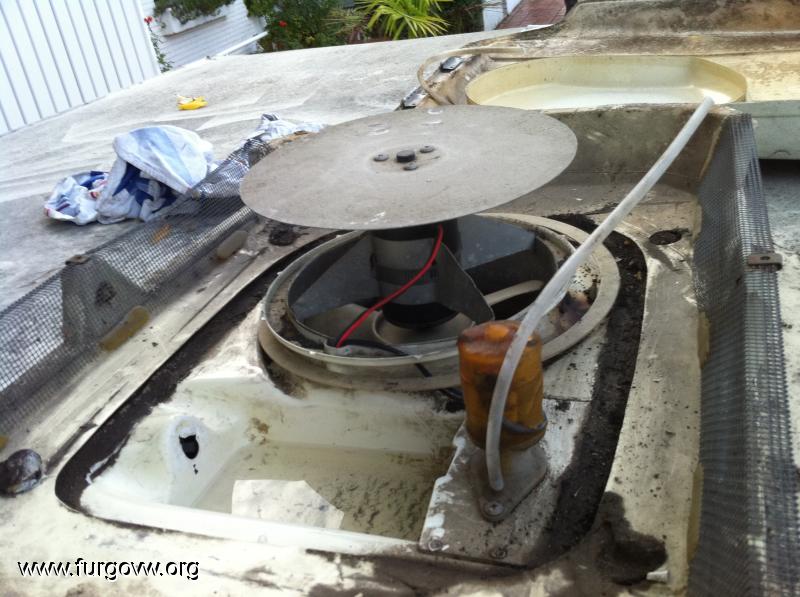

El primer detalle que he tenido que arreglar ha sido las goteras!! .meahogo
Por suerte no tenía muchas, pero las tenía en 3 sítios diferentes.

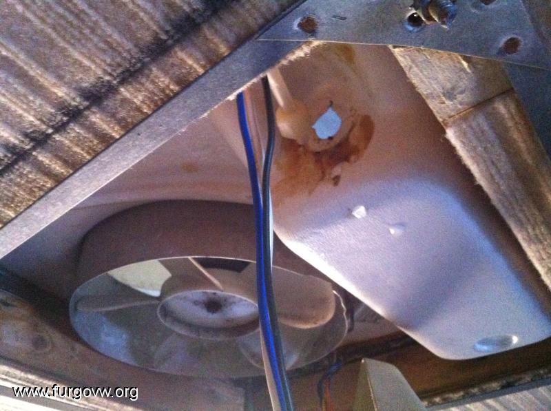

El primer sitio por dónde he tenido goteras a sido en el aparato del aire acondicionado, que por lo visto al estarlo remenando he visto que no era un aire acondicionado sinó un evaopirador. Es como un aire acondicionado a 12v pero que congela menos.
La fuga estaba en ése agugero, a través del cual iva una boya de plástico (como las de los wc) atorniyada y por ahi filtraba agua. Solución --->silcaflex.
Cómo en todas las claraboyas, no hay mejor cosa que el silcaflex para tapar agugeros.
Aquí se ve un poco el agugero deteriorado de la boya del aire.
