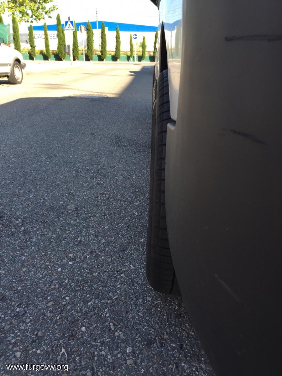

Al girar parado puede que te pierda un poco de finura, pero nada preocupante.
Neptuno_a80
Gracias imb
A que presión lleváis las ruedas? Lee he tenido que dar 3.8 por rueda, y  me daba cosa meterme más. Al no ser neumáticos de carga...

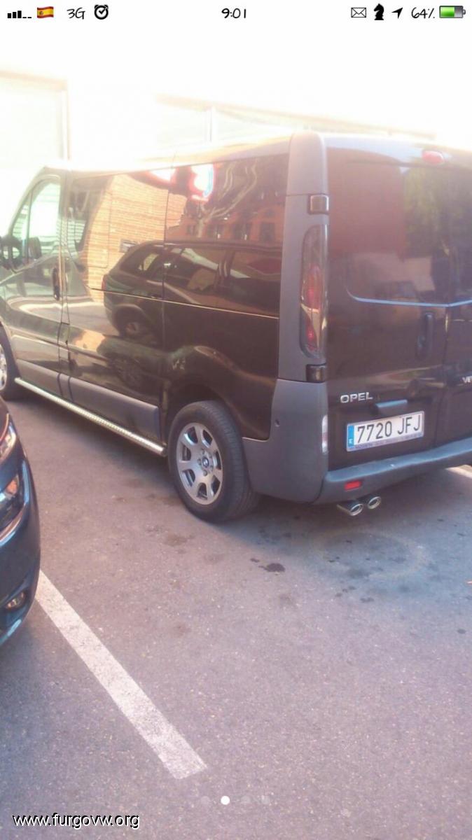

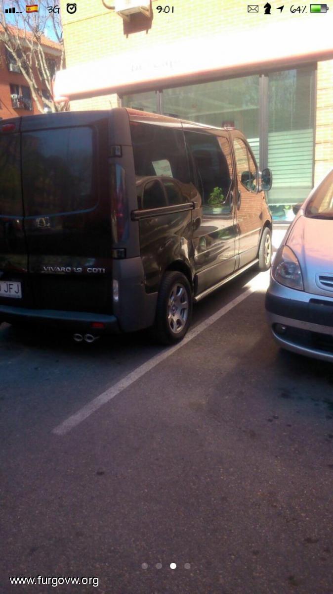

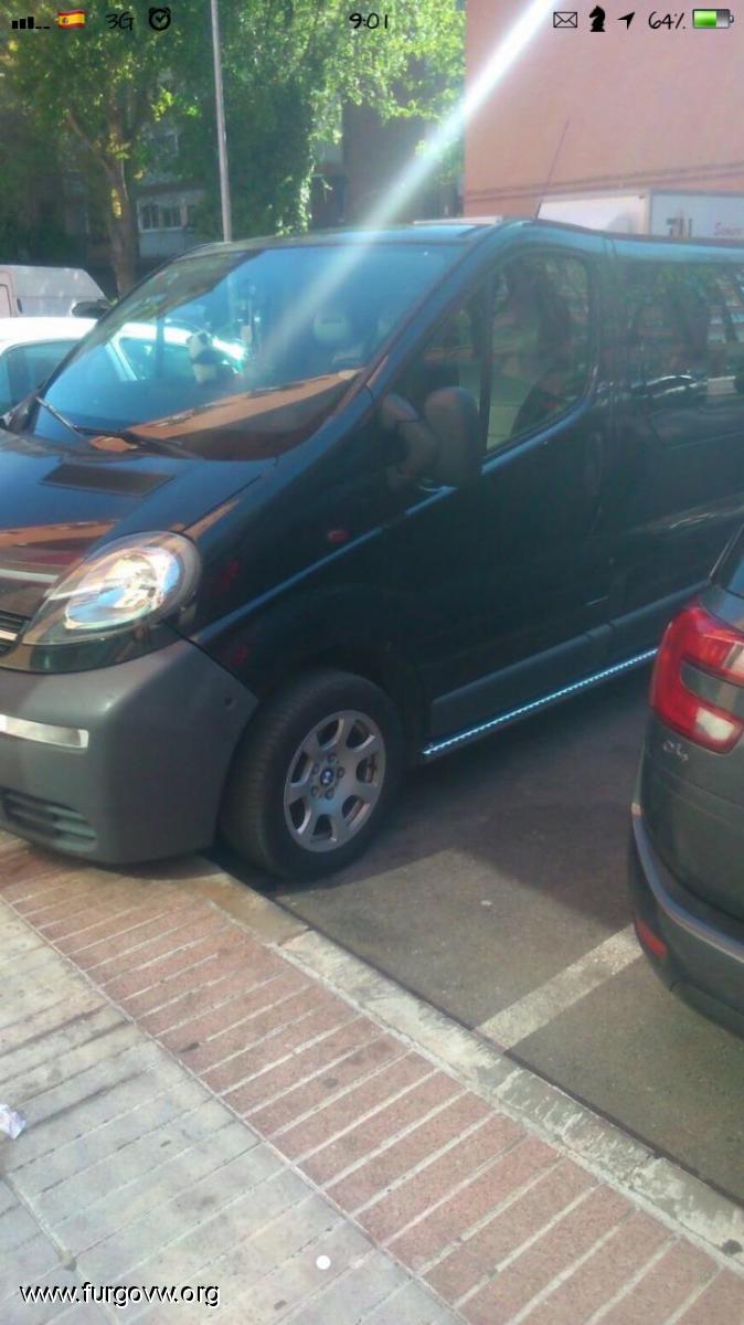

Mirando por internet vi estas llantas
Son las del bmw serie 5 e60 y creo que le quedan genial!!!

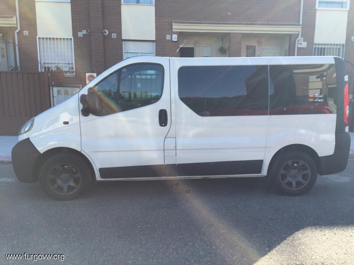

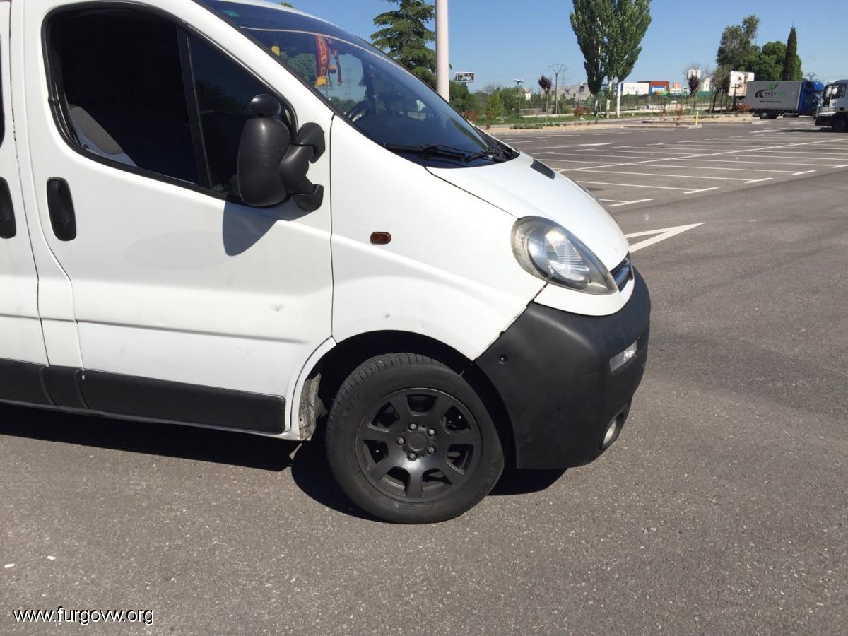

Bueno señores, al final me e liado y le e pillado unas llantas con neumatico a mas de medio uso que con las escusa de que las ruedas les tocaba el cambio....
Me gustaron como quedaban las del e60, tal vez oscuras no quedan bien pero siempre quise unas llantas color antracita y ea ya las tengo aparte que el anterior dueño las restauro y pinto de y no tienen ni un arañazo unos 140€ con las gomas michelin me han salido, bendito wallapop jajajajaja

quedaron muy chulas ademas de muy buen precio...
Hubo problemas con instalacion?. Me refiero a tornillos, utilizas los mismos?centra bien en el buje?...

El unico pero que tuve fueron los tornillos traseros que los apretaron como si no hubiese mañana... Pero al final con maña aflojaron, no llevo centradores y llevo los tornillos de serie,  en marcha ningún tipo de vibración ni si quiera a 140km/h a mas velocidad ni idea esta no da pa mas, en frenadas pronunciadas una leve vibraciones pero muy leve, creo que los tornillos al tener esa forma de cono centran la llanta, eso si hay que apretarlos en estrella asi te aseguras de que quede bien centrada ya que el mismo tornillo la lleva a su sitio, esta claro que si tienes la opción de poner centradores ponerlos, pero ahora me preocupa mas encontrar unos tornillos antirrobo, que no los encuentro, yo e medido mis tornillos pero alguien sabe la medida exacta??? Es que pille unos a ojimetro que al parecer eran exactos pero no había manera de meterlos

Yo puse los tornillos que traía la furgo, no puse otros, la cabeza es de 19
