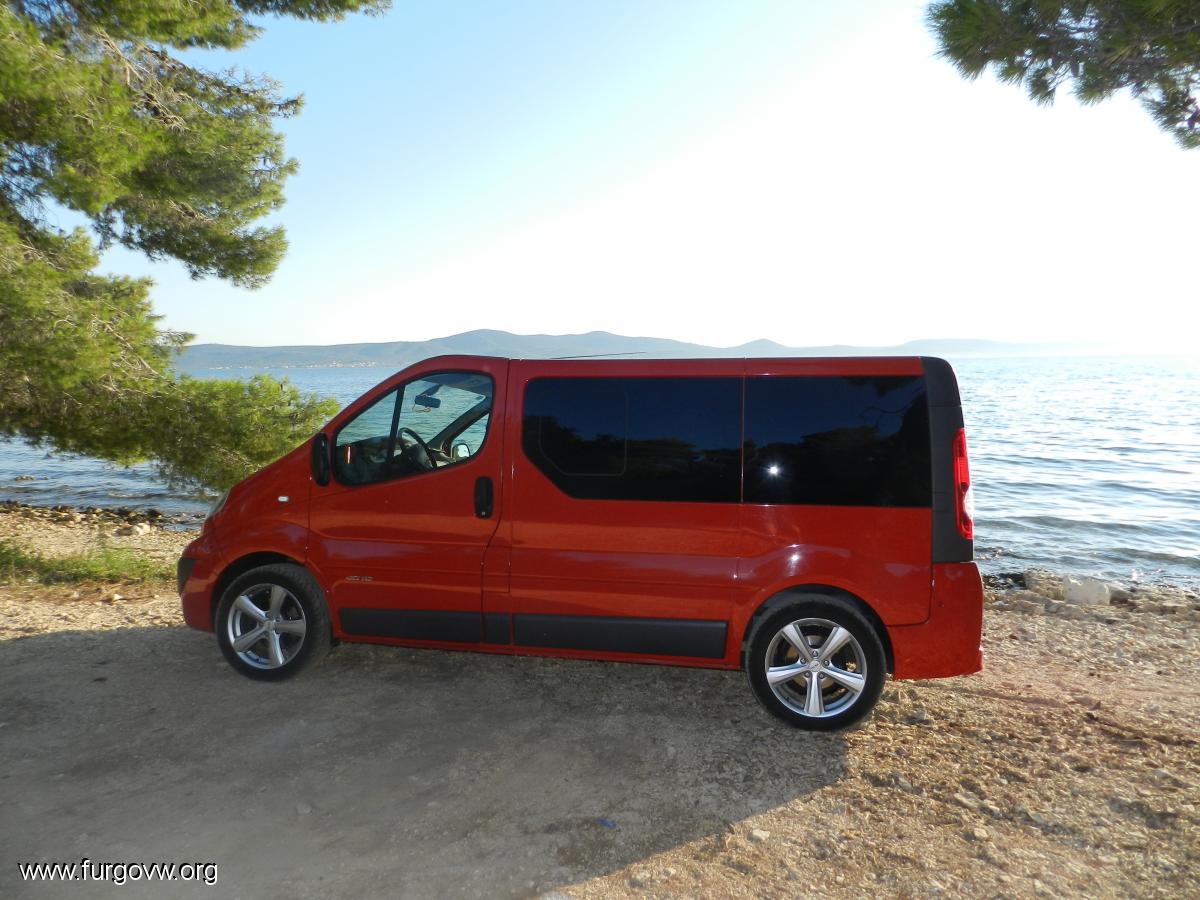

Muy buenas a todos, aqui hos dejo la mia, 225/50/18, las llantas eran de un BMW (com no  .meparto) Los tornillos un pelin mas largos y sin centradores, en Alemania la puse a 180km/h y no temblaba nada.jejeje
Saludos!!!!!

HOla, me gusta muchisimo como te ha quedado.
Son de bmw, que modelo?
sobresalen de la carroceria?. Itv? algun problema

queda preciosa la furgo  .baba . puedes poner una foto para verla por delante o por detras??? para ver como queda el ancho de via. que codigo de peso llevan esas cubiertas(100,101,102.....)???? como notas ahora los baches???
PaxiTumudur
Mdgc: son unas Toora no originales de bmw, las llevaba un 530. No sobre salen de la carroceria, justito si que queda.jeje El tema de la Itv eso ya es mas delicado, no estan homologadas seguro que no la passo con ellas puestas, aun que las medidas son equivalentes y tal.. este verano he ido a noruega con ella y se las quite, la furgoneta gasta mas con las ruedas mas anchas, no me importa al dia dia como no hago muchos km unos 12.000 al año, pero a noruega 8.700km que hice hay ya me molestava mas  .sombrero Ahora me toca passar la Itv y llevo las de serie, no problem  .loco1

Beto: Muchas Gracias  ;) No se el codigo  ??? Haver si lo miro y te lo digo. La furgoneta cambia bastante el comportamiento, no vota tanto como las de serie, se agarra mucho mas en curva y en estavilidad va mucho mejor, en contra? la furgoneta pierde algo de "nervio" pierde un poco de repris, pero como ya me estoy haciendo mayor son cosas que no me importan, es suvir a la furgo y  .rasta paz y amoL, con la calma ya me entiendes.jejeje aaaaah y lo mas importante, en mojado agarra 10.000 bezes mas que con los neumaticos de serie (de carga) En definitiva, gasta mas combustible, pierde potencia pero gana seguridad  ;)
