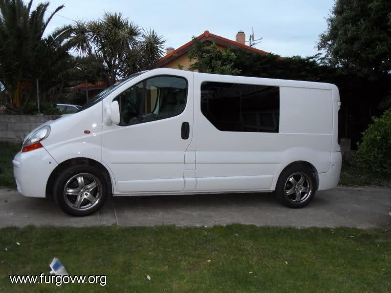

Le he puesto estas llantas a mi primastar.
Opte por estas para no complicarme mucho la vida, en homologaciones,aprovechar los neumaticos que estan nuevos
y sobretodo no dejarme muchos euros.
Bueno, aqui les dejo una foto para que me den opinion.
a mi me gusta el toque que le da.
saludos.

hola mdgc!!!las llantas le quedan muy bien.un saludo!!!

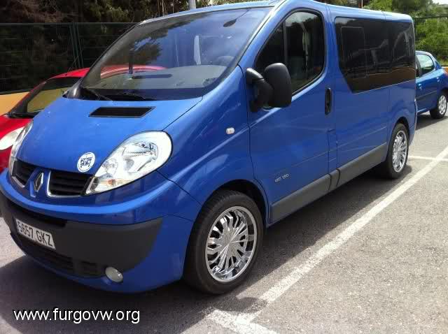

yo me he liado la manta a la cabeza y le he puesto estas de 18" un poco rrarita, un poco cantosas,  pero quedan muy guapas, para mi gusto. ;D
