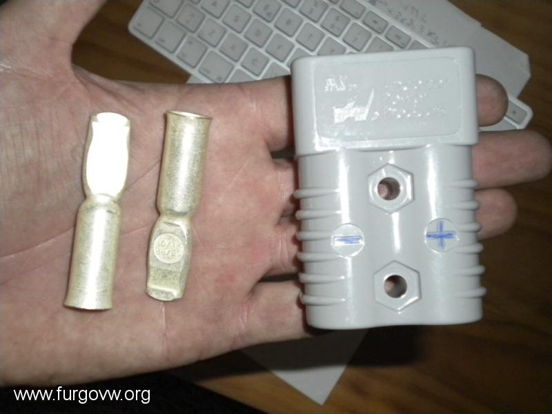

Harto de tener que quitar colchon, base, tapa, apartar trastos para acceder a la bateria, me he hecho con una bolsa de conectores hermafroditas (son el mismos para el macho y la hembra) del tipo Anderson pole Plug.
Se usan mucho en carros de golf, elevadoras electricas, cabrestantes portatiles y vehiculos electricos.
Los hay de varios colores y tamaños. Como es para el arranque, he usado unos gorditos, comprados por Ebay.
cuando los compreis, fijaros en el grueso de los conectores, si es pequeño, no entrará el cable de bateria, mas vale que sobre, que que falte.
Este es el conector, como ya he dicho, es el mismo para macho que para hembra:
Los terminales los he soldado con estaño para que no pierdan efectividad, y como no tengo la varilla de aceite por la trampilla, lo he colocado que sea comodo:

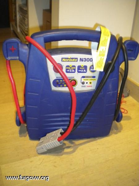

Luego he convertido mi castaña de arrancador del Norauto, que ya tiene la bateria medio frita:

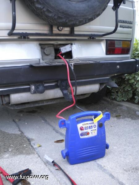

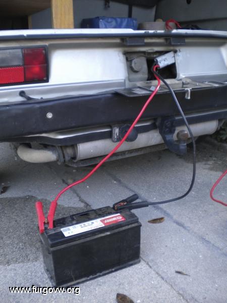

Y como no he conseguido arrancar la furgo con el, lo he hecho con las pinzas y la bateria del Land Rover.
Esta semana que viene me haré con un unas pinzas buenas y un cable mas largo para llevarlo en la furgo, así si tengo que echar una mano a alguien para arrancar, no necesito abrir la tapa del motor.

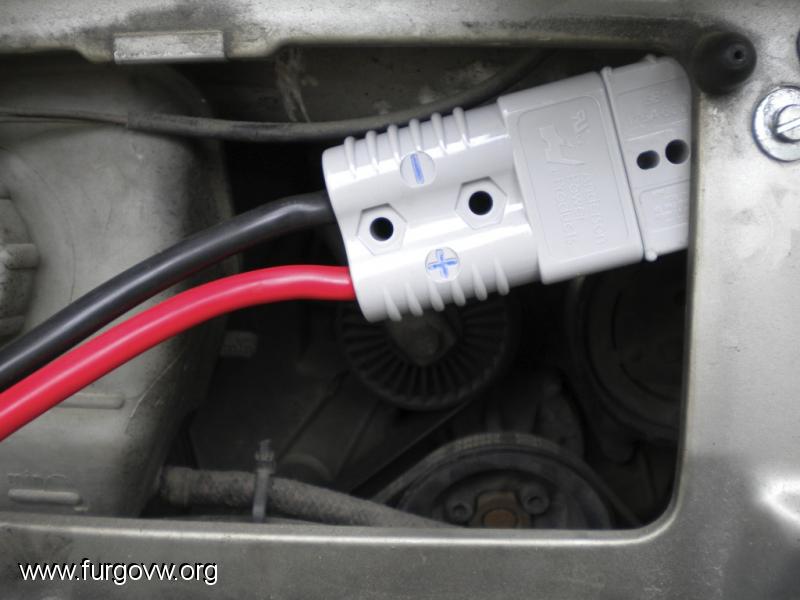

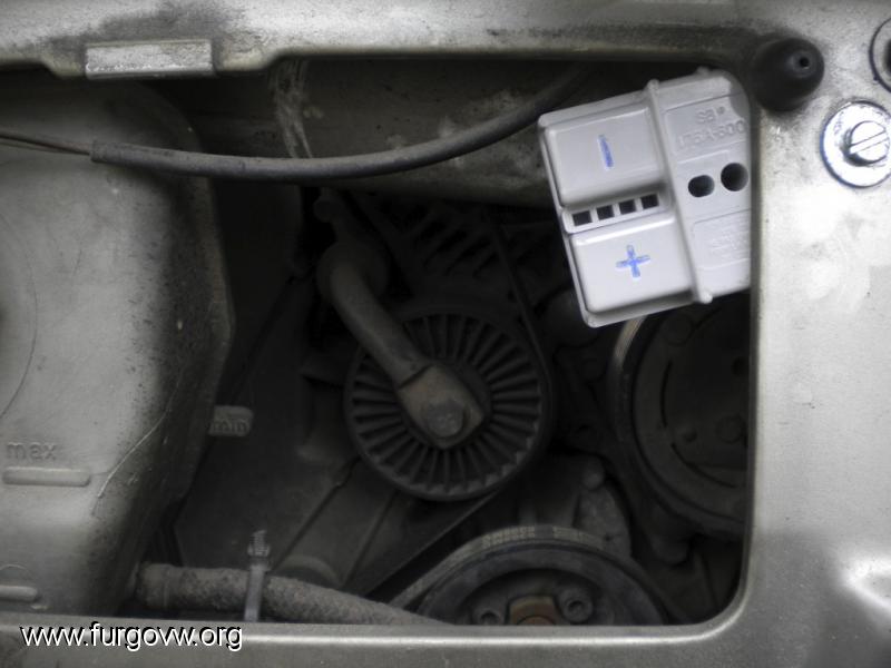

yo también estaba cansado de que me quedase sin batería y tener que hacer lo mismo en mi trafic, sin contar que al tener la batería debajo de los pies del conductor no llegan bien las pinzas(las de largo normal) ya que la puerta tiene que estar abierta, y montar/desmontar es un peñazo.... lo que hice fue sacar un positivo a la zona del motor y ahora pongo las pinzas como cualquier otro coche o mejor.
el soporte es de metacrilato de 8mm para que esté bien sujeto y aislado..luego la masa se pone en cualquier soporte (yo usaré la barra que da firmeza y sujeta los limpias ya que es metálica y está atada a la carrocería)
lme fabriqué un tapón para evitar contactos accidentales y lo amarré a una brida de los tubos para que no se me cayese cuando lo fuera a quitar...
Todo hay que decirlo.... nada mas poner el positivo me tocó cambiar la batería... se me agotaba porque estaba hecha polvo... desde el cambio todo ok..  ;)
