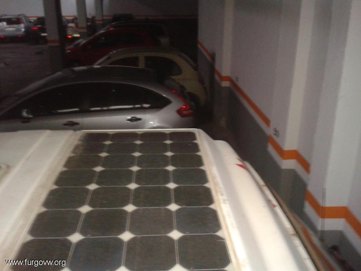

Buenas, pues al final, lo primero que hice fue comprarme una nevera waeco cf40, consume 0.6 amperios la hora, y mas o menos consume 15 amperios al dia!.
vi una plaquita de segunda mano que encajaba perfectamente en el hueco de mi portamaletas, me costo 100€.
La placa es de 65w, cuando hay un buen sol me carga 4 amperios la hora, por lo que mas o menos cargo 30 amperios al dia. Es poco pero debido a que mi consumo es solo de la nevera, la luz y poco mas pues me sobra.
Como segunda bateria tengo una normalita de 75 amperios, pero como cargo con la placa no me hace falta mas, incluso si esta el dia nublado tambien carga el bicho!!
Cuando se me joda esta bateria ( q espero q dure) le pondre una de gel mas grande.
la verdad que a mi me apetecia mucho tener la placa solar pero es verdad que para lo que yo consumo si me hubiera cogido una bateria grande en plan 120 amperios casi no me hubiese hecho falta la placa. pero bueno me apetecia tener autonomia total y la verdad que tener la placa te da una tranquilidad... nunca te quedas tirado.
Como conclusion:
Calcula tu consumo y dependiendo del consumo te compras la placa.
Un saludo y espero que te haya servido de ayuda
