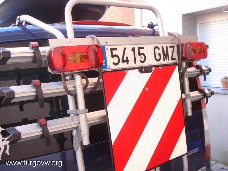

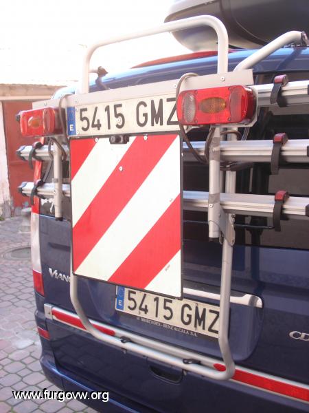

Yo la tengo puesta de forma permanete. Le meti unas bisagras al tubo exterior del portabicis y cuando sube o baja se queda siempre perpendicular, no se si me explico, haber si te aclaras con unas fotos.

Cuando baja al estar enganchado a la barra exterior donde apoyan los carriles de las bicis las bisagras se abren y baja por su propio peso, no tengo fotos pero si quieres te saco alguna, mirate este brico de viano se fue de donde lo copie.
http://www.enciclofurgo.com/enciclofurgo/portabicis.html
En lugar de los soportes en forma gancho yo le puse las bisagras remachadas.

ok, es que a mi no me valdría este sistema porqeu cuando bajes las bicis pues me taparía la matrícula y ahora mismo no me la tapa,
muchas gracias, pero si me ha dado muchas ideas ya pondré mi forma de colocarla,  .ereselmejor
tizon
A mi tambien se me tapa la matricula, por eso le puse otra remachada en la pletina de la v20.

Yo apoyo la placa en el carril más exterior del portabicis y lo ato con bridas. Bridas que corto cada vez que utilizo. Así que llévate una bolsita de bridas en tu furgo. Ah! también la placa la pillo con el pedal por un costado, así evito roces.
Paz y Bien
jacin
yo la ato con pulpos que nencajo en los agujeritos de la placa,apoyada entre el pedal y el cuadro
