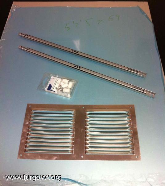

Material :
una chapa de aluminio plata de 54.5x69
2 imanes
2 guías de corredera de cajones de armario
Chapa para ventilación
Herramientas y un par de horas de paciencia.

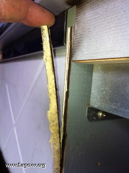

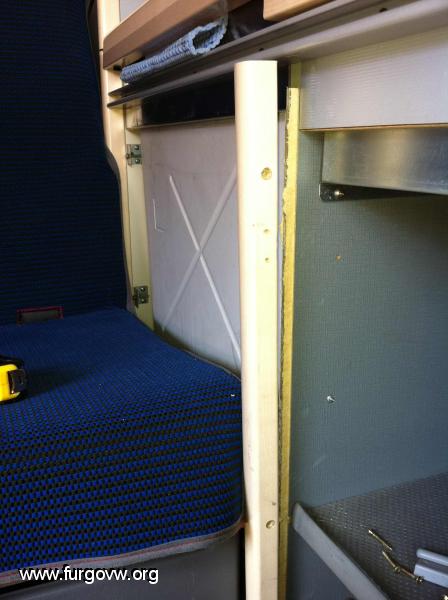

Desmontamos la tapa de la nevera y quitamos el listón vertical izquierdo
Limamos para dejar a nivel el reborde que queda en el panel vertical del armario .

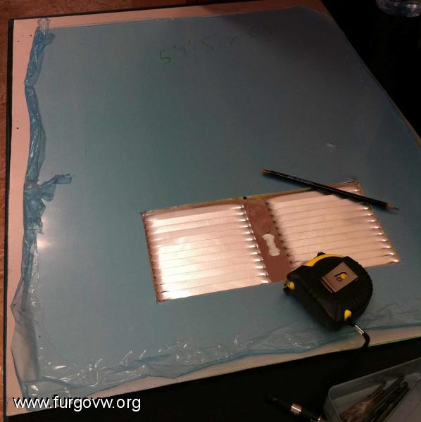

A La plancha de aluminio le asemos el hueco para pegarle con cola la rejilla de ventilación. Y ya lista y lijados los bordes, para que no corte la atornillamos debajo de la nevera en lugar del panel que quitamos.

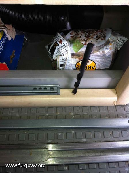

Aprovechamos el listón vertical que quitamos y lo atornillamos al suelo , para hacer de base a la puerta corredera.   (da la medida exacta)
Solo tendremos que lijar 1 mltr. La base de la puerta para que encaje justa.

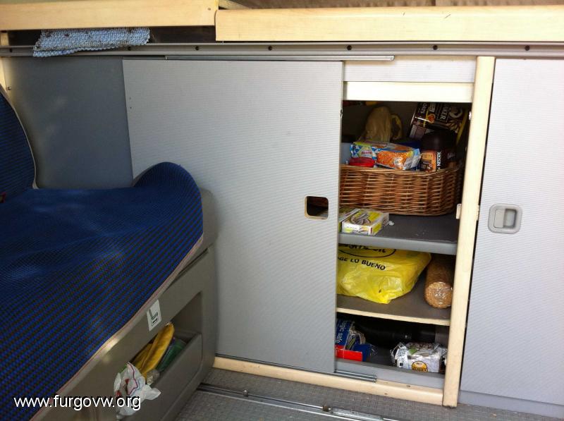

Ya solo nos queda atornillar las guías correderas a la puerta y ajustarla para que no roce  entre el sillón y el mueble.
Os lo aseguro, rápido, fácil y casi sin hacer destrozo en la furgo.

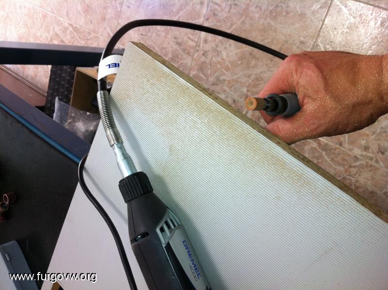

Hola a todos .
Después de consultar cada vez que quería hacer una modificación a la furgo las ñapas de la gente , me decidí a hacer una yo a partir de lo que leía en los foros .
Esta es mas simplificada y más sencilla pero útil. Yo solo quería tener la puerta corredera de la izquierda , practicable. Y esto es lo que me salió .
Material :
2 imanes
A La plancha de aluminio lehacemos el hueco para pegarle con cola la rejilla de ventilación. Y ya lista y lijados los bordes, para que no corte la atornillamos debajo de la nevera en lugar del panel que quitamos.
GRACIAS A TODOS POR VUESTROS CONSEJOS E IDEAS. YA ME SIENTO PARTE ACTIVA DEL FORO.

Idea original e inedita utilizando guias extensibles
Una pregunta: la abertura de puerta deja libre el 100% del armario?
Escalando por la Llitera
ooznak
jodo.. pues no es nada mala la idea...
has quitado el cierre por algo? para poder tirar de la puerta quizás?
ooznak
ya sólo falta completarla con unos cajones extraíbles ;)
