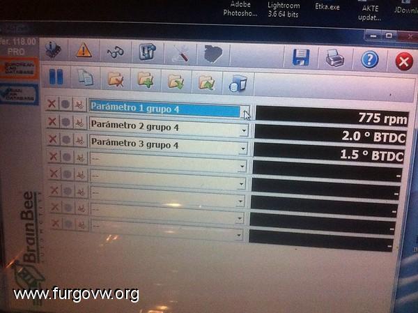

lo primero decir que despues de  unas 35h sin arrancar la furgo y con frio, en el momento que se apaga el testigo de los calentadores tiro de puesta y arranca a la primera, sin humos ni nada raro.. .palmas .palmas .palmas .palmas .palmas .palmas

una vez comprobado que arranca bien, e chufo la maq para mirar valores de avance y en efecto me da 4,2º, esactamente lo mismo que se dejo con el kts...., me pongo a entrar por canales pa mirarlo como si fuera el vagcom, (parece ser que con la mia, en todos los vag tengo un modo para utilizarla como si fuera un vag com...) y me encuentro con esto:
me parece muy raro que me de una medida diferente ya que acababa de mirarlo con la misma maquina pero en otro modo y me daba 4,2º.... total que vuelvo a entrar en el primer modo... (el original de mi maquina)

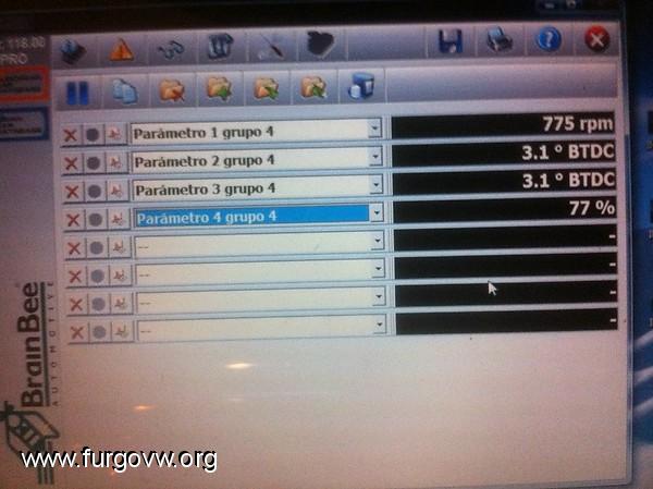

y me encuentro con esto...

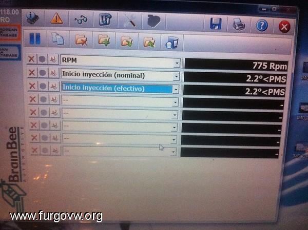

ya desquiciado, no se que pensar, reinicio el pc a ver si es que le paso algo raro.. y me da el mismo valor, y vuelvo a entrar en el modo vagcom aver que hace...
yo esto no lo entiendo, cuando la primera medicion(4,2º), la furgo llevaba arrancada 30 segundos, con la segunda (3,3 vagcom)levaba 1min, con la tercera 1,5 min y con la cuarta 2min.
¿por que me varian tanto esos valores? ¿que significa btdc? el caso es que la furgo ahora arranca perfecta.....
....algo de ayuda....
soygenin va a ser que te doy la razon respecto a lo de que con el kts y el vag te da los mismos valores, y va a ser que es mi furgo que hace cosas raras...

Me parece que estas midiendo la cantidad inyectada (el caudal de la bomba) y eso va variando según se calienta el motor hasta estabilizarse. Porque si son mediciones con temperatura de servicio del motor si que es raro. Otra cosa no se me ocurre.
El caudal de la bomba se mide en caliente, el avance de la misma para que esté perfecto tb. pero éste no tiene debe tener oscilaciones en las lecturas.

En teoria grupo 4, parametro 2, es avance, ademas que viene en grados....,  la medicion esta hecha en frio, pero en teoria en caliente, el avance se retrasa (creo).probare a temperatura de servicio. Gracias

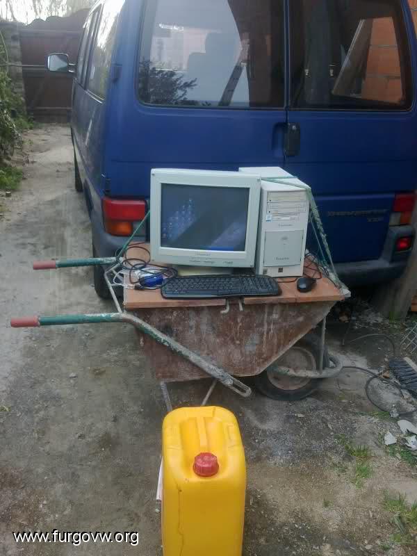

Hola, para que veáis que os hago caso, aquí os presento mi equipo móvil de diagnosis, a falta de portátil con XP (el cable es de su tiempo y los drivers son del mismo momento) pues cogí prestado un PC con windows XP y lo PORTABILICÉ. Qué os parece, made in FEITO NA CASA, y con su asiento reglamentario  .meparto:
Fuera coñas, conseguí que estén habilitados 2 de los 4 puertos COM, pero en ninguno reconoce el cable, que por cierto no presenta conflictos y según el sistema funciona perfectamente. Es un avance !!
Pregunta (ya se soy un pesado): para que reconozca el cable es preciso que esté enchufado en la furgo? Puedo habilitar todo, osea arrancar el Vag-com y que funcione pero que no de valores. Lo digo porque me es un poco lioso juntar furgo y PC, ;D, evidente no?

Ese carro de lo mejorcito  ;D , pero lo mejor que veo es el sillón ergonómico de color amarillo que te has agenciado para teclear delante  :roll:

Si no enchufas el cable a la furgo y, al menos, con el contacto dado, no te lo reconoce. Pero vamos con ese equipo portatil que te has agenciado, con un prolongador de cable Usb ya lo tienes. A ver como crees que lo tengo yo puesto en el garaje de mi casa. Pantalla con soporte de tele de 14" de la época, la minitorre en un estante hecho con dos soportes de  microondas, y el teclado se recoje con un invento hecho con una tabla y un tendedero de esos de tijera (algún dia le echaré una foto a eso).... total mi "jefa" hace mucho que me dio por imposible  ;D
