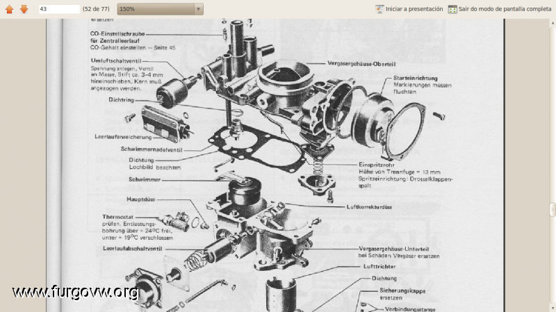

a ver el carburador  ;D teorizando... creo que es por exceso de gasolina, se te ahoga por que habrá rebose .....el flotador que es el que regula la entrada de gasolina puede que esté mal posicionado...si le pegas un pisotón al acelerador lo único que consigues es que la bomba de aceleración meta mas gasolina y se te ahogue mas aún
también puede ser el starter nº2 que enriquece demasiado y en cuesta arriba se acentúa el problema

barriberzosa
Abril 05, 2011, 00:01:33 am #8 Ultima modificación: Abril 05, 2011, 00:04:20 am por barriberzosa
 haizkolari, que grande eres, no habia encontrado el croquis de los carburadoes por ningún sitio y mira por donde...muchas gracias.
TOcaré un punto el ralentí a ver si empobrezco algo la mezcla para no ahogarlo. Gracias de nuevo.

tienes esta página de mecánica yo la consulto muy a menudo, mírate el curso de carburadores...http://www.mecanicavirtual.org/indice_cursos.html ....lo mejor es que la lleves a un taller y con la máquina de humos le pongan el CO correcto, las rpm, regular el starter automático y que les mirasen el flotador para regularlos, puede que al tocar sólo el ralentí no sea suficiente y que te cause otros problemas en otras fases o situaciones ...aquí hablan del solex http://www.mecanicavirtual.org/carburador4.htm fíjate en la válvula reguladora de entrada de gasolina nº13 igual se puede modificar sin abrir, pero repito es sólo una teoría y debería hacertelo una persona que sepa, si no te puedes hacer la picha un lío
este es el tuyo
Cuba del carburador: tiene como misión mantener constante el nivel de combustible a la salida del surtidor. Esta constituida (figura superior) por un depósito (5) situado en el cuerpo del carburador. Al depósito llega combustible bombeado por la bomba de combustible y entra a través de una pequeña malla de filtrado (1) y una válvula de paso (2), accionada en su apertura o cierre por una boya o flotador (4). La misión de la boya es mantener constante el nivel del combustible 1 a 3 mm por debajo de la boca de salida del surtidor. Este nivel recibe el nombre de nivel de guarda y tiene por objeto evitar que el combustible se derrame por el movimiento e inclinación del vehículo.
La regulación de entrada de combustible en la cuba consiste en una válvula que tiene una aguja, unida a la boya por medio de un muelle intermedio (3), la cual cierra el paso del combustible obligada por la acción de la boya. Cuando baja el nivel de combustible cede el muelle y se abre el paso al combustible y abre o cierra el paso del mismo, por el efecto de flotamiento de la boya en el liquido combustible.
