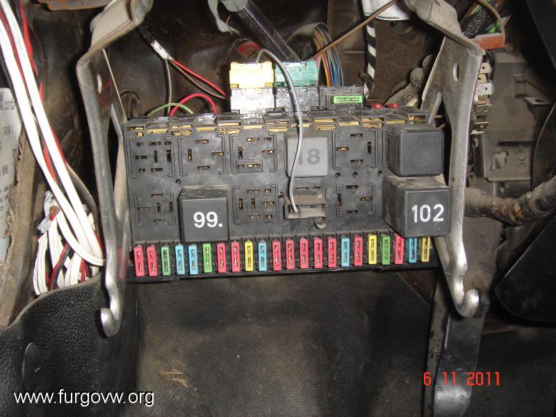

puede ser el relé de calentadore 102 sácalo, dale unos golpecitos y vuelve a colocarlo a ver si arranca...

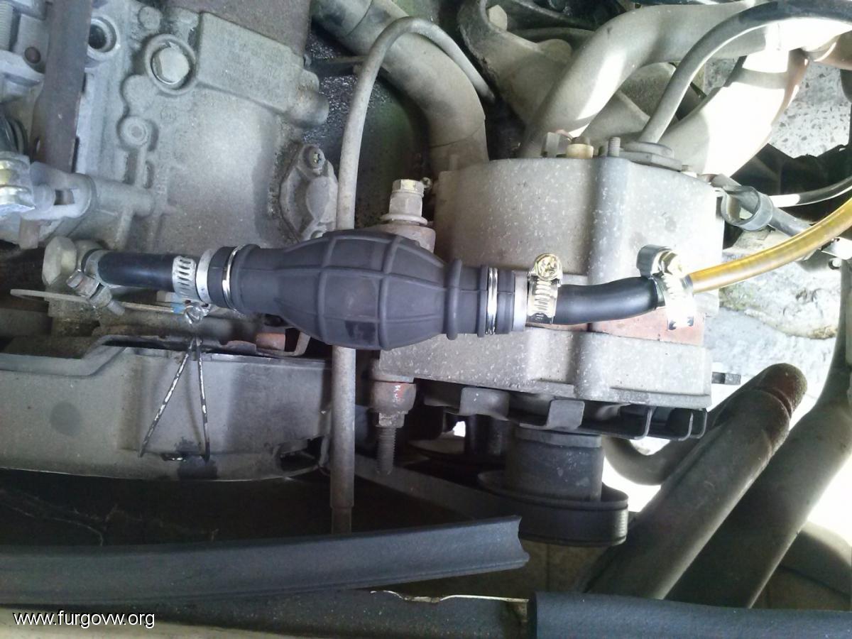

quita el filtro de gasoil y llénalo hasta arriba de gasoil...luego aprieta bien las abrazaderas de los tubos cuando lo vuelvas a colocar, a ver si entra por ahí el aire, luego dale al arranque hasta que se encienda y comprueba que no haya aire en los tubos, si ves que no se purga comprueba que esté bien el tubo que viene del depósito y aprieta todas las abrazaderas... esas bomba se autopurgan aunque también puedes conseguir una pera de purga e intercalarla en el tubo que va del filtro a la bomba para facilitar el arranque
