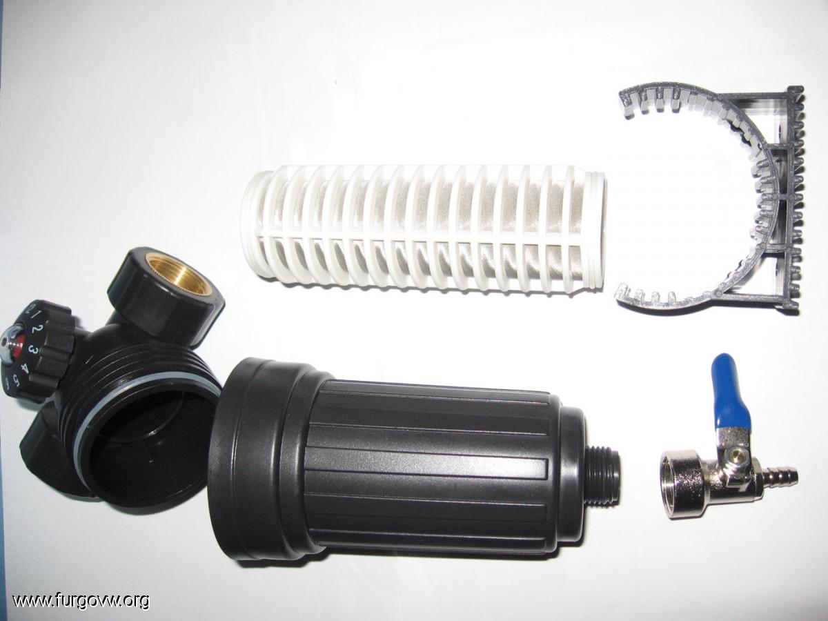

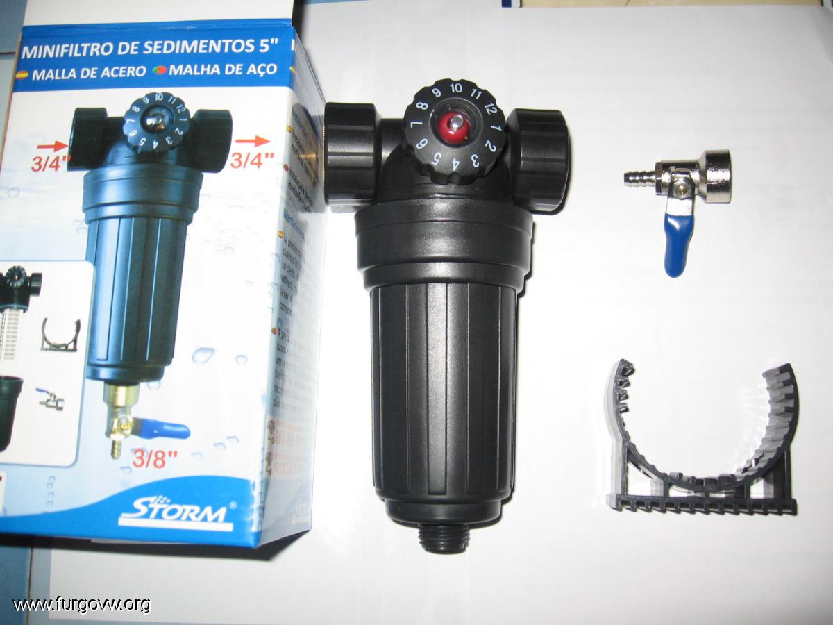

Ayer he estado en el Leroy, y tenía visto un filtro pequeño para filtrado de aguas y finalmente me he decidido ha comprarlo me ha costado 13,25 € lo cual no es muy caro para "cacharrear" y si finalmente no funciona para el aceite lo utilizaré para mi casa.
El filtro blanco tiene una malla de 75 micras de acero inox y un punto de vaciado inferior mediante una llave pequeña de paso, en la parte superior tiene como una especie de válvula de seguridad, pero no tiene ningún sentido la ruleta porque no regula nada, simplemente está de "pega" creo que imita a un regulador de presión.
El vaso contenedor mide 10 cm. y en total tendrá una altura de 15 cm. lo cual permite colocarlo en nuestros inventos, incluso dentro del compartimento del motor.

Esta muy bien ,ese te vale para el filtrado inicial y puedes meterle presión con una bomba sin problemas ,yo los tengo similares

Este filtro es muy fino, lo probe y se atranco enseguida,la bomba se calento bastante.En el L.M hay un prefiltro rojo que tiene la malla mas grusa,esta al lado de las bombas de sumergir y de superficie.Pues va mucho mejor para el prefiltrado.Este de 75 micras lo pensaba colocar en el coche pero no tengo tanto espacio,al final lo tendre para otras cosas.

Si es muy fino, pero la idea de poner las fotos es compartir información sobre materiales que puedan ser útiles para nuestros inventos. ¿Tienes alguna foto del prefiltro rojo?
