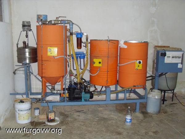

osorio3
Es muy sencillo mira en mis imágenes y veras
.En el  primer deposito de derecha a izquierda se filtra el aceite con una sabana,se calienta y con una de las bombas se filtra al reactor(El deposito grande de la izquierda de fondo cónico) pasando por el filtro de arriba q se ve con aceite
El deposito  del centro es para doblar la producción del reactor .mientras se hace el BIO en el reactor se prepara otro lote en el de la derecha(preparación y filtrado),y cuando el reactor termina su trabajo(+-10 horas) se pasa al del centro y ya tiene otro lote de aceite listo para procesar
Ahora estoy haciendo unas mejoras para almacenamiento y preparación
un saludo

Si va muy bien .Ahora esta en fase de rectificación de algunas cosas y doblando la capacidad con otro reactor de 300 litros,mi idea es preparar 1000 litros y parar hasta q se me acabe
Maromero
Osorio3 estoy haciendo acopio de aceite y tu montaje me parece el mas sencillo y limpio lo podrías explicar o hacer un plano o croquis.

osorio3
Hola Maromero .Si quieres hacer biodiesel de calidad en el vídeo q dice Iona tienes la mejor explicación de españa. El que edita el vídeo es  "Terrazocultor "(integrante del foro de biodiesel de infojardin) ,yo uso exactamente el mismo sistema de 2 etapas q el describe y mi BIO es muy muy bueno
Mi maquina es igual pero con algunas cosas diferentes q con mucho gusto te explicare y cuesta un 75 % menos q la de Terrazocultor
Cuando veas el vídeo me dices y hablamos
Y si te podría hacer un esquema de la mía
Animo q no es difícil y ayuda muuuuuucho
