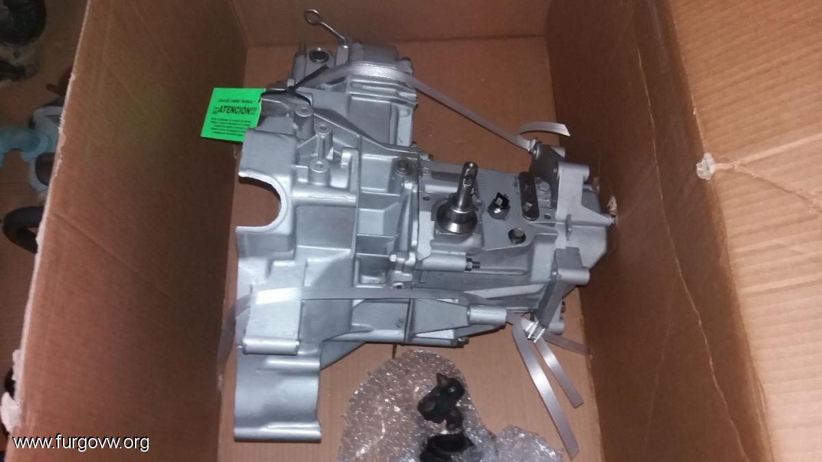

Bueno, pues hoy por fin me ha llegado la caja de cambios reconstruida desde Productos KM Zero (digo por fin porque me dijeron que 3 o 4 días y han tardado un mes justo), por lo visto han tenido que pedir piezas a Italia porque normalmente te envían una caja de intercambio pero ésta la han tenido que reconstruir sobre la mía.
Y ahora viene la pregunta del millón... Le he comprado a turrbo 5 Lts de la famosa valvulina mineral y ¡¡¡ CUANTA LE PONGO Y POR DONDE !!! Creo recordar que hace tiempo alguien (¿Sepu?)  dijo que aunque se le ponga de más la que sobra la tira por un rebosadero. Por favor ayuda que me he gastado 1.600 pavos y me tiene que durar otros 30 años !!!
turrbo
Según comenta Arkaizt en la págna 118 de este hilo, para la caja de cambios son de 1,6 a 1,9l. A partir de 2l, lo tiraría por el rebosadero. Para llenar, por el interruptor de la marcha atrás.

Por lo menos lo han dejado limpio !!!
Mañana a montarlo !!!
