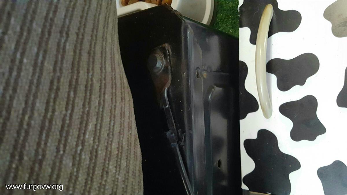

Yo tengo una ducato del 90 Ac. Las bases de los asientos son el tipico cubo de metal donde se guarda la segunda bateria con giratorios arriba. La pieza del cinturon que va en el asiento, donde engancha, es de un seat viejete va atornillada con tornillo grueso, tuerca y contratuerca en un agujero. Nada del otro mundo.
trenzas
Cita de: BURATIÑO en Septiembre 29, 2016, 11:36:46 am
Lo has puesto tú? El agujero de la base ya estaba? En la mía,  el del piloto lo tiene puesto, pero por la manera de cómo está,  lo hizo el anterior dueño. El asiento individu al que he comprado en un desguace con sun respectiva base, no trae ni la hembra del cinto ( donde se engancha) ni el agujero donde iría  dicha hembra.

BURATIÑO
Yo lo movi de sitio. Molestaba el giro del asiento.

Lo del cinto sale desde el chasis con un tornillo en las dos furgos. Haber si saco fotos.
Voy a la Riojana por si alguno lo quiere ver.
En las dos furgos tienen posiciones de los tornillos para tres y para dos.
Cita de: trenzas en Septiembre 29, 2016, 11:24:42 am
Gracias por las respuestas. Peñita, o alguien,  me podrías sacar unas fotos de los cintos? Sobre todo me interesa el anclaje de la hembra a la base del asiento. Quiero poner copiloto individual.
Trenzas mandame por privado n tlf y te mando por Wasap que es mas facil.
BURATIÑO
Te vale la foto de la mia? Como ves es una hembra normal, recta en mi caso con tornillo fuerte y tuercas por dentro. Yo lo movi de la pared lateral de la base a la pared superior asi pasa por debajo del asiento al girarla. Solo fue hacer un agujero y atornillar.

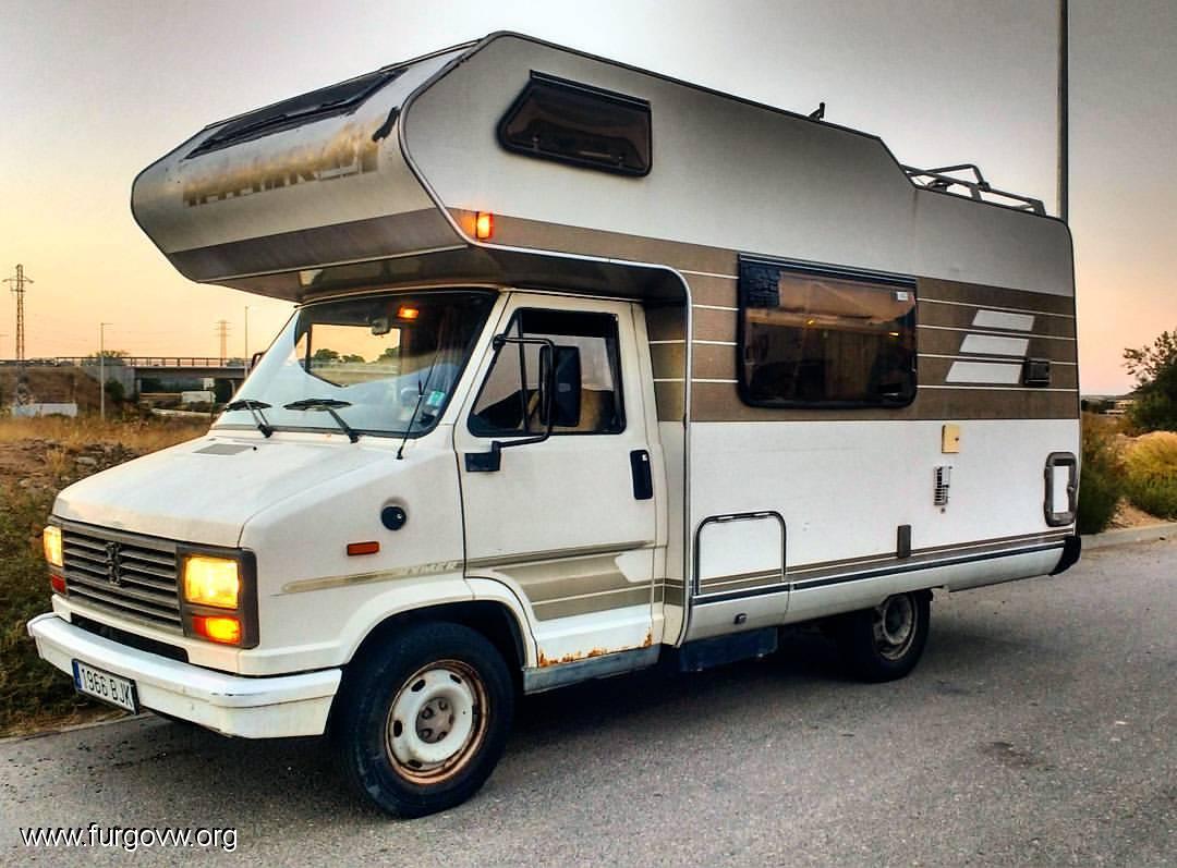

nimbus
Muy buenas, me presento desde Terrassa con mi J5 !!! 1000km en total hice de viaje para ir a buscarla  .meparto Pero ahora una vez en casa ya me puedo dedicar a disfrutarla y dejarla al dia !! Tiene cosas por reparar pero por el precio que me salio... Es la 2.5td de 100cv y 6 plazas, una gozada !!
Aunque tengo un problema, la caja no engrana primera y segunda una vez estas en marcha !! Bajar de tercera a segunda es un suplicio y primera hay que pararse totalmente... Estoy por comprar una c25 o j5 completas con direccion y caja en buen estado para arreglar la mia  .meparto

arkaizt
Parece que tienes muy jodidos los sincronizadores y por eso no puedes reducir, sinceramente no andaría mas con ella hasta repararlo, si uno de los sincros se parte vas a reventar la caja a lo bestia... Lo de pillar una... Pues tienes que buscar mucho y tener mcuha suerte de encontrar una J5 turbo y que la caja este bien, yo tengo una caja que encontré pero la guardo como oro en paño por si algún dia le pasa algo a la mía. Yo llevo la caja del CX turbo que da más desarrollo en largas.
