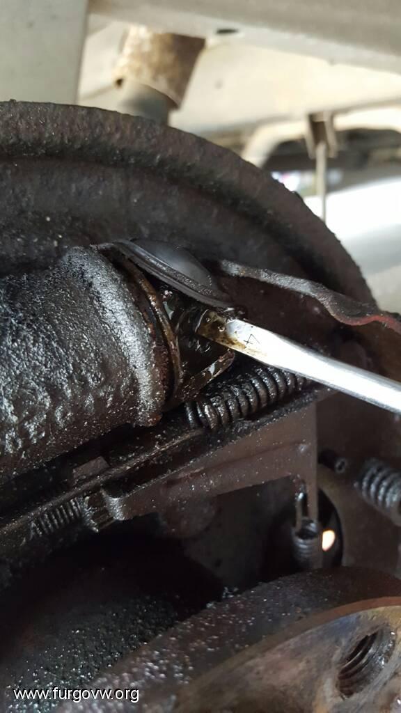

Metiendome en faena con los frenos. Con estas medidas me parece que lleva los frenos del modelo siguiente. Tambor 254 mm. Piston del bombin 25.
arkaizt
Compra el kit completo premontado, sale mucho mas economico y te quedas frenos para otra vida mas, y a ver si tienes mas suerte que yo por que las 3 marcas que probamos ningun bombin entraba en el alojamiento del plato por unos milimetros, al final tarde menos limando un pelin el alojamiento con una bailarina para que entrara y quedo perfecto.

Si por supuesto kit completo, esos problemas con el bombin que comentas los tenias con el kit premontado?

Si, el bombin que venia no entraba en el alojamiento, el saliente del bombin que encaja en el hueco del plato era unos mm mas grande de alto en todos los bombines de los kits, incluso me trajo un bombin suelto a ver si cambiaba y nada, todos mas grandes, pero era nada, ya te digo que le das una pasada con una bailarina en el taladro y encajan perfectos.  (prueba el bombin lo primero por que si tienes que limar el hueco la viruta de metal debes limpiarla bien despues claro)

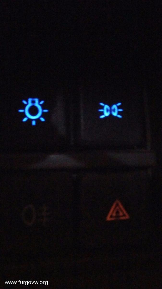

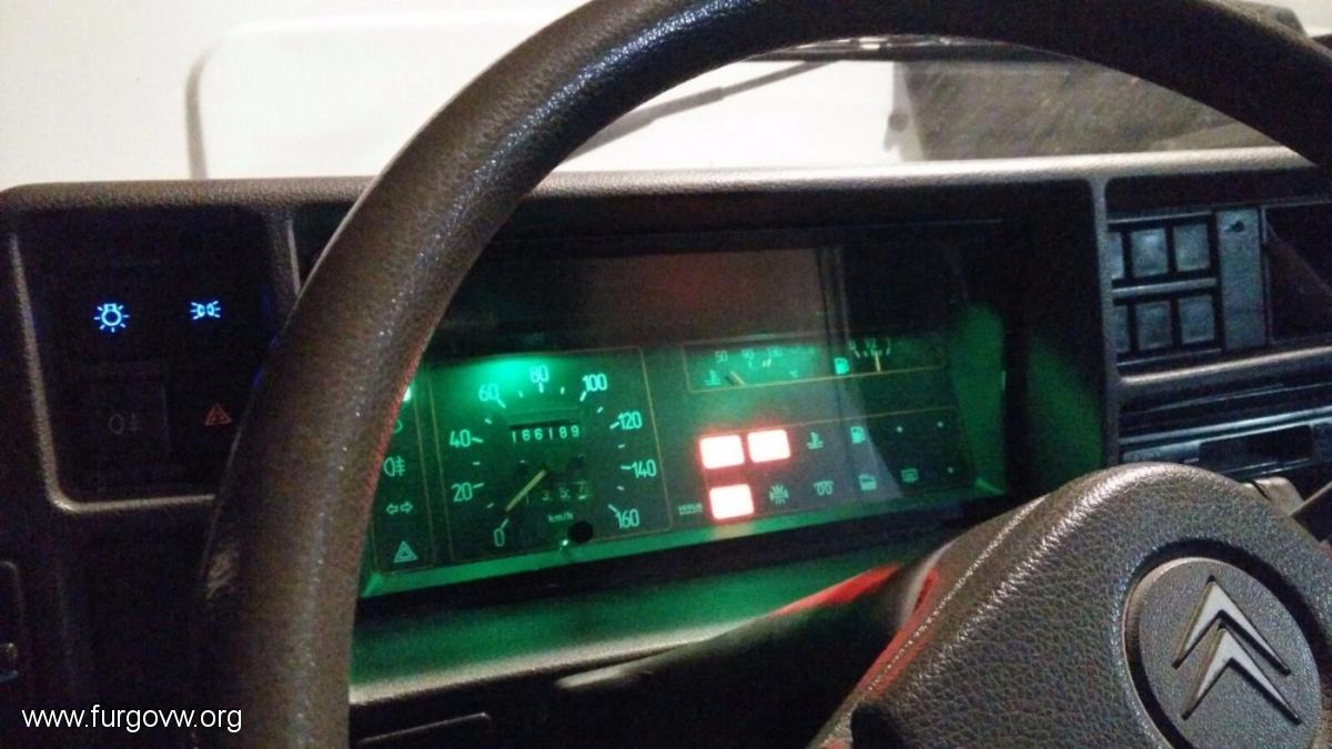

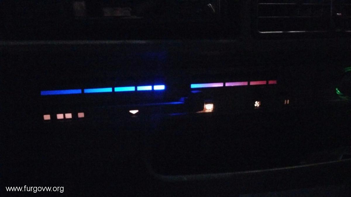

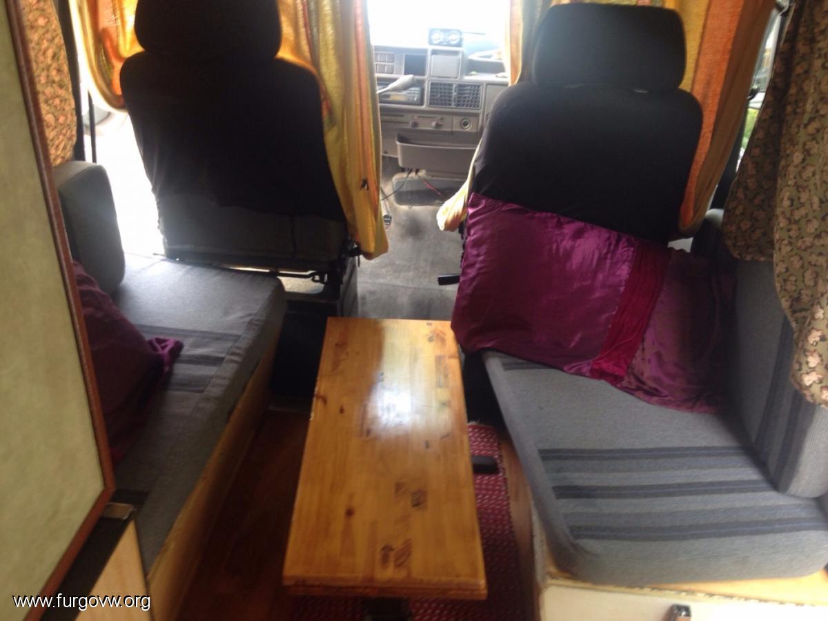

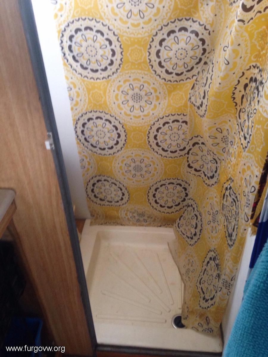

hola buenas, os pongo unas fotos del interior, las fotos son las que me paso en antiguo dueño pero la furgo esta casi igual, alguna cosilla cambiada pero poco, las puertas de los muebles estan diferentes a las fotos y se pinto el interior, en las fotos veréis el cuadro, los km son los reales y las luces se las cambie yo y le puse leds por que las bombillas que tenia no alumbraban nada, sobre la puertas que comentabais, esta tenia puerta corredera lateral y la pusieron detrás, no se quien preparo la furgo pero tengo los papeles con recibos de su tiempo (pesetas), si no me equivoco tiene 2 depósitos de agua y uno de agua sucia, el motor es un 2.5 D, es española, techo de fibra con claraboya y no se que mas decir jajaja.
Espero opiniones y consejos.
miguel.ovd
ostras... no jodas que la calefa lleva iluminación? en las ducato también?
