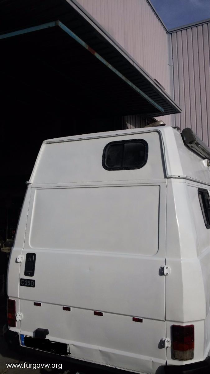

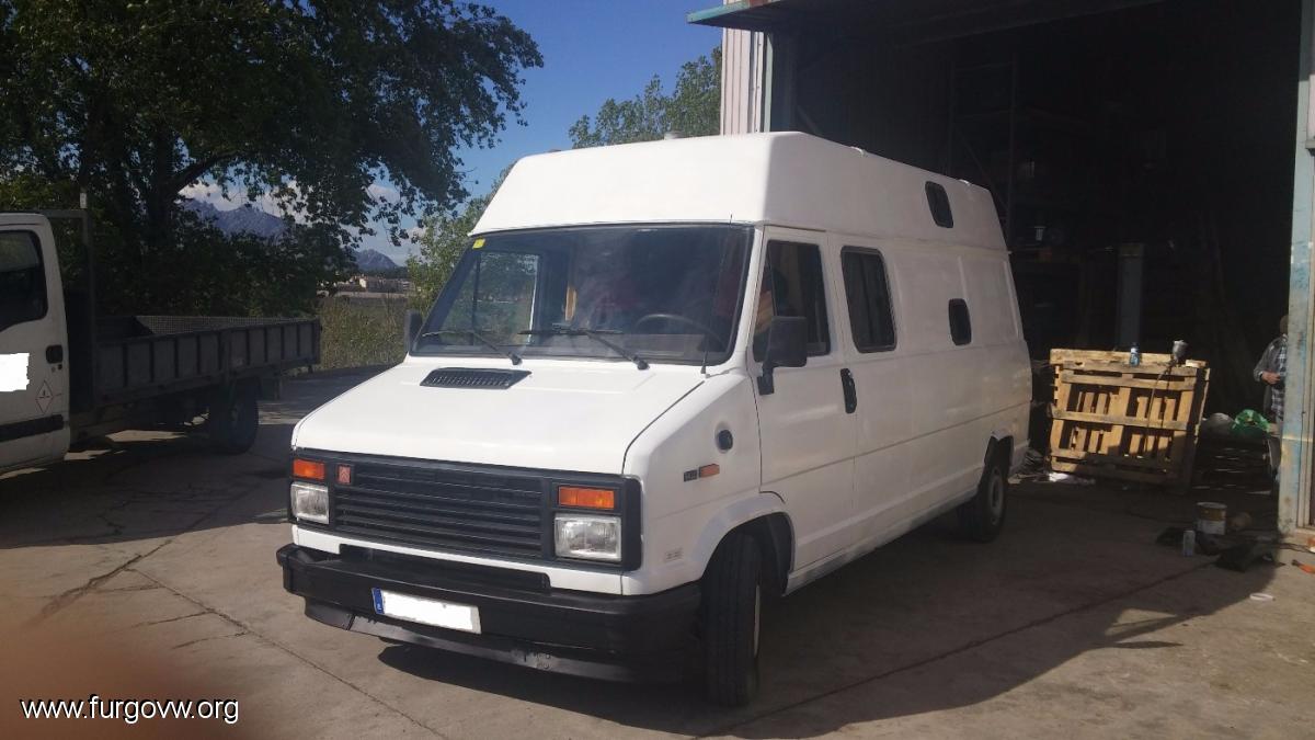

Hola muy buenas a todos, soy nuevo por este foro, me gustaría presentarme, me llamo Edu y tengo una citroen C25 del año 89, es un furgón vivienda, os pongo unas fotos para que la veáis y opinéis,del interior tengo que hacer unas fotos,hace 2 días la pintemos para darle un lavado de cara, se le tiene que ir haciendo cosillas ya que tiene su tiempo y espero poder recibir buenos consejos.

Que chula, tienes que poner fotos del interior y que curioso la puerta trasera.

Cuando pueda pondre fotos del interior, la puerta trasera es la lateral y viceversa, es un buen invento.

Creo que ese modelo sera de cinco y medio metros de largo,la parrila delantera esta cambiada por una mas moderna la puerta trasera va fija, las puerta laterales una es pequeña y otra mas alta un poco raro que no sean iguales,
Consejos: pues que la cuides y te dara muy buenos ratos, otros consejos es que le podias haber quitado las pegatas de tara porque ya no es obligatorio llevarlas,tambien tienes la antena en muy mala posicion, no te molesta para conducir? luego tienes la entrada de aire con un elevador que creo que no es necesario y es mas perjudicial pero si hace bonito.
Bueno son apreciacciones mias que igual estoy confundido.
Espero las nuevas fotos jejejeje
Agur.
trufus
Lo de las puertas laterales dobles debía ser una opción porque es bastante habitual en las C25/Ducato/J5 camper. Por el foro ya anda alguna con ese sistema de puertas. Lo que si que no había visto jamás es lo de la puerta trasera, que tiene pinta de estar cegada; el portón sólo se lo había visto a las de techo bajo.
