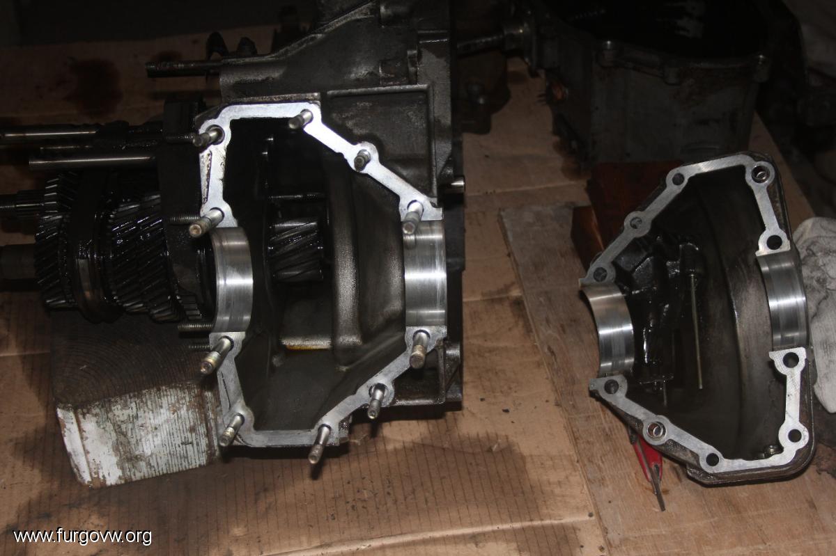

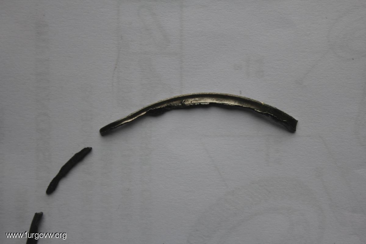

Si tienes un rato para buscar el despiece de la caja o el manual de la misma , te lo agradecería .La tengo parcialmente desmontada . En la zona del diferencial ha aparecido una arandela triturada , y no puedo localizar de donde ha salido ..

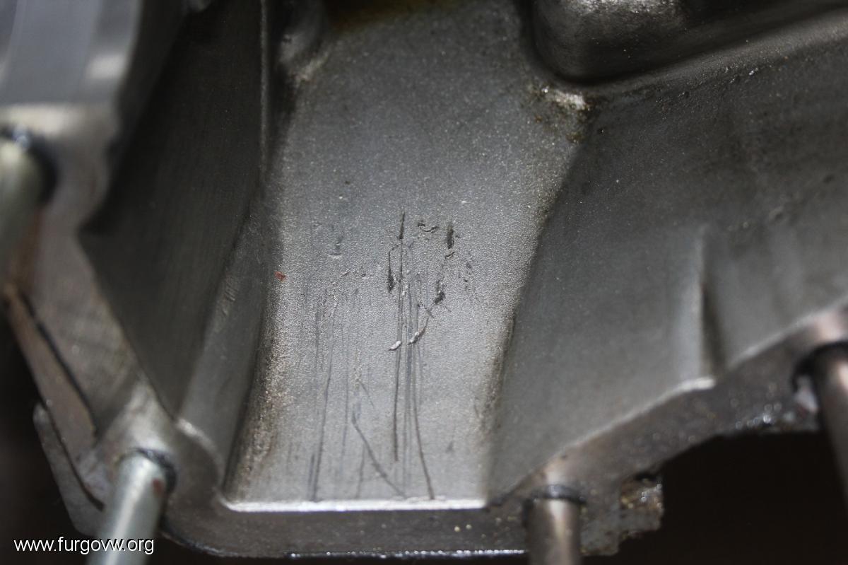

A ver si puedo poner unas fotos de los cárteres del diferencial marcados y los trozos de la arandela ....por si alguien sabe de donde ha salido .

Gracias por las fotos  . Pero necesito la foto del despiece del diferencial . Estoy casi seguro que la arandela machacada es de ahí , por el tamaño .

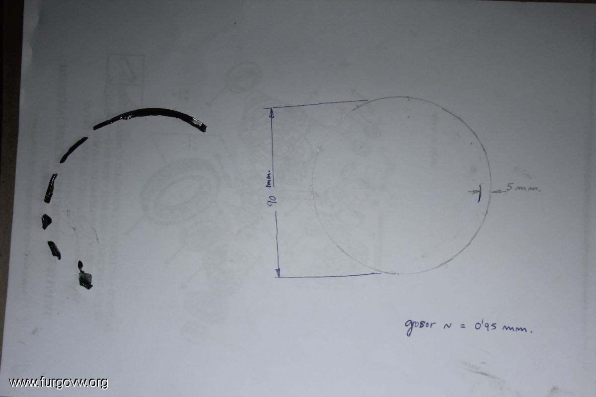

Una es la arandela troceadas...con un desarrollo aproximado y las otras son las marcas del carter del diferencial .

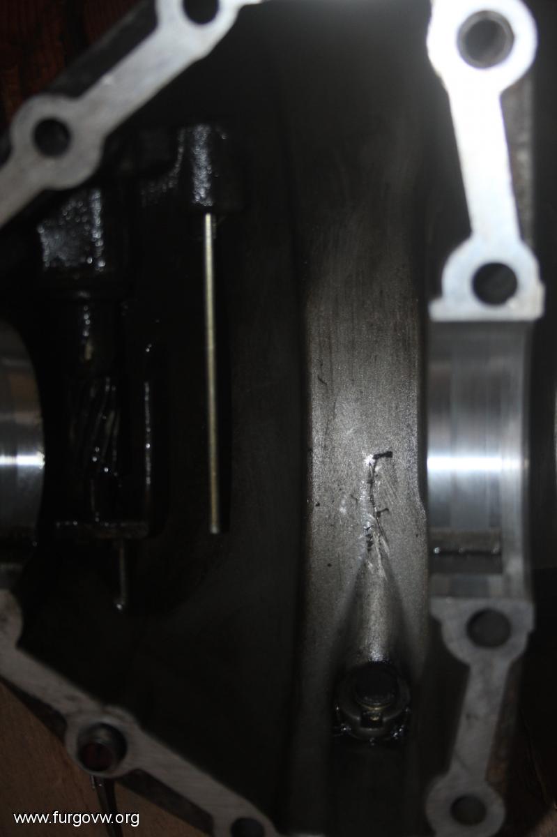

otras dos .
