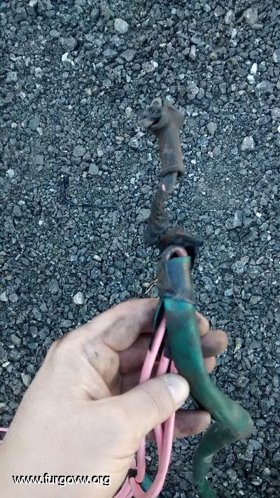

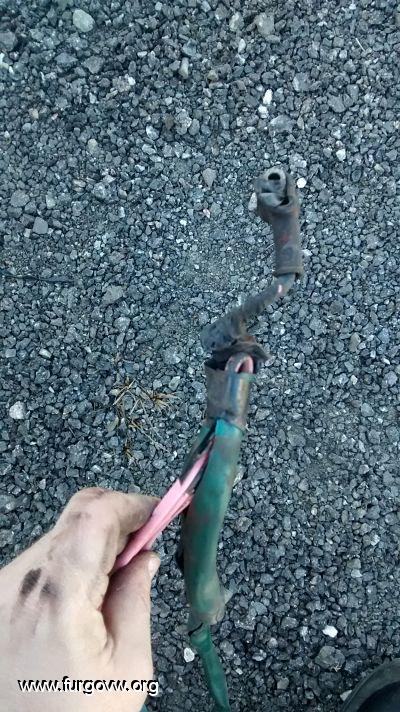

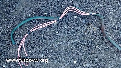

Buenas compañeros, por fin me escapado a la Ac, he cambiado el calentador que explotó al hacer las comprobaciones, y luego he quitado el cable que va en la funda verde que es el positivo de los calentadores. El cable estaba en la funda metido hasta tres vueltas como pongo a continuación:
No se si se trata de darle mas largura al cable para evitar calentamiento o que..... en fin que me decidido a cortarlo para quitar los terminales y cambiarlos por otros nuevos.
Después de colocar el calentador fundido ( era el que recibia el positivo de la bateria y de ahi se hacia puente a los otros ) he conectado el relé y a su vez este al cableado del cuadro y a la bateria.
Resultado: giro la llave del contacto, el testigo calentadores se enciende, unos segundos y se apaga, y tachán!!  LA AUTO ARRANCA!!  .palmas .palmas
La moraleja es que aun sin creer que puedes y sin saber mecánica, preguntando a los compañeros y con un poco de paciencia y voluntad se puede conseguir.
Gracias a todos por vuestros consejos, un saludo.

Felicidades y ahora a rodar con ella pero no te olvides que no hay que arrancar cuando se apaga el testigo sino cuando suena el click
arkaizt
Muy bien, pero le has quitado las vueltas al cable?
Yo no lo habria hecho, habran calculado la caida de tension en el cableado para no fundir los calentadores. Aun que quizas no pase nada, pero si eso viene asi de la casa... creo que deberias haberlo dejado. Pero bueno, lo genial es que funciona de lujo! Animo.

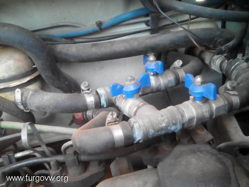

Pues resulta que el anterior dueño me dejo este regalito
Y no tengo calefa en el habitáculo si no salgo y conecto esas maravillosas llaves, entonces pregunté en otro foro y me dijeron (creo que tu también) que tengo que desmontar para llegar al mando de la calefa y al calderín o no se qué. Entonces me da un poco de yuyu desmontar todo el frontal sin cargarme nada jajjaja Por eso era lo de las fotos. Por cierto me comento Obelix que para que funcione tengo que abrir las 2 llaves que van hacia dentro de la ac y dejar la transversal cerrada. Tu lo sabes?
Mil gracias

Yo localicé un grifo de calefaccion en ebay inglaterra a 35 euros más o menos. se puede buscar el enlace.
