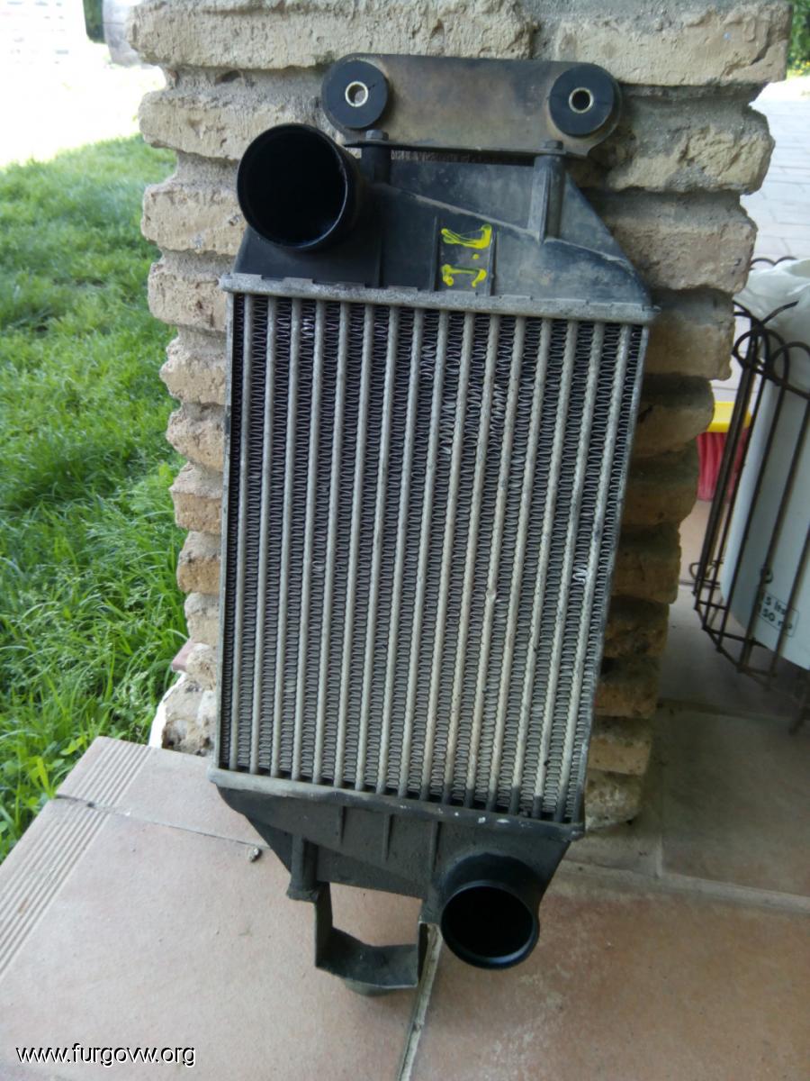

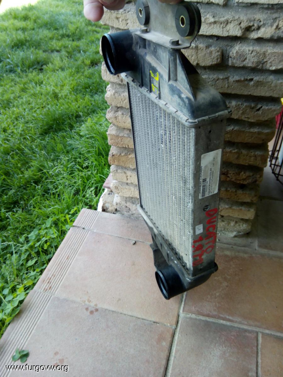

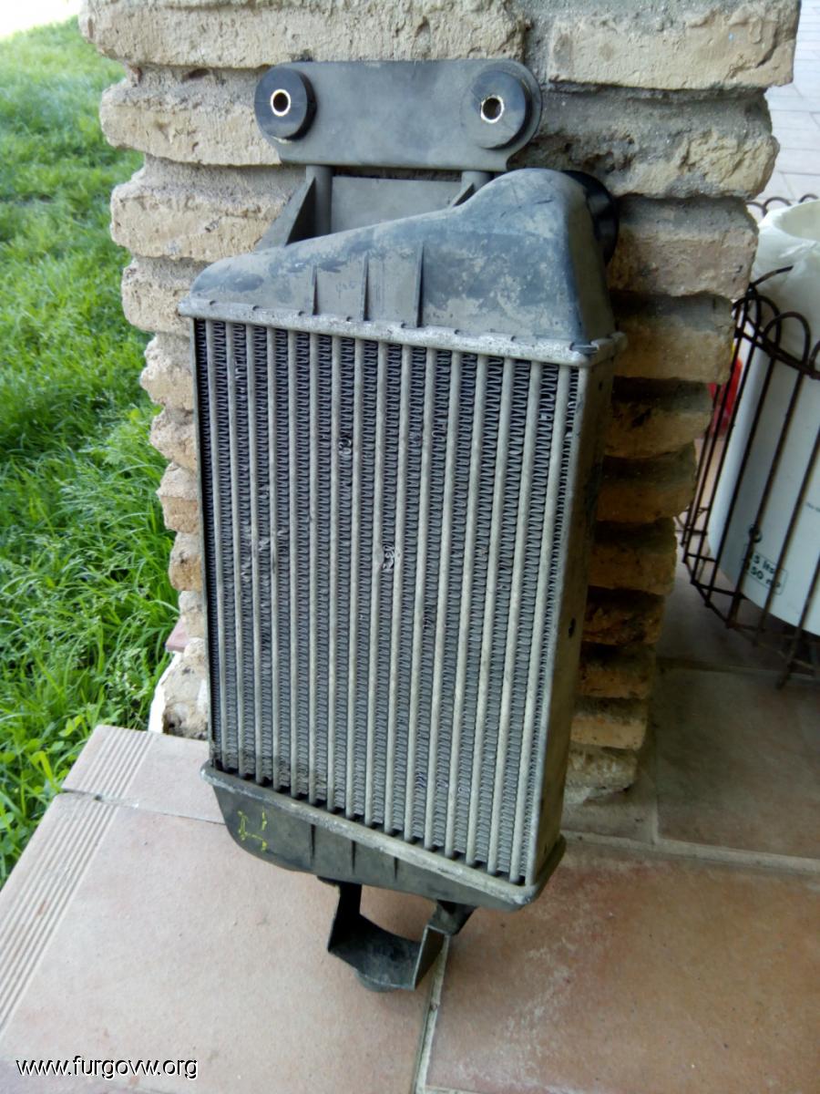

Ahí van las fotos del intercooler. Pondré más una vez limpio y del montaje.

Entonces, el intercooler de las fotos es de una 1.9 td de hasta el 94?
desizqui
Pues la verdad es que no sé hasta que año eran así. En el desguace la tenían catalogada como ducato del 87. Y por otro lado, en otro desguace vi una del 97 (aproximadamente, pq no recuerdo exactamente el año) y ya era con las dos tomas arriba. Por lógica, supongo que será como dices y que mantendrían el mismo intercooler hasta que cambiaron el modelo. Pero por las descripciones que vienen en la web de oscaro, creo que hubo un modelo hasta el 90, otro del 90 al 94, otro del 94 al 2001 y otros más que ya no vienen al caso. Y de ser así, no sé hasta que fecha se usó éste con una toma arriba y otra abajo...a ver si alguien lo sabe.
