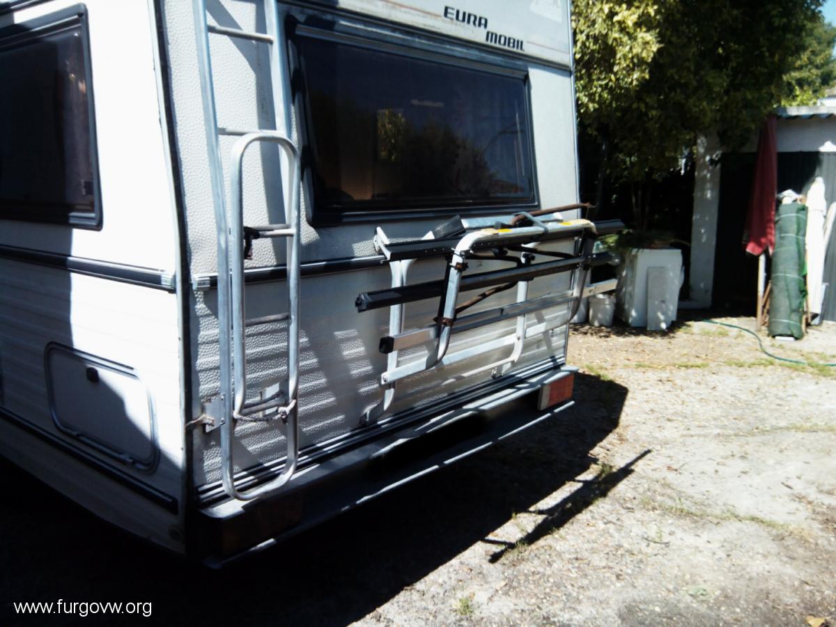

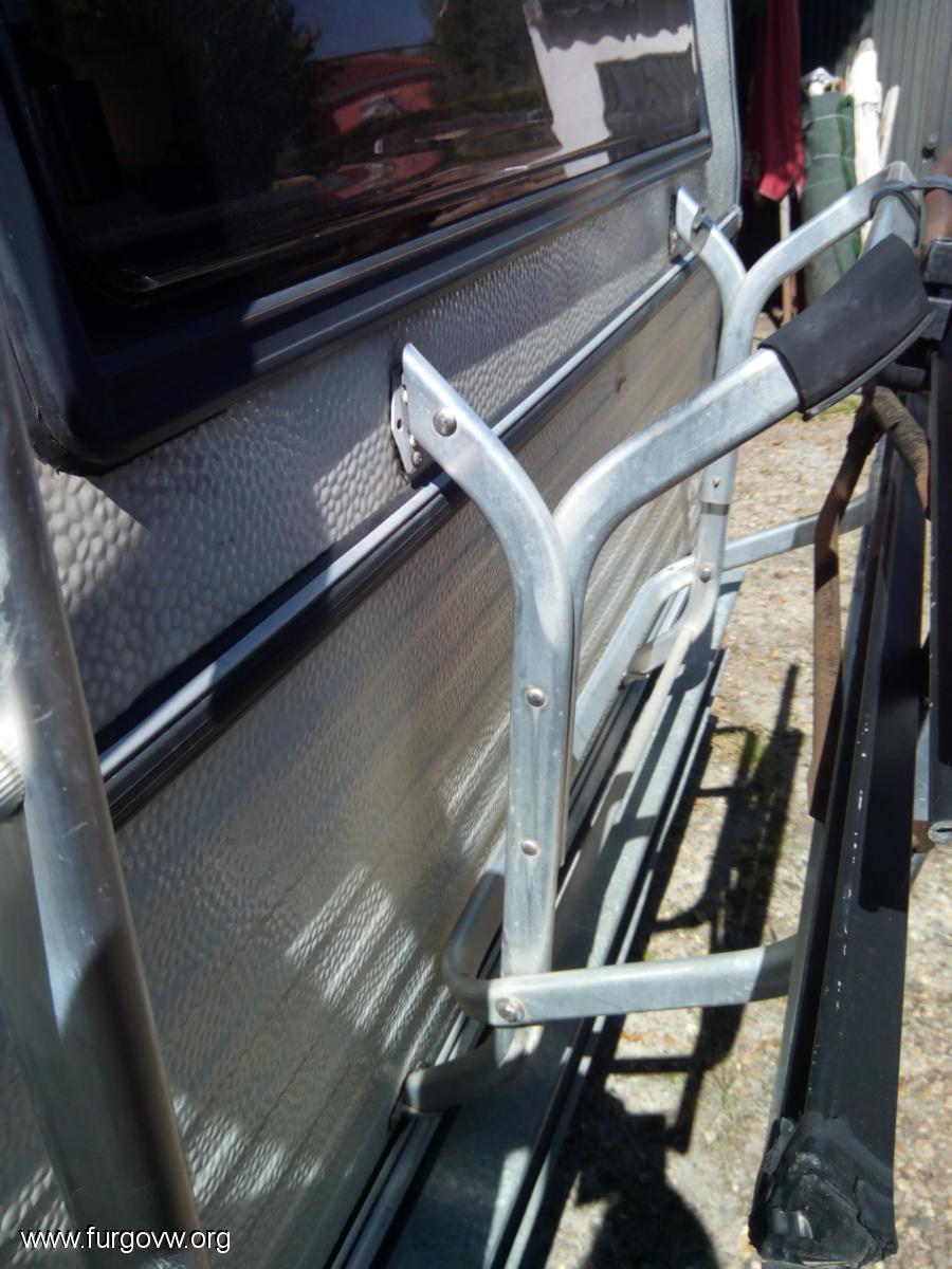

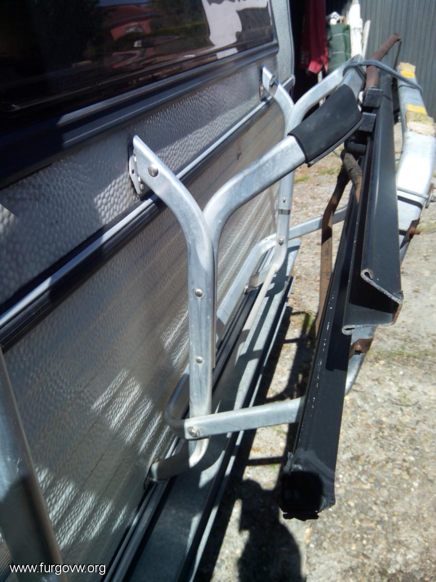

Mayo 11, 2014, 22:19:05 pm #950 Ultima modificación: Mayo 11, 2014, 23:49:33 pm por desizqui
Aquí están las fotos de mi portabicis. No sé si se aprecia, pero es de quita y pon. Abajo tiene unas U donde el portabicis entra y arriba otras U pero q en este caso enganchan gracias a un tornillo pasante. Espero q te sirva
arkaizt
jajajaja tienes exactamente el mismo portabicis que la mia jajajaja igual de guarras las espumitas esas jajajaja
Quieres un consejo? Saca cada uno de los tornillos que lo fijan a la autoca y rellena los agujeros hasta que se salga afuera de SIKA adhesivo, despues pon el porta y mete los tornillos, cuando se seque estara agarrado de cojones!
Yo tiré fuerte del portabicis para ver como estaba y algunos tornillos se salian solos... ten en cuenta que luego llevaras 25Kg en marcha y con badenes... Yo ahora ya he viajado asi y ni se mueve! Si se mete humedad por los tornillos con el paso de los años se deshace el contrachapado dentro y no agarran nada. Ademas cambie los tornillos por unos mas gorditos de acero inox.
